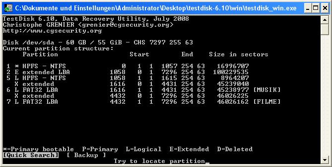

Starte Testdisk bestätige bei dem Log-Datei-Screen mit Enter, wähle deine betroffene Festplatte aus und bestätige mit Enter, bestätige bei Partition Table Typ Intel, bestätige bei Analyse mit Enter und setze mir einen Screenshot.
Bestätige auch bei Quick Search mit Enter (wenn nötig wegen Vista-check mit y) und setze mir auch den Screen.

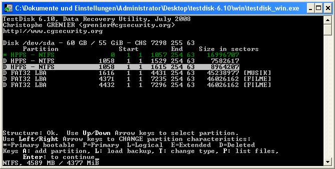

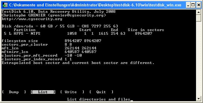

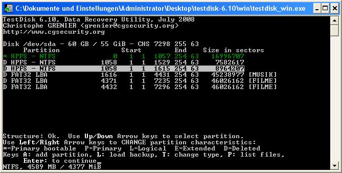

Die Shots habe ich angefügt, wie gewünscht.

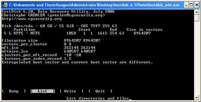

Wenn ich mir die Daten mit "p" anzeigen lassen will, reagiert das Programm nicht mehr. Ich kann ab dann keine Eingaben mehr machen. Erst nach erneutem Öffnen des Programms kann ich weiterarbeiten.
Was mir aufgefallen ist, das er mir sagt das die Platte 55GB hat, sollte sie jedoch 60 haben.
Beim letzten Shot stehen zwar alle Parameter auf "D", folgende habe ich aber auf "L" gesetzt: 2., 3. und 5. Partition.
So far. Ich gehe erst mal schlafen. Mich macht das fertig ;)

Wenn Testdisk hängt, kann es auf ein beschädigtes Dateisystem hinweisen.

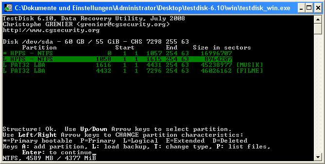

Um es mit einen Trick zu umgehen, teste mal folgendes;
Bestätige mal in Testdisk durch, bis du das Menü Analyse siehst.
Bestätige aber nicht bei Analyse sondern bei Advanced!
Hier solltest du deine beschädigte Partition (dein logisches Laufwerk) auswählen.
Bestätige bei Boot und setze mir einen Screen.
Gehe dann auf Rebuild BS und lasse es laufen.
Testdisk erstellt passend zum Dateisystem einen neuen Bootsektor, das dadurch stabilisiert werden kann.
Hinterher zeigt Testdisk dir das Ergebnis an.
Setze mir davon einen Screen.
Wenn Testdisk zu lange sucht (mehr als einige Minuten, teile es mit.
Hinterher solltest du das Menü List sehen.
Gehe mal da drauf und teile mit, ob deine Daten oder wieder eine Meldung angezeigt wird.
Gehe dort erstmal nicht auf das Menü Write, um keine Änderungen vorzunehmen.
Teile mal mit, ob es dann klappt.

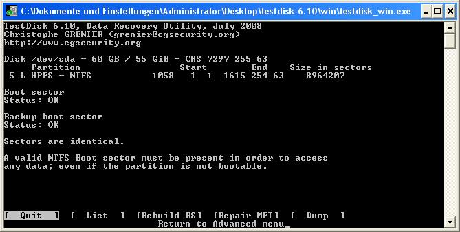

Ich habe alles so gemacht wie beschrieben.
Die Shots habe ich dir wieder beigefügt.
Als ich mir dann mit "List" die Daten anzeigen lassen wollte, ist wieder nichts passiert.
