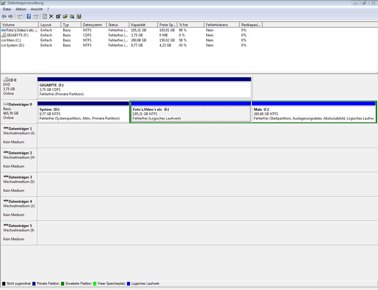

Öffne bitte mal die Datenträgerveraltung (im Suchfeld von Vista diskmgmt.msc eingeben und die Tastenkombination [Strg]+[Umschalt]+[Enter] drücken) und erstelle davon einen Screenshot, das du bitte hier auf den Server von Computerbase hoch lädst und postest. Achte darauf, dass alles auf dem Bild zu sehen ist.

Im Anhang ist das gewünschte Bild zur Datenträgerverwaltung

- Dein Vista liegt auf D: (vordere Partition, Systempartition, aktiv) und dein XP liegt auf C: (hinterste Partition)
Daher ist deine obige Annahme falsch:
"Die sind jetzt immer noch da, aber nun hab ich auf der /c Vista und auf der /d XP"
Es ist genau umgekehrt, also lösche nicht das falsche System!

"Systempartition" gibt an wo die Bootfiles sind, während "Startpartition" dann wohl die Vista Partition ist.
Bei mir ist die Systempartition die 100MB Partition. Daher kanns eben schon gut sein, dass die Bootfiles auf der XP Partition sind, und Vista aber auf d:

VelleX hat also teilweise Recht.
Dennoch liegt Vista auf C: (hintere Partition, Startpartition).
Die vordere Partition D: darf man nicht formatieren, da dort die Bootdateien gespeichert sind.
