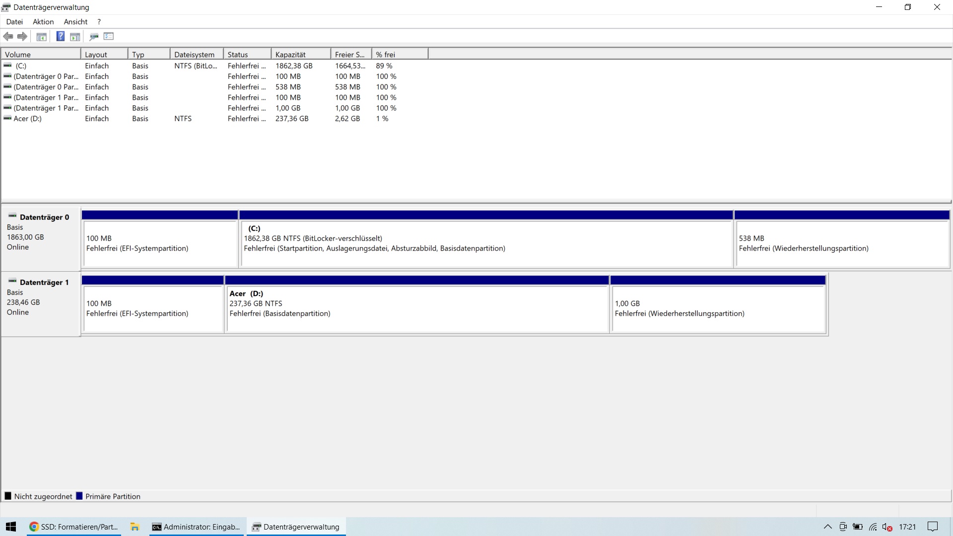

So sieht es in der Datenträgerverwaltung aus:
Ergänzung:
Die hiberfil.sys auf der alten SSD ist 3,14 GB groß.
Die pagefile.sys 21,5 GB.
Zum Zeitpunkt des Absturz/Defekt der SSD hatte ich vor allem einige Tabs in Chrome geöffnet.
Das sollten die beiden Übeltäter sein, die die vielen GB an Schreibvorgängen über die Jahre verursachen oder? Die hiberfil.sys habe ich jetzt auf der neuen SSD nicht mehr (wie gesagt schon deaktiviert).
Unter Virtueller Arbeitsspeicher ist auf der neuen SSD aktiviert, dass die Dateigröße für alle Laufwerke automatisch verwaltet wird. Empfohlen: 1901 MB, Zurzeit zugeteilt: 1920 MB
Sollte ich das so auf automatisch lassen oder manuell anpassen? Da intern im Laptop keine HDD und keine zweite SSD eingebaut werden kann, kann ich die Auslagerungsdatei nur auf dieser SSD lassen.
Ponderosa schrieb:
Verstehe ich richtig, du möchtest Datenträger 1 mit 240 GB löschen?
Ja. Datenträger 1 ist die per USB angeschlossene alte SSD.

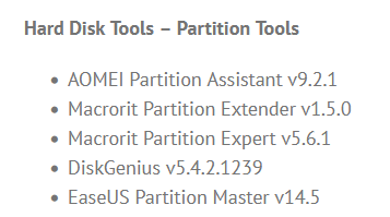

Dann lade und installiere mal HirensBootCD auf einen USB-stick.
Auf dem Tool sind dann verschiedene Partitionsmanager, mit denen du die SSD formatieren kannst.
