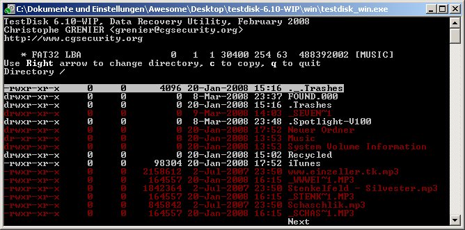

Nun gut, rechner hochgefahren und dann erst platte angeschlossen und da seh ich das Unfassbare: Meine ehemals knapp 100 GB große itunes-library war zu einer einzigen, 52kb (!!!) großen datei geschrumpft - alles weg!!!
Seit dem lese ich verschiedenste foren und habe einige recovery programme ausprobiert: Easyrecovery, zero assumption recovery pc inspector und eben testdisk. Immer wieder bin ich auf diesen Forum gestoßen und habe sehr häufig den Namen Fiona im Zusammenhang mit Testdisk gelesen.
Ich habe die vielfach zitierten anweisungen befolgt und habe meine hdd untersucht. Tatsächlich findet testdisk einige meiner mp3 dateien, die verloren gegangen sind, wieder, wenn ich nach der quick search suche auf p gehe.
Meine HDD ist FAT32 formatiert.

1.Was bedeutet es, wenn bei "p" einige Zeilen, nämlich die vermisster Dateien in roter Schrift angezeigt werden?
2.Was genau muss ich tun, um die Dateien wiederzu bekommen.
Jede einzelne kopieren? Klappt glaube ich eh nicht, da ich ja FAT32 Formatierung drauf habe. Werden auch nur ca 50 dateien von ca 5000 angezeigt.
Write partition structure hat auch noch nichts genützt außer dass die "bad boot sector" meldung seit dem audbleibt.

Sieht bei dir nach einem Ergebnis nach chkdsk aus!
Da wurde auch ein Ordner found000 angelegt, das ein typisches Zeichen ist.
Du kannst auch rot markierte Ordner oder Dateien die gelöscht sind kopieren.
Markiere mal zum Test einen und kopiere den.
Standard ist im Testdisk-Ordner.
Du kannst den Pfad auf ein anderes intaktes Laufwerk wählen.
Wie oben beschrieben.
Teile es mal mit.

erstmal vielen Dank für die schnelle und präzise Hilfe. Ich habe es so gemacht wie beschrieben und meinen Sicherungsordner "Musik" auf eine andere Festplatte kopiert. Die externe HDD rödelt, da scheint sich was zu tun.
Eine Frage: Wie lange kann sowas dauern? Ist der Kopiervorgang normal schnell, d.h. USB 2.0 Geschwindigkeit oder langsamer? Ich frage nur, weil der Ordner sammt Unterordnern um die 100GB umfasst....

Das kann ein wenig dauern, da du unterliegende Daten schneidest.
Dauert bei viele kleine Dateien länger und bei größere läuft es schneller.
