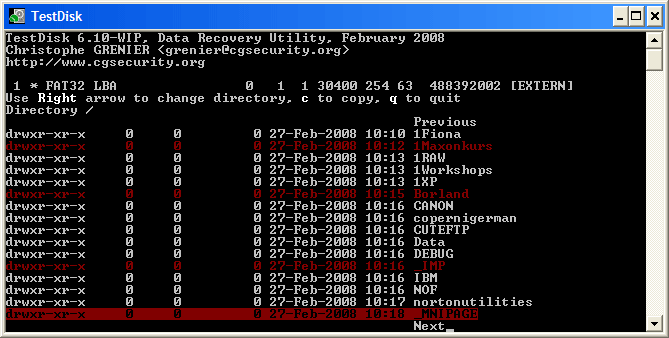

Gelöschte Dateien werden rot angezeigt und lassen sich trotzdem kopieren.
Siehe Screen;
Vielleicht hilfts und Testdisk zeigt dir die Daten?

Wenn die Dateien und Ordner in Testdisk angezeigt werden, dann versuche die mit Testdisk zu kopieren.
Infos;
Starte Testdisk bestätige bei dem Log-Datei-Screen mit Enter, wähle deine betroffene Festplatte aus und bestätige mit Enter, bestätige bei Partition Table Typ Intel, bestätige bei Analyse auch mit Enter.
Bestätige bei Proceed mit Enter, so das deine Partition grün angezeigt wird.
Die Partition sollte markiert sein.
Wenn du p drückst und bei deiner FAT/NTFS-Partition deine Daten siehst, kannst du eine Datei oder Ordner markieren und c für copy drücken.
Wenn du nur den einzelnen Punkt markierst, kannst du das ganzes Laufwerk kopieren.
Dann wirst du nach dem Pfad gefragt. wenn du auf die zwei Punkte gehst, kommst du immer ein Ordner höher bis du deine Festplatten siehst.
Wähle dort deine Festplatte oder Partition wohin du die Daten kopieren möchtest aus.
Markiere dann den entsprechenden Ordner.
Mit dem Links oder Rechtspfeil kannst du in einen Ordner gehen.
Wenn du dann mit y bestätigst, fängt Testdisk an zu kopieren.
