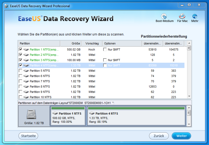

Okay also ich habe das Problem jetzt näher lokalisiert.
Und zwar findet TestDisk die Partition komplett, jedoch gibt er an "following Partition cant be recovered".
Liegt dies jetzt einfach nur daran, dass er keinen Platz zum verschieben hat oder wie?
Was wäre denn wenn ich jetzt noch eine 2TB Platte einbaue?
Kann er das dann wieder recovern? Kennt sich jemand damit aus?

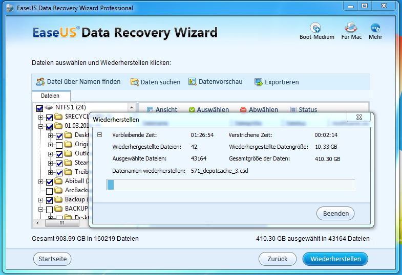

Ich habe jetzt das Programm EaseUS Data Recovery Wizard benutzt und nochmal über die letzte Nacht die gesamte Platte gescannt.
Er hat die Partition 4 gefunden, welche ich verloren hatte.
Ich konnte dort alle meine wichtigen Dateien finden und habe soeben mit dem Kopieren von 410GB der wichtigsten Daten auf eine separate 500GB Festplatte begonnen.
Wenn die Daten gesichert sind werde ich weiterhin versuchen die Partition wiederherzustellen.
