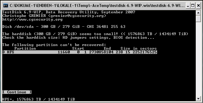

konnte den ersten screen machen und dann kam folgender text :
rot eingekreist, was ich so gemacht habe

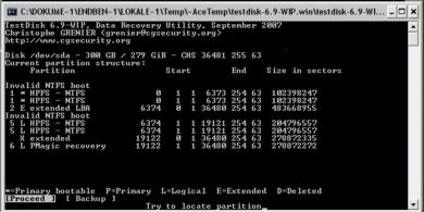

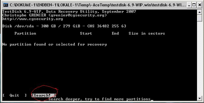

Hattest du bei Search! mit der Eingabetaste bestätigt und laufen lassen?
War dieser Screen?
https://www.computerbase.de/forum/attachments/screen-4-jpg.77502/
Zuwohl bei dir die erste Partition nach Analyse doppelt angezeigt wird, was auf einen defekten Bootsektor hinweisen kann und die letzte Partition ist eine Partition Magic-Recovery-Partition, die nach einem Fehler zum Schutz vor chkdsk und Datenverlust so erstellt wurde.
Ansonsten die HFS-Partition wurde nur als ein Überbleibsel von Testdisk erkannt und kann ignoriert werden.
Viele Grüße
Fiona

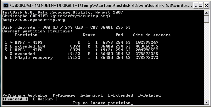

habe bestätigt und suchen lassen, dann kam aber immer wieder nur der 2. screen.
mit der anderen version von testdisc hatte ich andere screens.

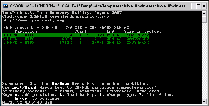

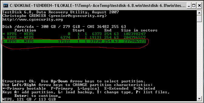

hier die ergebnisse mit der 6.8 version.
habe auf p gedrückt und die daten sind da !!!! hurra.
du bist echt ein knüller...
aber wie kann ich sie wieder herstellen ???

Ich gehe von deinem letzten Screen aus, an dem deine Partitionen grün angezeigt wird.
Bestätige dann mit Enter.
Gehe auf [Write].
Bestätige dort mit Enter, y und Ok.
Beende Testdisk und starte den Computer neu.
Wenn chkdsk bei Systemstart kommen will, beende chkdsk erstmal.
Geht innerhalb von 10 Sekunden durch beliebigen Tastendruck.
Überprüfe das Ergebnis und teile es mit.
Viele Grüße
Fiona
es ist alles wieder da !!!!!
