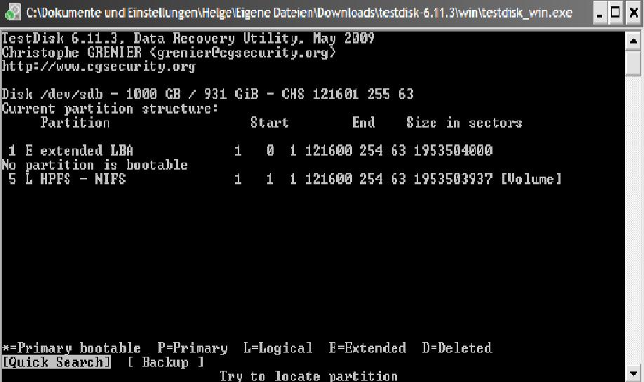

Weiterhin hab ich mir testdisk runtergeladen und mal ausgeführt. Die Daten bzw Partition wurde wiedergefunden.
Jetzt zu meiner Frage. Besteht die Möglichkeit die Partition wieder herzustellen (MBR oder Partitionstabelle repaieren) oder riskiere ich damit Datenverlust und ich sollte besser alle Dateien auf eine andere Festplatte/Partition kopieren.

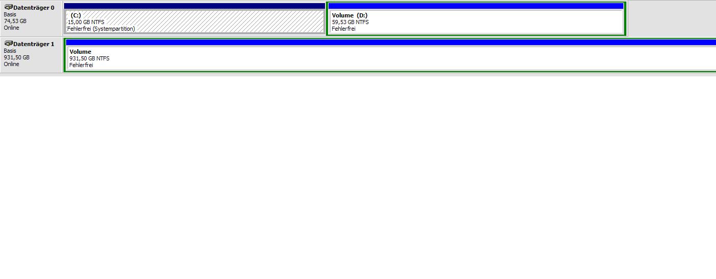

edit: habe noch ein paar Bilder angehängt
Datenträger 1 ist die verschwundene Partition.

Danke schon mal für deine Antwort.
Habe zwei mal versucht mit write die Partition wieder herzustellen, doch nachdem ich testdisk beende und neustarte bleibt sie trotzdem verschwunden.
Bin wie folgt vorgegangen:
- testdisk gestartet
- CREATE
- die Festplatte ausgewählt und proceed
- INTEL
- ANALYSE
- QUICK SEARCH
- Vista Abfrage mit Y bestätigt
- dann nachdem die Partition gefunden wurde ENTER
- WRITE
- mit Y bestätigt
- reboot mit OK bestätigt
- solange auf QUIT gegangen bis testdisk sich beendet und neugestartet
Mache ich was flasch oder habe ich was vergessen oder muss ich doch alle Dateien kopieren.
Kannst du mit Testdisk die Daten der Partition anzeigen, wenn du die P-Taste drückst? Was sagt Testdisk bezüglich des Bootsektor?
Das mit dem anzeigen klappt kann mich auch in den Ordnern bewegen. Mit dem Bootsektor weiss ich nich genau, kenn mich mit dem Programm auch nicht so gut aus, helfen dir die angehängten Bilder im Ausgangspost vielleicht weiter ansonsten kann ich noch weitere Screens machen und sie hochladen.
Versuche mal in der Datenträgerverwaltung einen Laufwerksbuchstaben zu vergeben?
Viele Grüße
Fiona
Super hat geklappt vielen vielen dank. Ihr seid die Besten.
