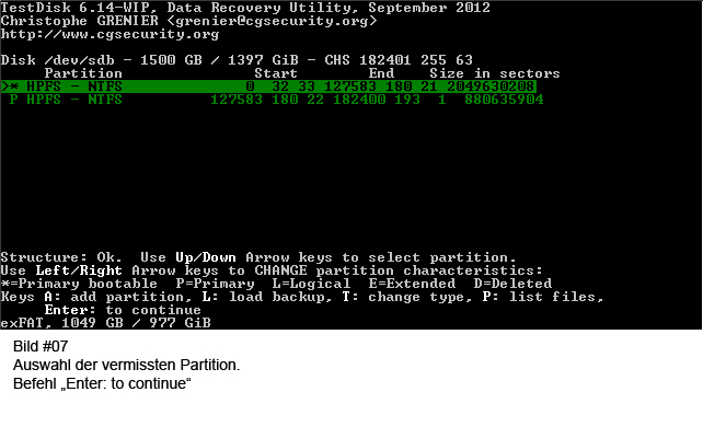

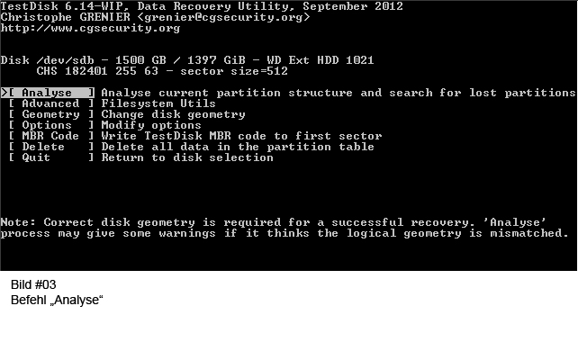

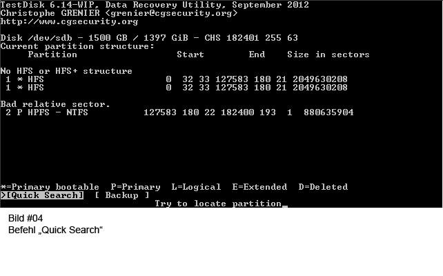

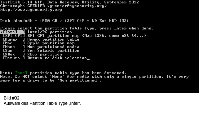

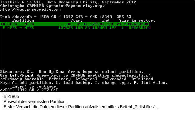

Da ich davon ausgehe, dass bloß die Partitionstabelle gelöscht wurde, habe ich die Festplatte nach -> dieser Anleitung <- bereits mit Testdisk untersucht:

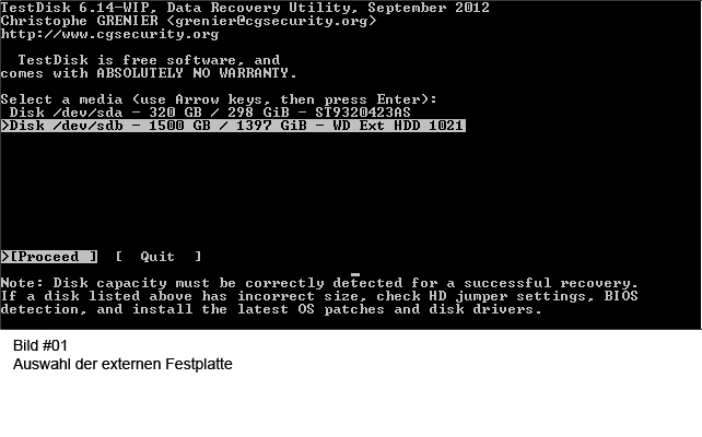

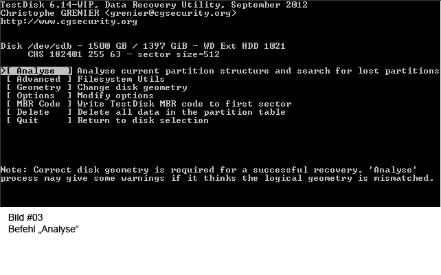

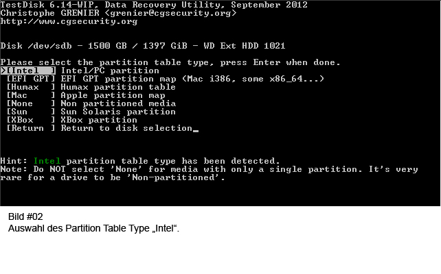

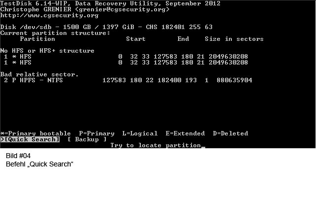

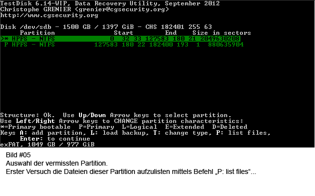

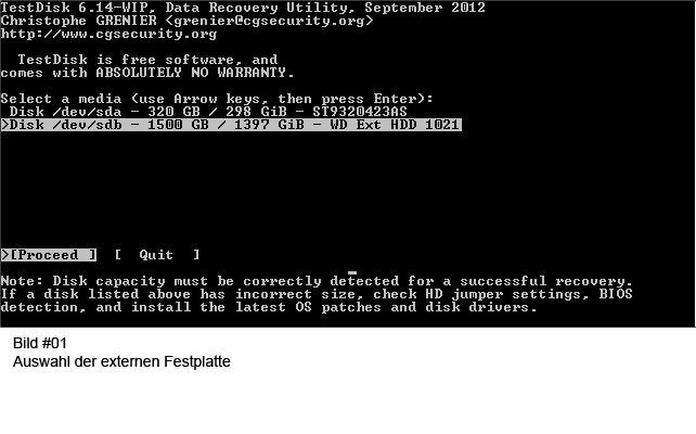

Ich habe meinen Weg durch Testdisk mal per Screenshots festgehalten.
testdisk_bild01.jpg testdisk_bild02.jpg testdisk_bild03.jpg testdisk_bild04.jpg testdisk_bild05.jpg testdisk_bild06.jpg testdisk_bild07.jpg testdisk_bild08.jpg testdisk_bild09.jpg testdisk_bild10.jpg testdisk_bild11.jpg testdisk_bild12.jpg testdisk_bild13.jpg

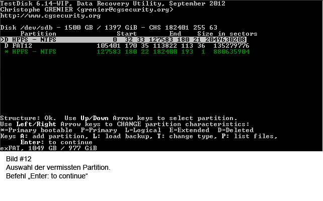

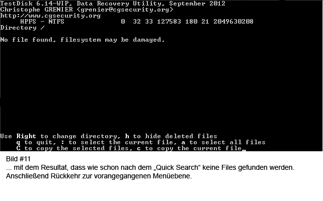

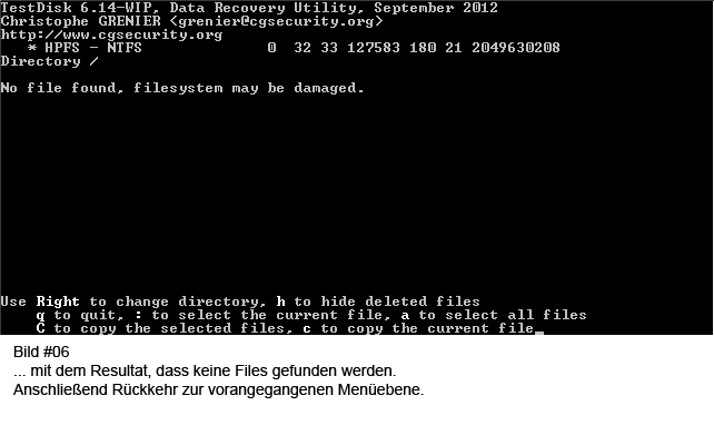

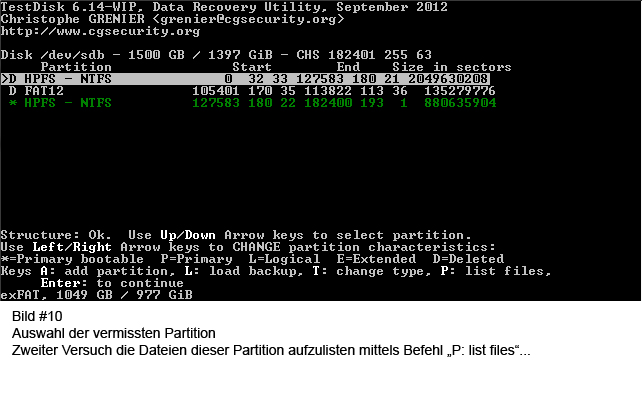

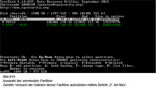

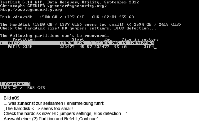

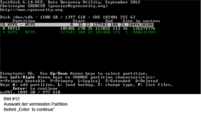

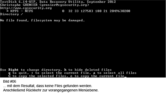

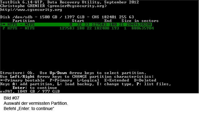

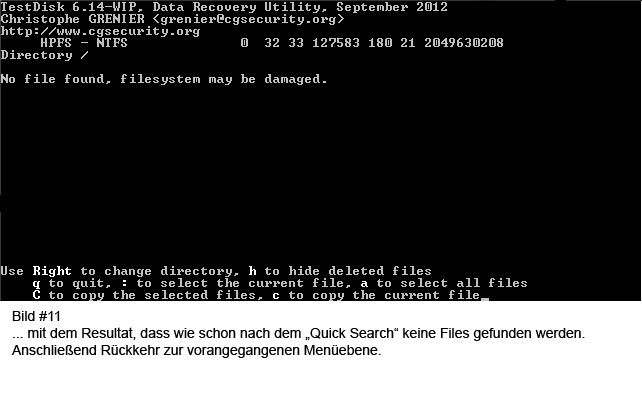

Aufgefallen ist, mir dass die vermisste Partition offenbar gefunden wird. Versuche ich allerdings die Partition zu öffnen (Befehl: list files) erhalte ich die Fehlermeldung:
„No file found, filesystem may be damaged.“

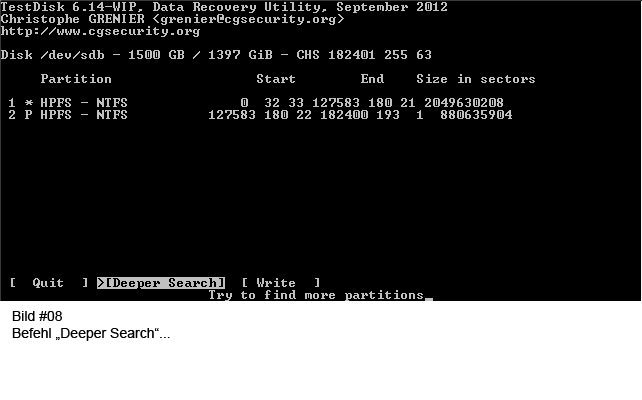

Wie aus den Screenshots hervorgeht, bringt auch eine „deeper search“ kein besseres Ergebnis. Hier das entsprechende Log:

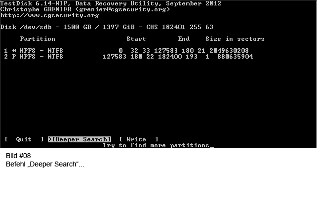

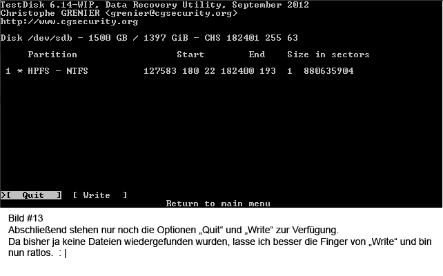

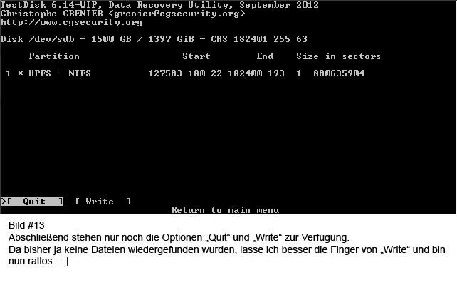

Jedenfalls ist das der Punkt an dem ich nun nicht mehr weiter weiß. Leider sagt mir das Ergebnis überhaupt gar nichts. :(
Nach einem Blick in -> diesen Thread <-, glaube ich, dass ich in Testdisk eingangs als „Partition Table Type“ nicht [Intel] sonder [EPI GPT] wählen muss. Könnte das sein? Ein Deeper Search läuft unter diesem Partion Table Type allerdings seltsam langsam. Ich habe mal hochgerechnet, dass das bei der aktuellen Geschwindigkeit ca. 8 Tage dauern würde. Kann das so stimmen?!
Soweit erst einmal meine eigenständigen Rettungsversuche. Da diese bisher noch zu keinem Erfolg geführt haben, würde ich mich natürlich wahsinnig freuen, falls Ihr mir hier im ComputerBase-Datenrettungsforum weiterhelfen könntet.
Meint ihr da besteht noch Hoffnung? Soll/Muss ich den Deeper Search unter [EPI GPT] weiter laufen lassen?

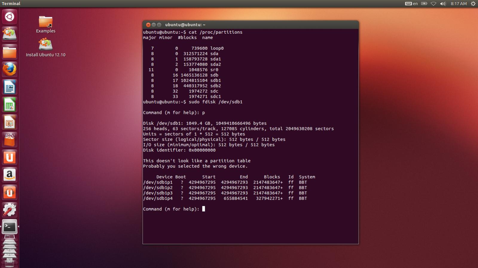

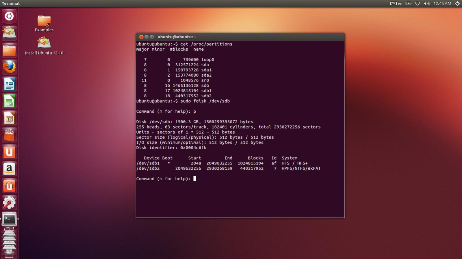

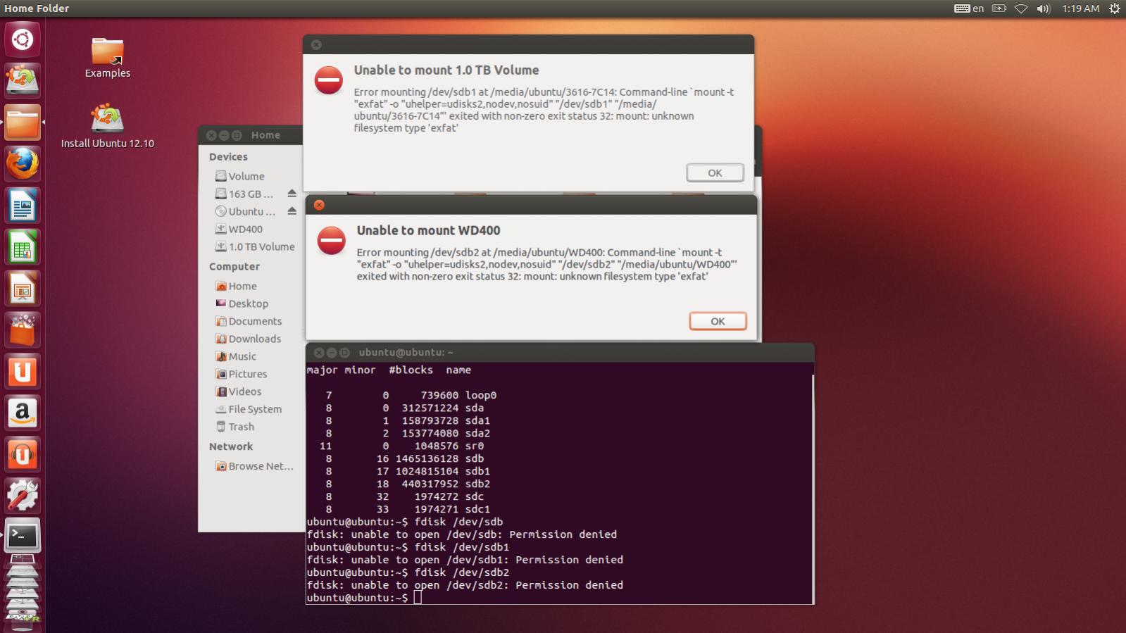

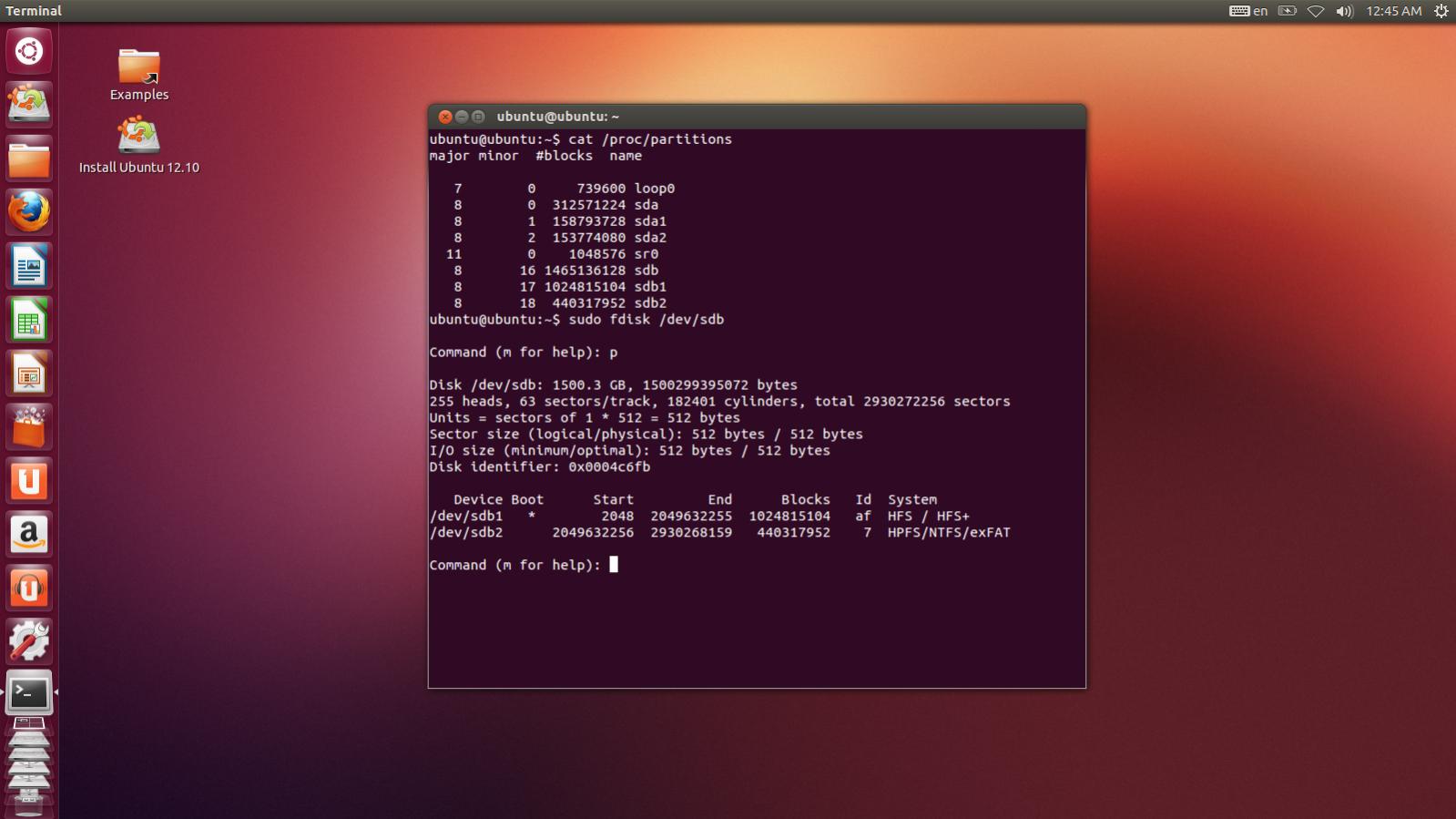

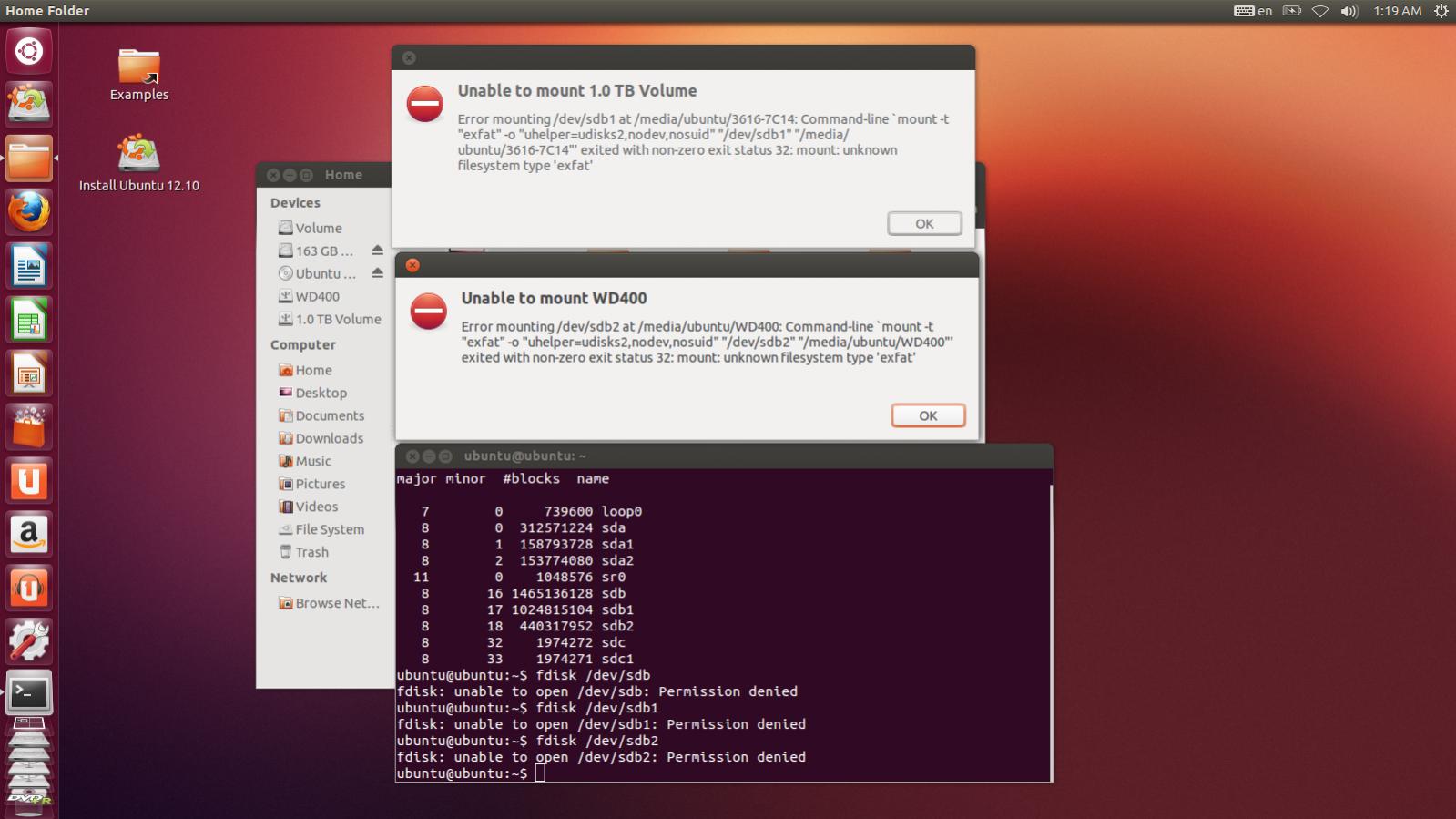

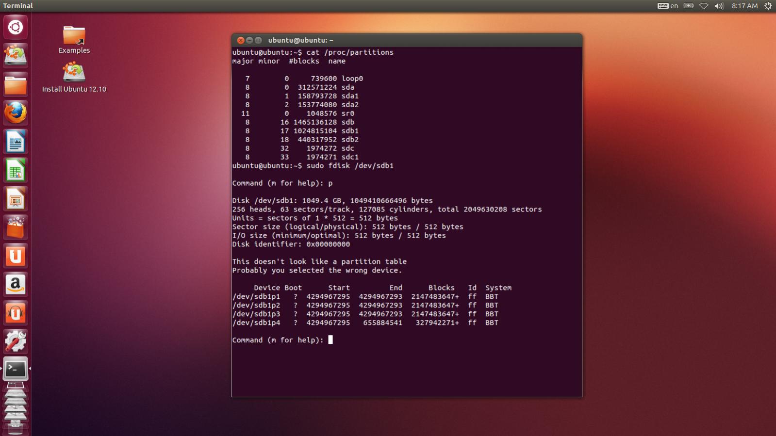

Okay, ich hab's direkt mit der Ubuntu LiveCD probiert. Hierzu folgender Screenshot:
Zunächst einmal ist erfreulich, dass Ubuntu beide Partitionen der externen Festplatte erkennt (siehe Liste der Devices im Hintergrundfenster). Windows und OSX erkennen ja bisher nur die kleine Partition.
Aufgrund des exFat Dateisystems wird jedoch beim Versuch direkt auf die Partitionen zuzugreifen folgende Fehlermeldung ausgegeben:
Unable to mount 1.0 TB Volume
Error mounting /dev/sdb1 at/media/ubuntu/3616-7C14: Comand-line `mount-t "exfat" -o "uhelper=udisks2,nodev,sosuid" "/dev/sdb1" "/media/ubuntu/3616-7C14"' exited with non-zero exit status 32: mount: unknown filesystem type 'exfat'
Außerdem auf dem Screenshot das Resultat aus dem Terminal auf die Befehle:
cat /proc/partitions
und
fdisk /dev/sdX
Gibt's da eine alternative Möglichkeit, wie sich die exFat Partitionen in Ubuntu lesen lassen könnten?
Nochmals allerbesten Dank!

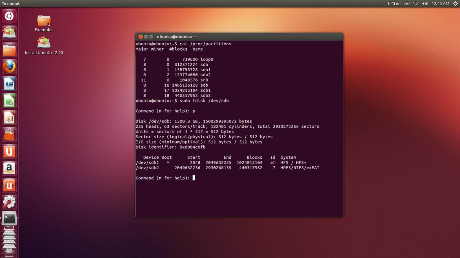

Der screenshot ist schonmal interessant, jedoch müsstest du vmtl fdisk mit sudo fdisk aufrufen. Im Programm kannst dann mit 'p' die partitionstabelle ausgeben und danach mit q fdisk schließen. Wenn du nochmal davon einen screenshot machen könntest, wäre das super.
gruß
SmokySmiley
Okay, jetzt also mit sudo fdisk.
Die Fehlermeldung lautet jetzt:
This doesn't look like a partition table
Probably you selected the wrong device.
Hier der Screenshot:
Wie geht's jetzt weiter? Danke Dir vielmals für die Hilfe!
diesmal ist es schon fast richtig. Nur der "1"er ist zuviel, da fdisk natürlich nicht eine partition partitionieren will, sondern eine ganze platte. Also nochmal mit "sudo fdisk /dev/sdb" aufrufen.
gruß
SmokySmiley
taadddaaaa! ;)
Okay, Startsektor 2048 und Dateisystem HFS / HFS+ also.
Die Partition war aber ursprünglich als exFAT eingerichtet, exakt so, wie die zweite Partition.
Wenn ich das Dateisystem jetzt über fdisk wieder auf exFAT schalte, werden dann die Dateien (sofern noch vorhanden) automatisch wieder erkannt? Wenn ja, wie stell' ich das an?
Wie immer: Besten Dank! :)
Wenn die Partition neu formatiert wurde, ist das Filesystem zumindest teilweise zerstört.
Dann helfen nur Rettungsprogramme, die auch exFAT im Bauchladen haben...

Testdisk arbeitet mit den Linux-Komponenten, im Bild 7 des Erstposts erkennt er ja unabhängig vom Partitioneintrag ein exFAT- Filesystem darin.
Leider hast Du dort verabsäumt, mit "P" für List die Struktur auszuloten
Bei Bild11 hast Du das nachgeholt, und es war kaputt. Mehr als das wirst Du unter Ubuntu auch nicht erreichen
Eine Umdefinition der Partition hat da keinen Einfluss auf das Ergebnis.

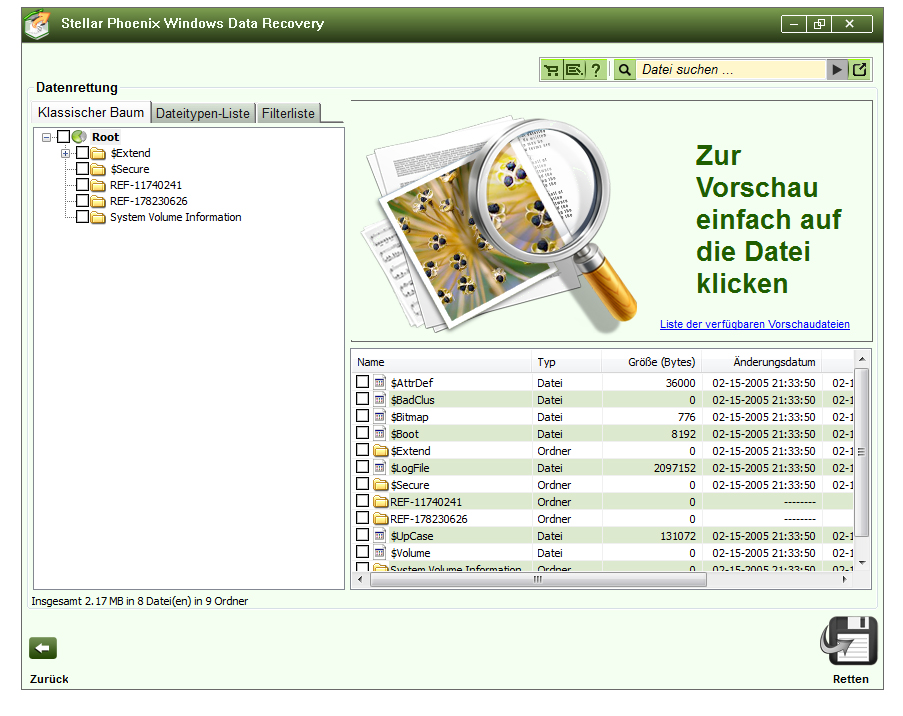

Hey, sorry für den Cliffhanger. ;)
Ich war in den letzten Tagen unterwegs und musste die Festplatte daher ein wenig vernachlässigen. Außerdem dauern die verschiedenen Scans (Suche nach verlorenen Laufwerken und Fotorettung) recht lange (je 2+ Tage). Da ich beim ersten Durchgang nicht daran gedacht habe, meine Schritte via Screenshot festzuhalten, habe ich das Prozedere jetzt also noch ein zweites mal durchgeführt. Jetzt kann ich aber wenigstens mal anschaulich wiedergeben, wie’s weitergegangen ist.

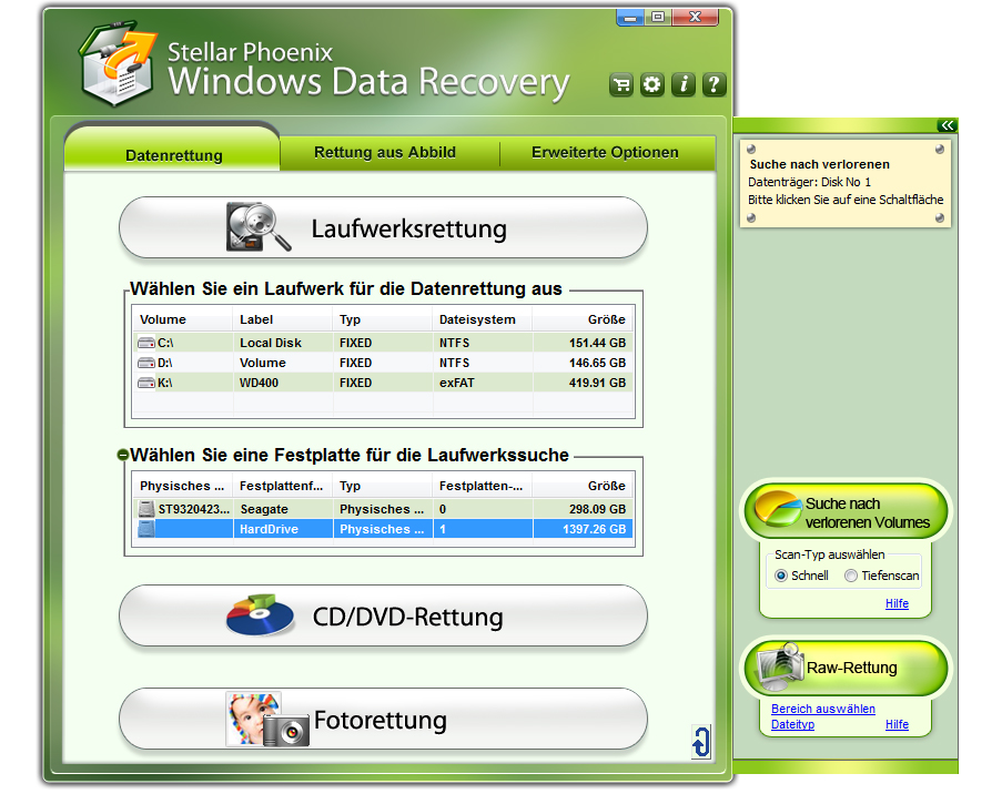

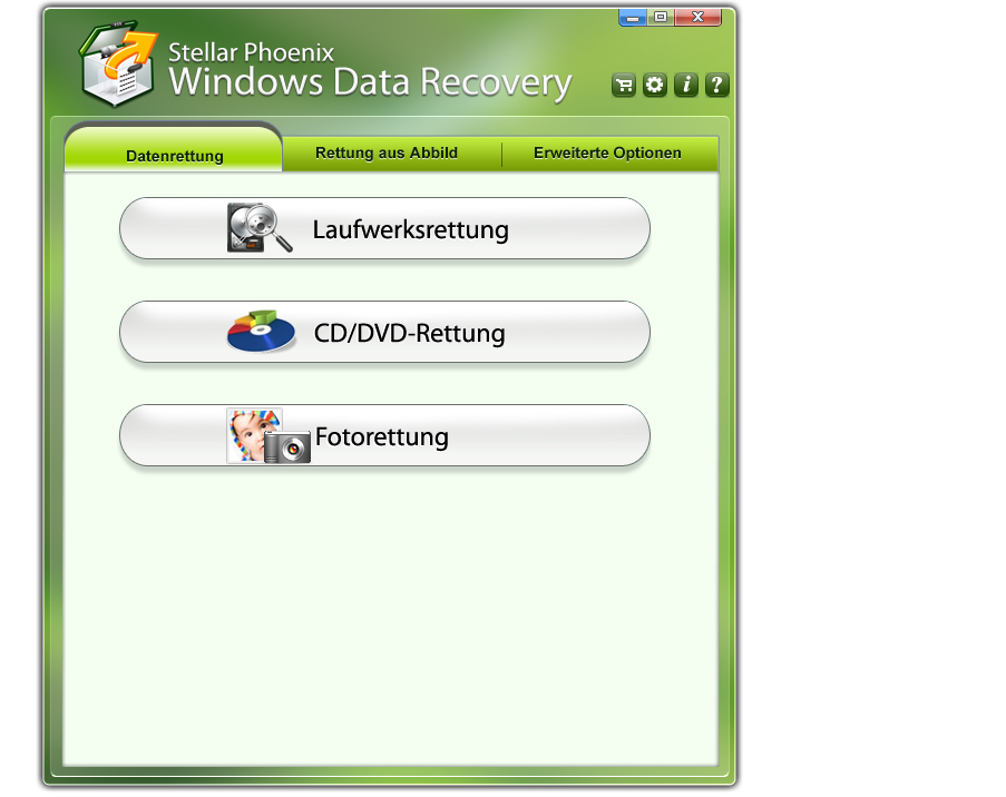

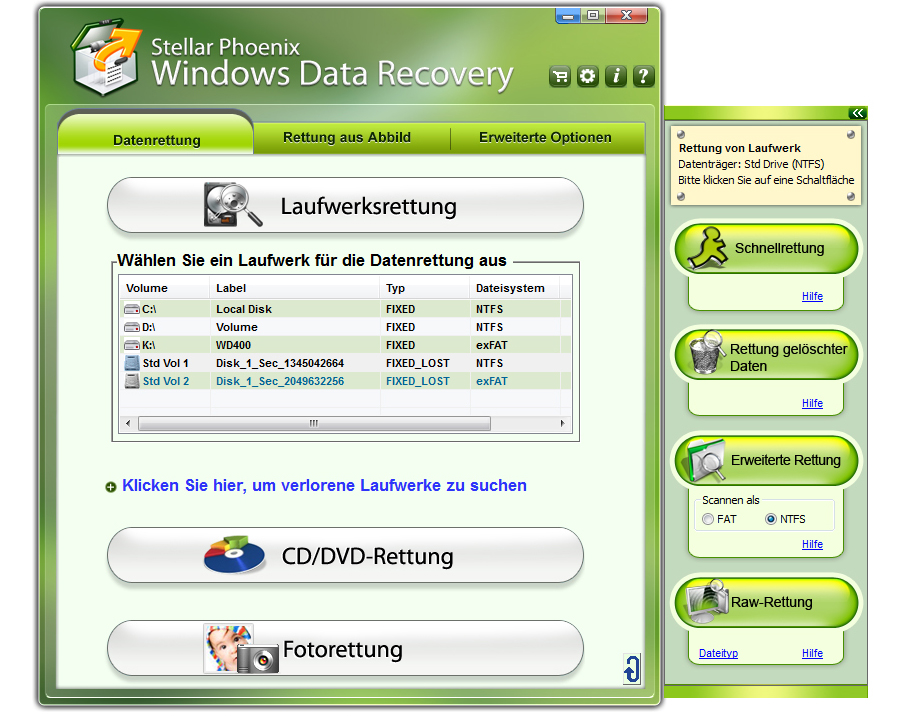

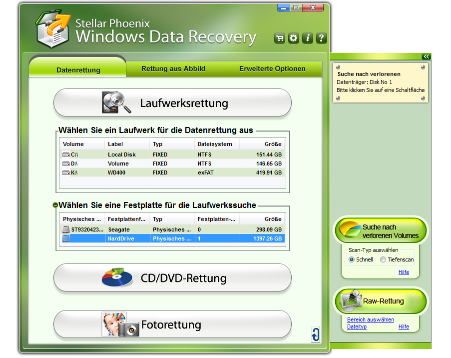

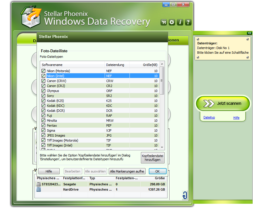

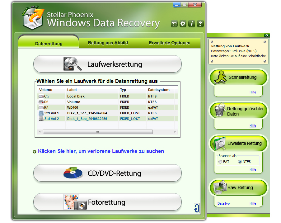

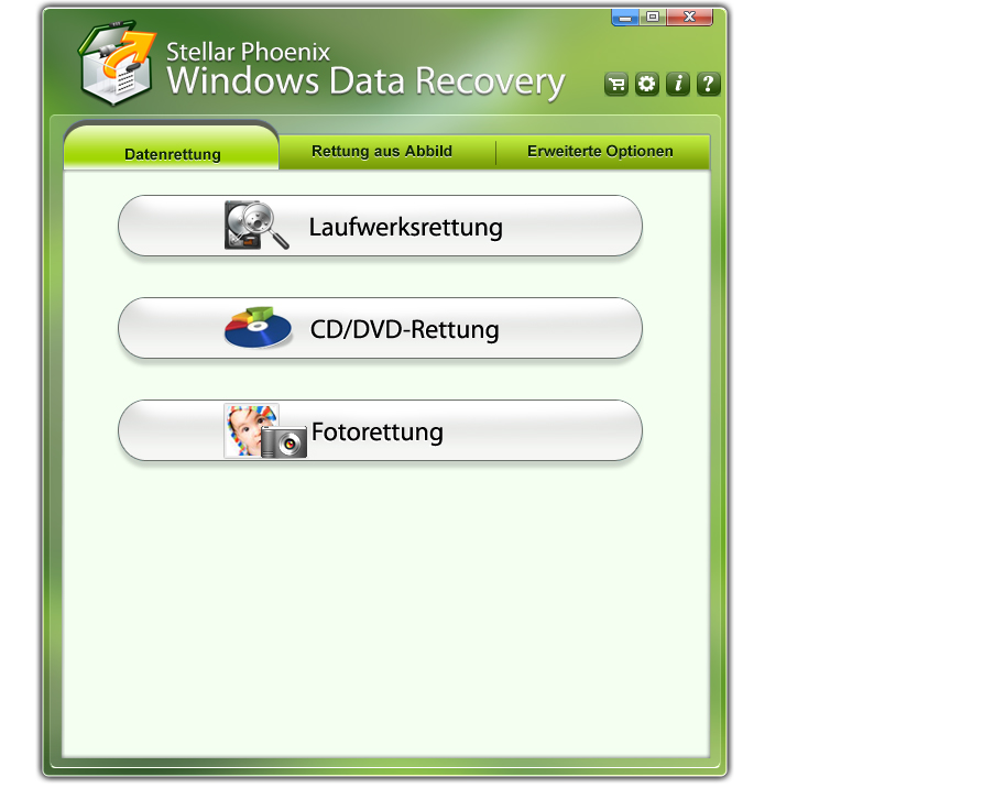

Vorab, Stellar Phoenix verfügt über drei wesentliche Funktionen:
  • Laufwerksrettung
  • CD/DVD-Rettung (-> irrelevant)
  • Fotorettung

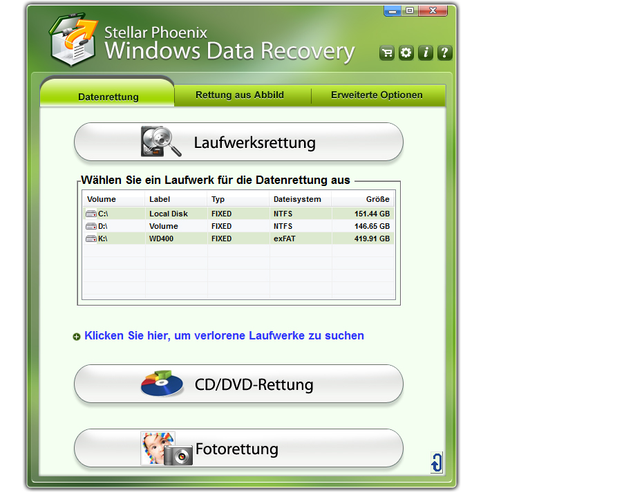

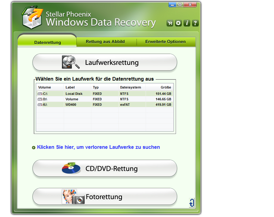

Wenn ich in Stellar Phoenix zunächst die Laufwerksrettung starte, wird die verlorene Partition erst einmal gar nicht aufgeführt. Lediglich die unversehrte Partition WD400 ist als exFAT gelistet.
Anschließend kann ich noch „nach verlorenen Laufwerken suchen“.
Für die Suche nach verlorenen Laufwerken lässt sich die gesamte externe Festplatte mit insgesamt 1397,26 GB auswählen. Dabei stehen die Optionen „schnell“ (in meinem Fall ohne Ergebnis) und „Tiefscan“ zur Verfügung. Nach abgeschlossenem Tiefscan findet Phoenix als verlorene Partition lediglich eine mickrige 3.01 MB große NTFS Partition.

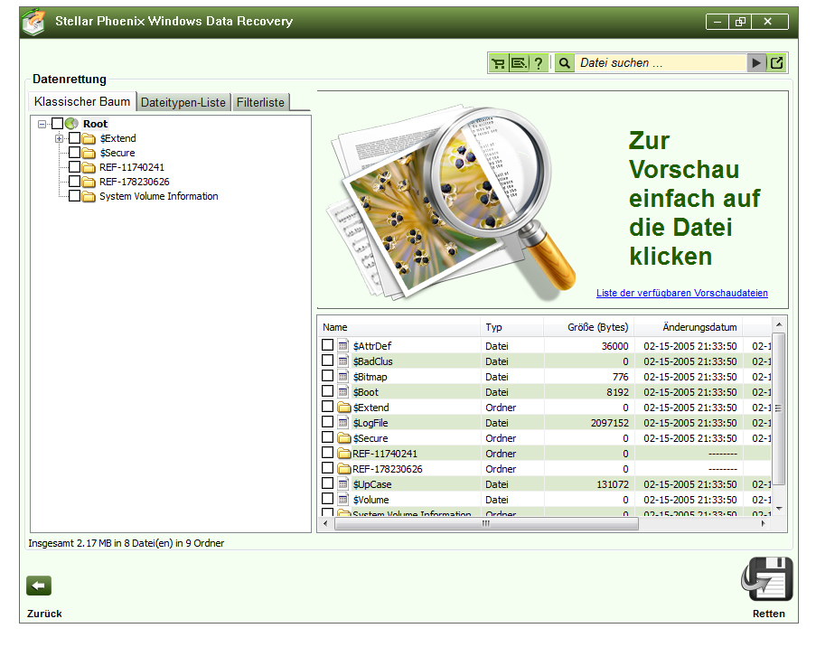

Folgendes Ergebnis erhalte ich, wenn ich für diese Partition nun eine Datenrettung durchführen will:
Ich nehme mal an, das ist, was Time Machine in der kürze der Zeit dort draufgeschrieben hat? Die alte exFAT Partition von ca. 1000 GB bleibt jedenfalls weiterhin verschollen. :(
Das war soweit erst mal ziemlich ernüchternd.

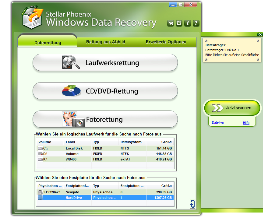

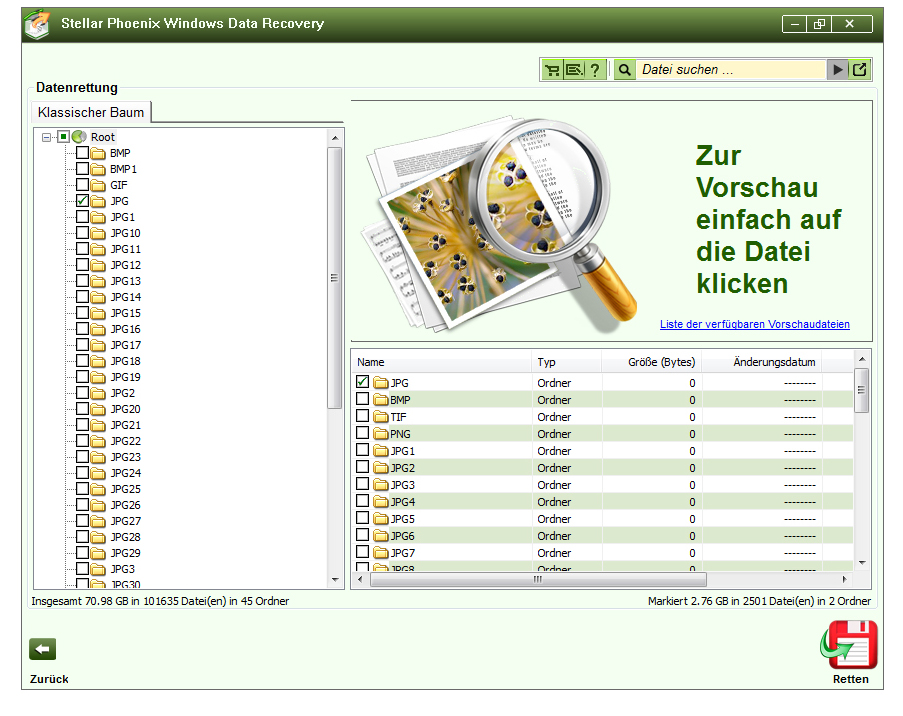

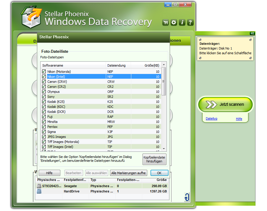

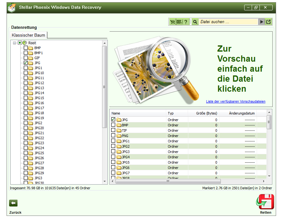

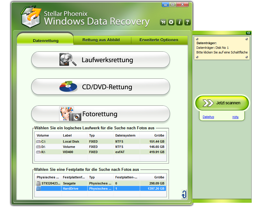

Aaallerdings gibt es wie eingangs erwähnt auch noch die Funktion „Fotorettung“ (statt Laufwerksrettung) im Hauptmenü von Phoenix. Hierzu wähle ich wieder meine gesamte externe Festplatte, sowie im Anschluss alle von Stellar Phoenix unterstützten Dateiformate aus.
Dabei bekomme ich ein recht vielversprechendes Ergebnis: Insgesamt werden auf der Festplatte offenbar 70.98 GB Dateien der unterstützten Dateiformate (z.B. JPG) gefunden.
Tatsächlich ziegt mir die Vorschau-Funktion dann auch Fotos an, die auf der Partition gespeichert waren. Das ist zumindest erst einmal ein Lebenszeichen, das hoffen lässt, dass sich zumindest einige Dateien (wie z.B. noch nicht anderweitig gebackupte, aktuellere Fotos) noch retten lassen. Bisher habe ich den Scan nur mit der Demoversion durchgeführt. Zur Durchführung der Datenrettung würde ich mir jetzt die Vollversion kaufen. Vorab hätte ich allerdings noch 2 Fragen:
  1. Gehe ich recht in der Annahme, dass beim Rettungsvorgang keine Informationen auf die externe Festplatte geschrieben werden? Alle geretteten Dateien werden ja vermutlich auf einen anderen Datenträger (z.B. andere externe Festplatte) geschrieben
  2. Zudem vermute ich mal, dass über die Fotorettungsfunktion die alten Ordnerstrukturen nicht mitgerettet werden können, richtig? Oder gibt’s hierzu noch Hoffnung?
Danke Euch schon mal für Eure Einschätzung!
P.S.: Yodot File Recovery (siehe mein letzter Post) habe ich auch mal ausprobert. Das hat die Partition leider auch nicht erkannt und konnte mir auch sonst nicht weiterhelfen.
Deine Annahmen 1 & 2 treffen zu. Bei 2: weder Ordnerstrukturen noch Dateinamen, ist auch nur bei unfragmentierten Dateien erfolgreich.
