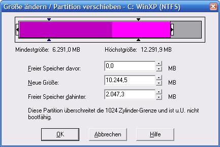

Hi Leute,
ich hab n hartes Problem mit Partition Magic.
Ausgangsabasis ist die, dass ich 2 Festplatten habe die in Raid0 laufen. Ergo eine logische Festplatte, die hatte früher mal partitioniert in C: und D:.
Nun möchte ich 2 oder mehr GB freien Speicher von C: auf D: umverteilen lassen mittels Partition Magic8. Wenn ich das nun machen will, muss ich ja angeben wie groß das Laufwerk jetzt ist und umwieviel es schrumpfen soll, allerdings kann ich da nix verstellen. Er gibt mir bei Minimal und Maximalgröße den gleichen Wert an, wenn ich mit den Pfeilen die Größe ändern will geht das nicht?!
Wenn ich die anderen Funktionen versuche wie z.b. Freien Speicher verteilen oder was es da gibt ists genau das gleiche, ich kann nix verstellen.
System ist n gepatchtest WindowsXP-Sp2 Home.
Kennt jemand das Problem bzw. kann mir n Tipp geben?!
Hab wenig bis gar keine Lust mein System neu aufsetzen zu wollen.
'Danke im Voraus
Nos..
Hi,
mach nen Rechtsklick auf das Laufwerk, das kleiner werden soll -> Größe ändern / Verschieben. Da kannst du entweder mit der Maus am rechten Rand des Balkens die Größe ändern; drauf achten, dass der Doppelpfeil erscheint und nicht das Verschiebekreuz
Oder du gibst drunter einfach an, die viel Speicher dahinter frei sein soll (s. Anhang 1). Es muss natürlich auch entsprechend viel Speicher frei sein.
Der freigegebene Speicher erscheint dann in der Liste der Laufwerke als Unzugeordnet.

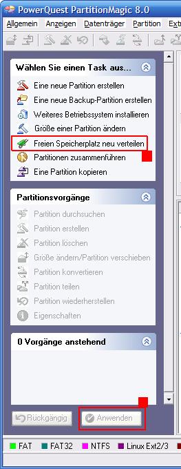

Den Speicher kannst du jetzt über die Option Freien Speicherplatz neu verteilen der Partition zuordnen die du willst (ist eigentlich dann selbsterklärend).
Dann nur noch auf Anwenden klicken und fertig.
Vorher aber wichtige Daten sichern, wenn du an der Systempartition rumspielst!
