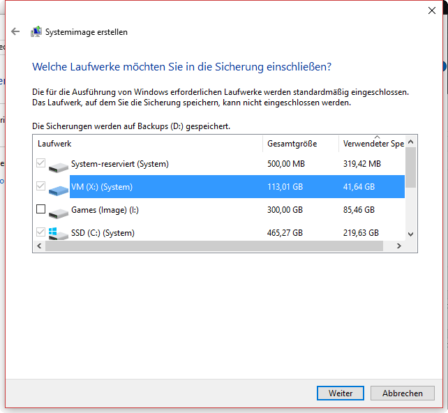

Ich habe ein kleines Problem mit meinem Dateisystem.
Und zwar hat sich Windoof meine VM Platte gekrallt und daraus laut Imagesicherung eine Systempartition gemacht was mit dem Problem einhergeht dass sie zwingend mitgesichert werden muss was wiederum aber nicht gewünscht ist.
Nichts von Relevanz für Windows liegt darauf, die Datenträgerverwaltung gibt auch keine Auskunft.
Wie also bekomme ich das behoben?

Ich verwende Windows 10 Pro und benutze die ganz normale von Windows gelieferte Imagesicherung welche die Images auf einer eigenen Platte speichert.
Der Gast wird mit VMware 12 (non commercial) gehostet und als OS wird Ubuntu 14.04.4 LTS verwendet.

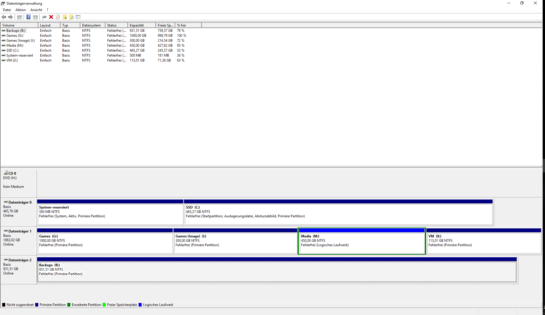

Also ich habe insgesamt sechs Partitionen in meinem System, eine für die SSD, eine für die Backups auf der 1TB HDD und vier auf der 2TB Platte, darauf liegt auch die VM. Die Startpartition von Windows liegt zusätzlich auf der SSD, die VM Partition wird als insgesamt dritte Systempartition geführt. Sieht dann so aus:
Mach bitte mal ein Screenshot von der Datenträgerverwaltung. Ziehe das Fenster aber vorher so weit auf, bzw. maximiere es, damit man alles sehen kann.
