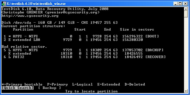

ich soll für meinen Nachbarn versuchen seine Daten von seinem PC zu "retten".
Die Kiste ist ein Medion-Rechner mit 2,6GHz P4 und 160 GB Seagateplatte mit 3 Partitionen
1: Sys
2: "Backup"
3: "Recover"
über die Ultimate Boot Disk kann ich das System booten und auf Partition 2 und 3 zugreifen.
Die 1te Partition wo jedoch alle Daten drauf sind komme ich hingegen nicht
Ich habe schon mit Testdisk versucht Informationen zu sammeln
auf P 1 wenn man Dateien auflisten wählt (also P-Taste) schmiert Testdisk jedoch ab.
Ich wäre froh wenn man mit den Tools auf der UBD was anstellen könnte, jedoch auch für jeden weiteren Tip dankbar.

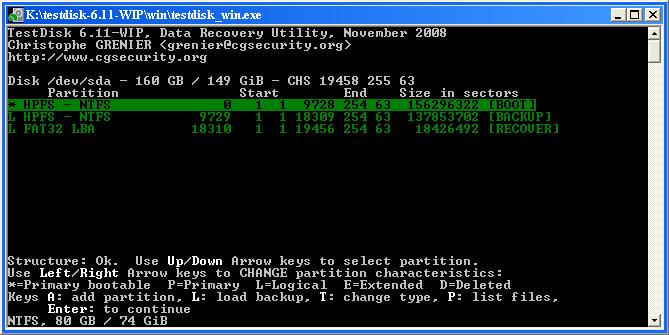

Nehme mal die neueste Testdisk beta für Windows 6.11.
Hat neue Unterstützung für chars (Zeichen) und es wurde ein memory leak gefixt.
Teste mal ob die Daten dann angezeigt werden.

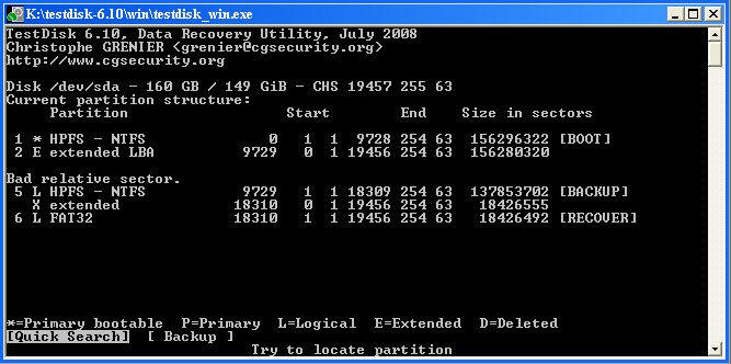

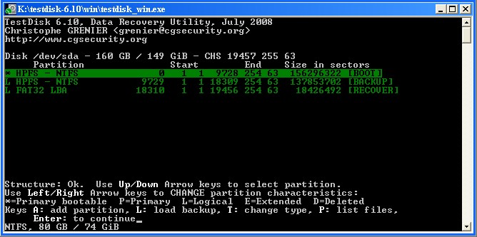

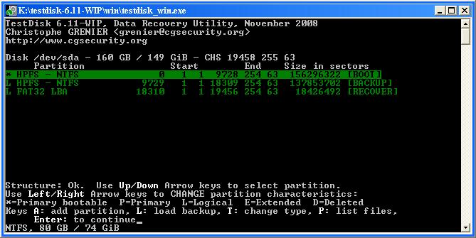

tut mir leid das es etwas länger gedauert hat, habe jetzt aber mal mit der beta groß getestet
Ausgangsituation war

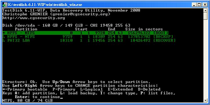

was aber auch mit "p" einen Fensterabsturz hinlegte

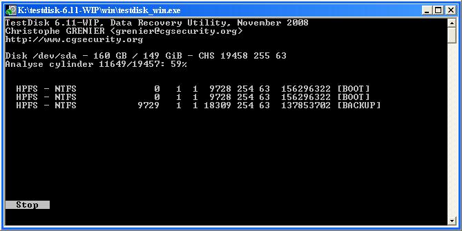

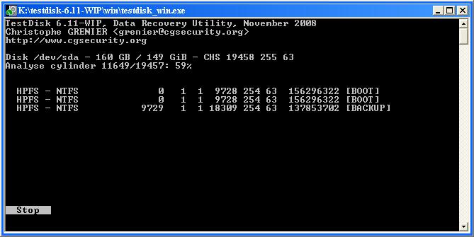

wenn ich dann statt "p" mal "Enter" gedrückt habe und die detailsuche gewählt ist das jedoch durchgelaufen
bei 59-60% gabs jedoch kuze Hänger und es ist nur sehr langsam gelaufen

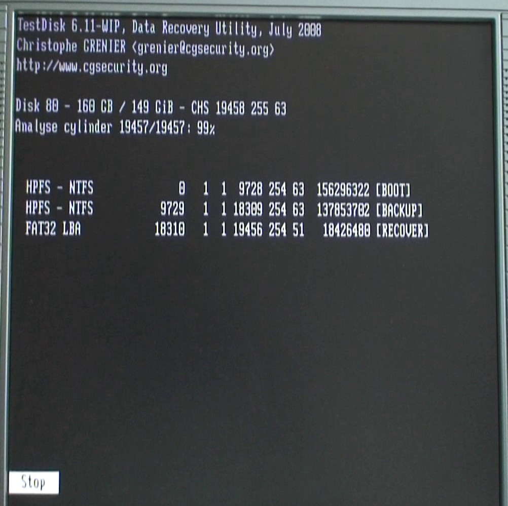

nachdem es durch war ist wieder folgender Screen erschienen
welcher aber auch wieder nach drücken von "p" kurz darauf das fenster geschlossen hat

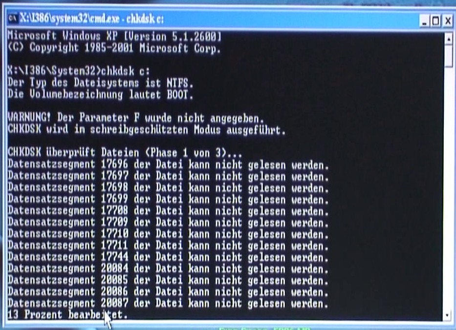

so hab mich wieder über die Mühle her gemacht :D
dein Vorschlag mit der Bootcd endete mit einem Hänger
danach war endgültig Schluss, programm reagierte nicht mehr

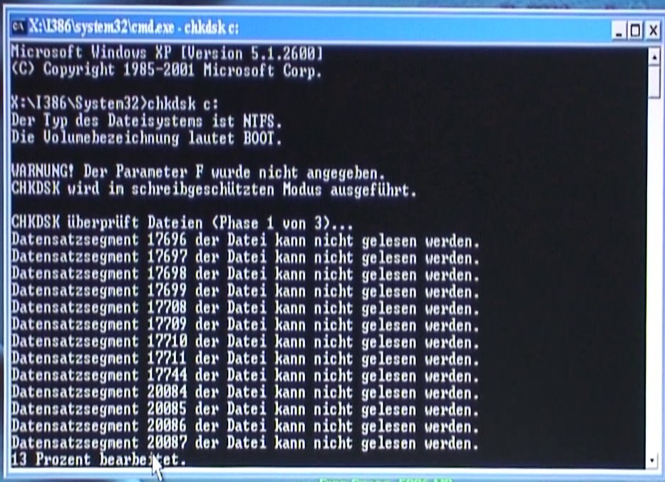

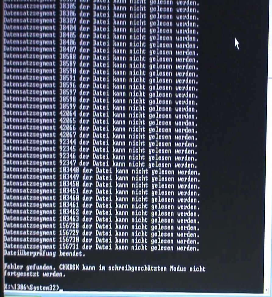

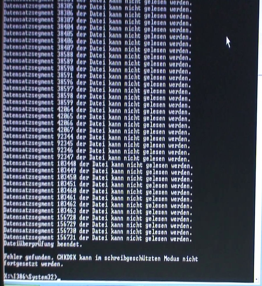

bezüglich chkdsk hab ich es mal ohne /r ausgeführt, sah dann so aus
ich bin jetzt geneigt es wirklich mal mit /r zu versuchen, oder ist da nach dem Fehlerbild was dagegen einzuwenden?
Chkdsk geht wohl auf eigenes Risiko.
Sollte dann von der Wiederherstellungskonsole
chkdsk /p /r sein.
Der Parameter /p ist nur dort verfügbar.
Ansonsten wäre sichere Alternative Datenrettungssoftware wie uneraser.
Teile es mal mit.
