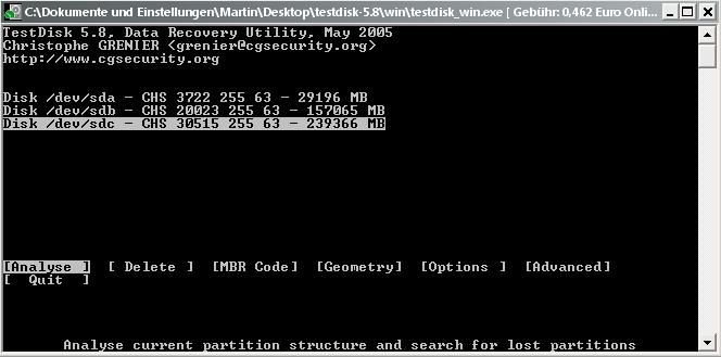

Ich habe ein Problem mit meiner Maxtor Festplatte. Leider Zeigt sie mir in der Datenträgerverwaltung nur noch 132GB als eine Partition an. Die restlichen 107GB werden auf einmal als unzugeordneter Bereich erkannt. Es war Original nur eine Partition auf dem Laufwerk. Testdisk habe ich mir schon runtergeladen, kenne mich aber nicht damit aus. Testdisk erkennt die Festplatte mit 239 GB. So war sie auch als sie noch in Ordnung war. Wenn ich bei Arbeitsplatz auf das Lauferk zugreifen mochte, zeigt er mir an das ich sie erst Formatieren soll (habe ich aber nicht getan).
Die Fesplatte ist voll mit Daten, brauche dringend Hilfe!!!
Was soll ich jetzt machen?

Wenn Testdisk die Festplatte erkennt könntest du mir mal für die Wiederherstellung der Partition Screenshots setzen.
Starte Testdisk bestätige bei Analyse mit Enter und setze mir einen Screenshot.

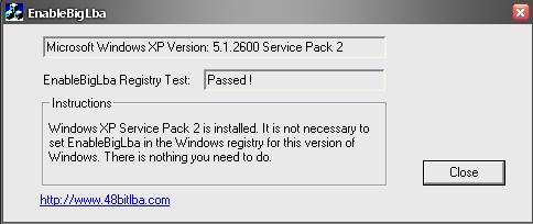

Also im Bios wird sie voll erkannt. Mit dem EnableBigLBA-Tool habe ich ein Problem, es lässt sich nicht installieren bzw. starten (
siehe Screenshoot). Also eine Reparaturinstallation des Servicepacks wird nichts bringen, weil ich die Festplatte schon an 2 andere Computer angeklemmt hatte.

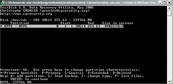

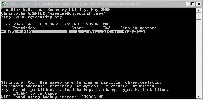

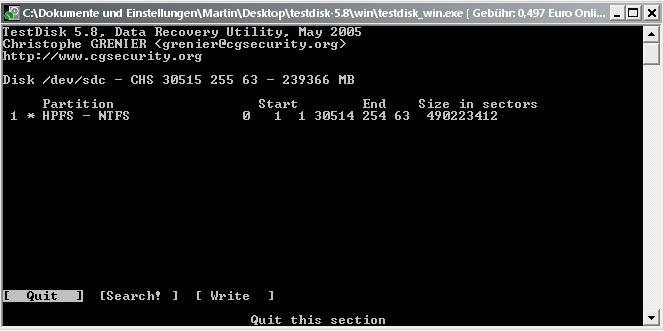

Deine Partition wird auf dem ersten Bild zweimal gelistet.
Ist oft ein Problem mit dem Bootsektor.
Der wird auch in Testdisk als nicht gültig angezeigt.
Wird mit repariert.
Ich gehe von deinem dritten Bild aus.
Wenn du von der Partition nicht bootest kannst du die von * (primär aktiv bootfähig) mit dem Links und Rechts-Pfeil auf P (nur primär) setzen.
Bestätige dann mit Enter.
Gehe dann mit dem Pfeil auf das [Write] Menü.
Bestätige mit Enter und y.
Dann erscheint da noch ein Menü [Boot] wegem Bootsector.
Gehe dort auf [Backup BS] und bestätige auch mit Enter und y.
Beende Testdisk jeweils mit Quit.

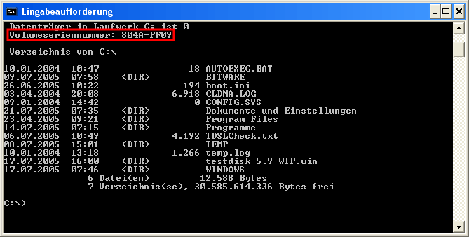

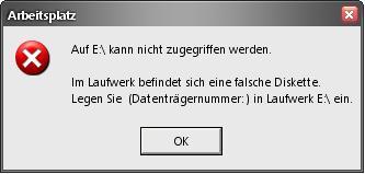

Hallo!
Habe es noch gefunden und habe so weitergemacht wie du es beschrieben hast.
Nach Neustart von Windows kam kein chkdsk.
Wenn ich jetzt auf das Laufwerk unter Arbeitsplatz zugreifen möchte zeigt er mir folgendes Fenster an.
Viele Grüsse
Martin

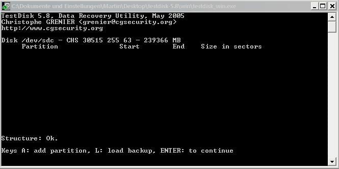

Hallo!
Ich habe Testdisk gestartet, aber ich kann jetzt keine Analyse mehr machen.
Wenn ich auf Analyse gehen und Enter drücke, kommen folgende Fenster.

Zu Testdisk;
Die Partition wurde wieder hergestellt und ist auf der vollen Größe vorhanden.
Auch der Bootsektor zeigt die Größe richtig an und ist gültig.
Es wird kein Label (Volumenname) angezeigt.
Dieses kann auch mit einem defekten Dateisystem zusammenhängen.
Starte daher mal Testdisk.
Wähle deine Festplatte und bestätige bei Analyse 2 mal mit Enter.
Drücke dort den Buchstaben p (List Files).
Teile mit ob dort Dateien angezeigt werden.
Bei einem Fehler im Dateisystem kann auch eine Fehlermeldung erscheinen.
Zurück kommst du mit q.
Beende dann Testdisk jewils mit Quit.
Du brauchst in Testdisk nichts mehr machen.
Diese Aktion ist nur zum Überprüfen ob Daten angezeigt werden oder eine Fehlermeldung.

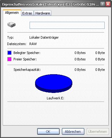

Auf der anderen Seite kann man im Explorer auch das Label überprüfen und neu zuweisen.
Geht wenn du auf das Laufwerk Rechtsklick machst und auf Eigenschaften gehst.
Teile mal mit was oben im Textrahmen neben dem Laufwerkssymbol steht.
Festplatten ohne Volumennahme (Label) können solche Symptome aufzeigen.
Auf der anderen Seite ist wenn das Label nicht angezeigt wird auch oft ein Hinweis auf ein beschädigtes Dateisystem.

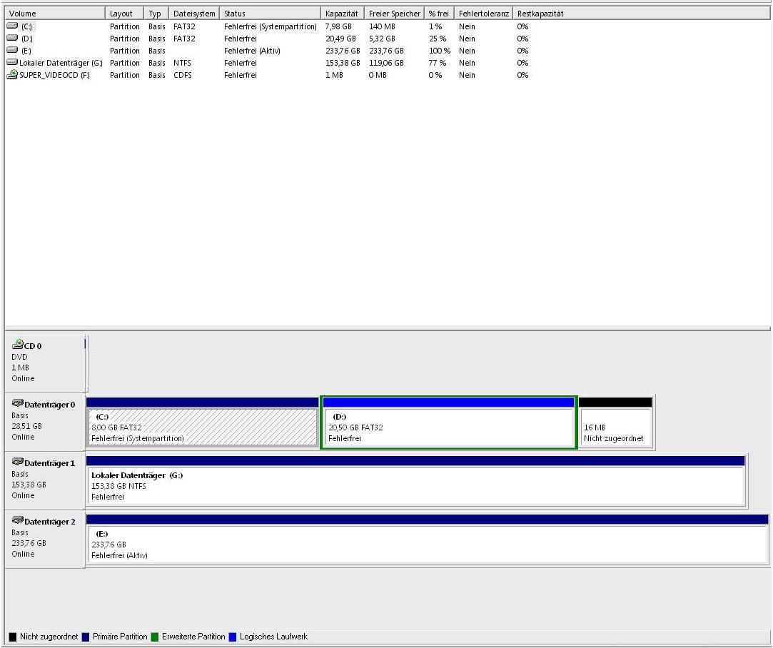

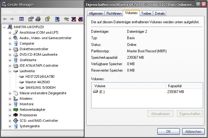

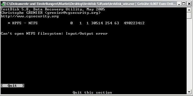

Hallo!
Also in der Datenträgerverwaltung wird sie angezeigt mit 233,76GB (siehe Screenshoot 1).
Wenn ich bei Testdisk auf Listfiles gehe zeigt er mir: Can´t open NTFS filesystem: Input/Output error (screenshot 2).
Im Geräte manager zeigt er mir erst unter volumes was an wenn ich auf Aktualisieren klicke.
Unter Algemein zeigt er neben dem Symbol: Maxtor 4a250j0, Gerätetyp: Laufwerke, Hersteller: ( Standardlaufwerke ), Ort: Pfad 1 (1).
Unter Eigenschaften im Explorer im Textrahmen steht bei mir nichts.

Bei dir sieht es so aus, daß das Dateisystem beschädigt ist.
Scanne mal mit Datenrettungssoftware in der Testversion deine Festplatte und nicht die Partition oder das Laufwerk auf Daten.

Deine Fehlermeldung, daß du den Datenträger wechseln und mit Datenträgernummer einlegen sollst, hängt damit zusammen das dein Volumen nicht gefunden wird oder beschädigt ist..
Daher kannst du auf deine Dateien nicht mehr zugreifen.
