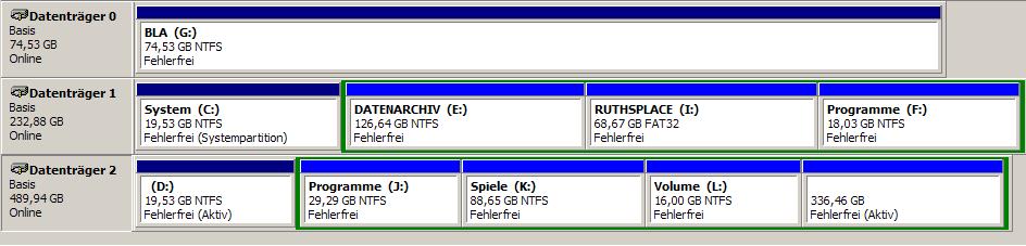

Guten Tag wertes Forum,
es geht um Bild 1.
Datenträger 2 hat in der Realität leider nur 200GB realen Speicher. Der Fehler lag ganz klar bei mir. Ich habe beim Umgang mit PM gefuscht und als Ergebniss ist die letzte Partition (~60GB) verschwunden und es entstannt ein Volume L und 336 freier Speicherplatz.
Dank R-Studio konnte ich die wichtigsten Daten auf dme Laufwerk zuerst einmal auslesen. Die Frage ist jetzt nur ob ich P.-Tabelle wieder fixen kann ?
Die Platte ist noch bootbar und D, J und K arbeiten einwandfrei.....

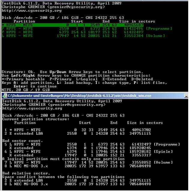

Ein erster Test ergab Screen W.
Dieses Bad Sector Count deutet nach Tante Google auf ein GeometrieProblem hin, eine Überprüfung dort zeigte mir aber die richtigen Werte an......

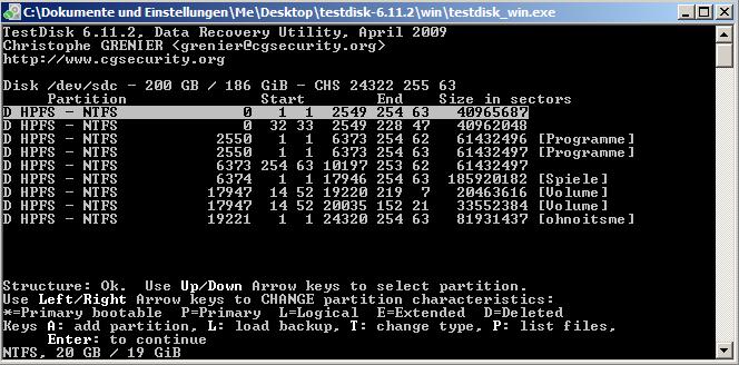

Lasse mal in Testdisk die tiefere Suche Deeper Search laufen.

Die "ohnoitsme" Partition ist die Gesuchte. Unter List werden mir die alten Ordnerstrukturen und Dateien angezeigt. Die Dateien haben auch noch entsprechende Größenangaben. Das vorher von mir benutze Rettungsprogramm zeigte mir diese alten Partitionen auch an. Dementsprechend gehe ich einfach mal davon aus, dass die DAten noch alle lesbar und im Orginalzustand sind.

Um mdir insoweit die Wiederherstellung ohne die Volume-Partition zu setzen, brauche ich noch Infos.
Geht darum, welche deine Daten anzeigt, damit die richtige wiederhergestellt wird.
Ich gehe von diesem Screen aus und zähle die Partitionen von oben nach unten;
https://www.computerbase.de/forum/attachments/unbenannt-jpg.139009/
Die erste ist eine Intel-Partition.
Markiere die und drücke p ob dein Betriebssystem/Daten angezeigt wird oder nicht.
Die zweite ist eine Vista-Partition.
Teilke mit, ob die noch gebraucht wird und markiere die auch, nicht das du Windows auf der installiert hast.
Teile mit, ob du diese benötigst oder dein Windows im Fall anzeigt.
Markiere dann nacheinander deine Programme-Partitionen nacheinander und drücke auch p.
Geht darum, die ist zweimal vorhanden und für eine Weiderherstellung sollte die mit deinen Daten wiederhergestellt werden.
Teile mit, welche deine Daten anzeigt.
Spiele und ohnoitsme ist bereits klar.
Infos folgen dann!

Ich gehe jetzt von diesem Screen aus;
Markiere deine zweite Partition und setze die mit dem Links oder Rechtspfeil auf der Tastatur auf Stern für primär aktiv und somit bootfähig.
Siehst du ganz links.
Markiere dann die dritte Partition "Programme" (ist die erste) und setze die auf L für logisches Laufwerk.
Markiere dann deine Partition Spiele und setze die auch auf L.
Dasselbe für die Partition ohnoitsme, auch auf L.
* (Stern) ist für primär, aktiv und bootfähig und kannst du mit dem Links oder Rechtspfeil auf der Tastatur setzen. Wenn du von der nicht bootest, setze die auf nur P für primär.
Siehst du ganz links bei der Partition.
Bestätige dann mit Enter.
Gehe auf [Write].
Bestätige dort mit Enter, y und Ok.
Bei dir ist der Bootsektor defekt.
Daher erscheint dort ein Menü Boot.
Bestätige dort nur mit Backup BS.
Beende Testdisk und starte den Computer neu.
Wenn chkdsk bei Systemstart kommen will, beende chkdsk erstmal.
Geht innerhalb von 10 Sekunden durch beliebigen Tastendruck.
Überprüfe das Ergebnis und teile es mit.
Viele Grüße
Fiona

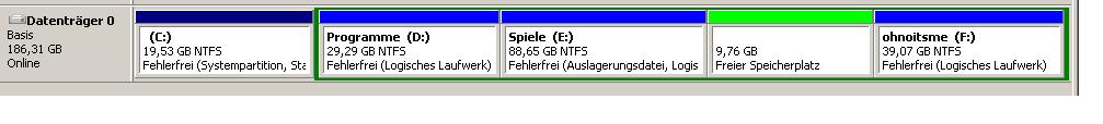

Hallo Fiona,
vielen vielen Dank. Der Orginalzustand der Platte ist wiederhergestellt. Im Anhang siehst Du das exakte Bild vor meinem missratenen Versuch.
Ich wollte die 9,76GB der Partition C zuschieben da diese zwar Bootpartiton ist aber dennoch voll (Ich habe den Speicherbedarf von Vista unterschätzt).
Bietet mir das Tool auch die Möglichkeit Partitionen zu verschieben oder muss ich dafuer die ganze Platte löschen ?
