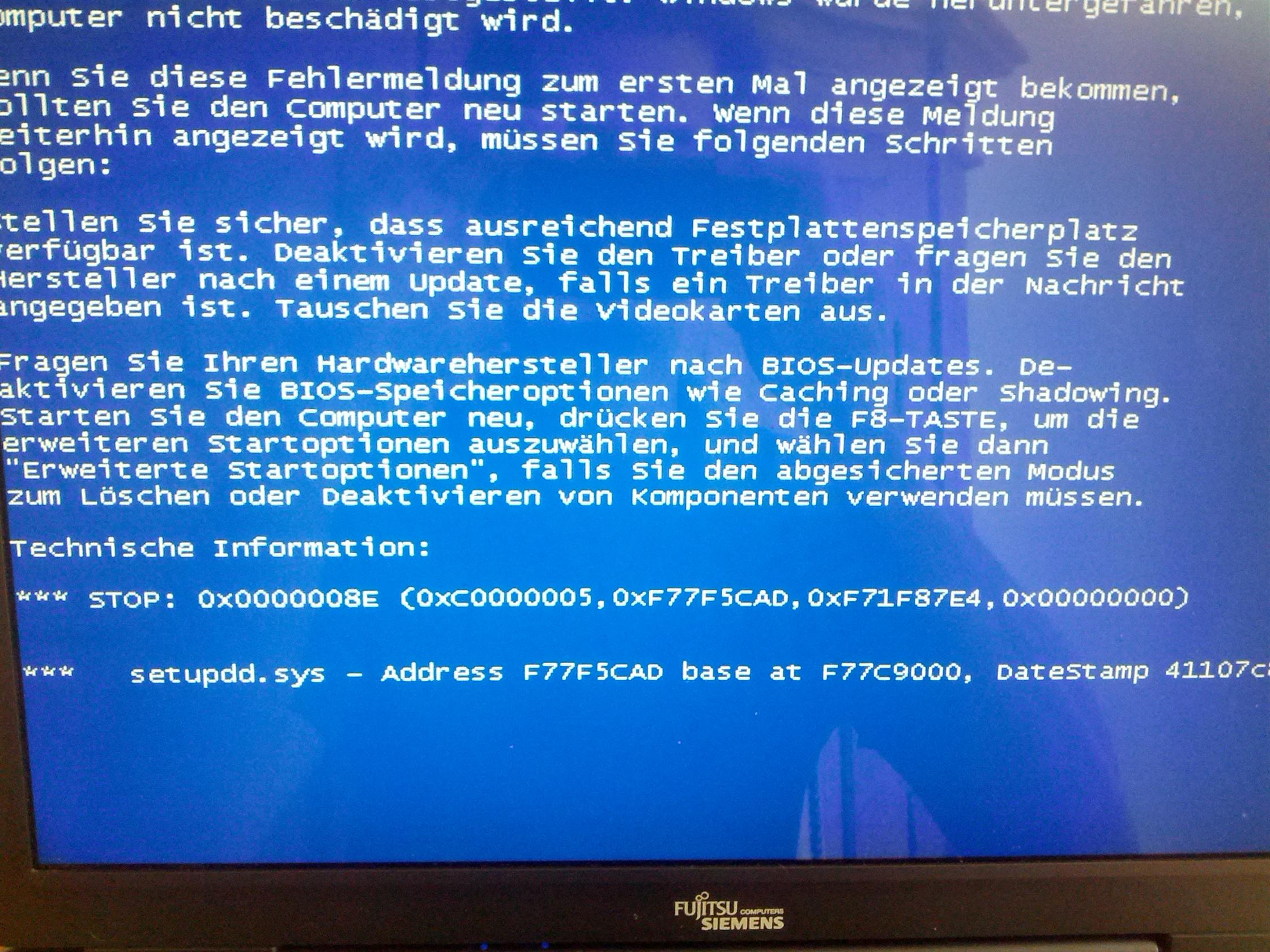

Nur jetzt geht leider gar nix mehr ... bei jedem start bluescreen

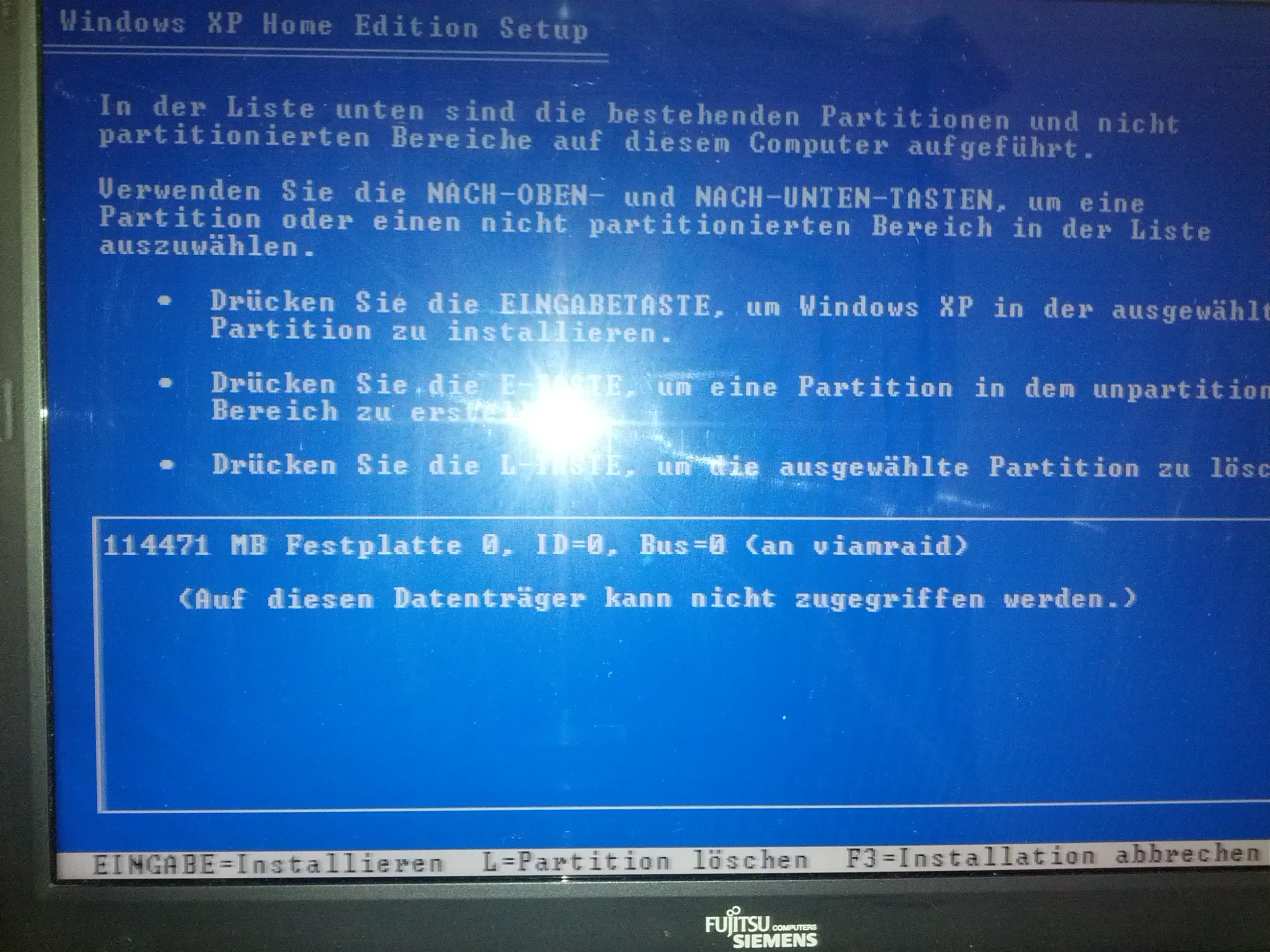

Wollte dann mithilfe der Win CD neu formatieren u. neuinstallieren (daten sind gesichert deswegen wär das egal gewesen ) aber er zeigt die platte an aber sagt: auf diesen datenträger kann nicht zugeriffen werden ... wenn ich trzdm was versuche sofort bluescreen.

Dir fehlt der Treiber für den SATA Controller viamraid bzw ist fehlerhaft. Ich würde per nlite eine Windows XP Installations CD erzeugen die den neuesten Treiber für diesen Festplattencontroller schon auf der CD hat.

man hätt im bios natuerlich auch einfach auf ide modus stellen können . . . siehjt aus wie ein siemens V5505 notebook.
ide modus ? Könntest du das genauer erklären, weil leider fkt. die nlite BootCD nicht. Also er läd alles ganz normal für die Setup aber hab immernoch die gleiche Fehlermeldung + BlueScreen...

leider hat siemens da ziemlich ihr bios kastriert sodass ich da leider fast nix umstellen kann u. komischerweise läuft das ganze im Raid Modus obwohl ich ja nur die eine 120gb platte hab ...:(
k.a. habs bios ja nicht vor mir. iwo sollte da was von ahci / ide stehen. alternativ mal festplatte in einem anderen gerät formatieren oder unter einer linux live disc.
Ahh danke für den Tipp ! Mit Linux hats super geklappt .... jetzt läuft wieder alles !
