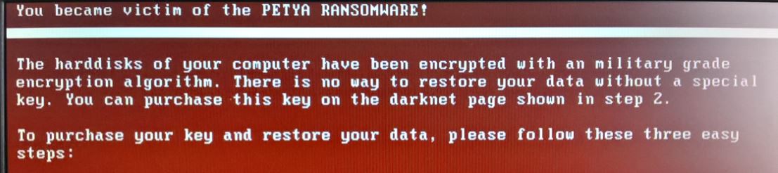

eines unserer notebooks wurde von einem Verschlüsselungsvirus heimgesucht.
Ich habe die Festplatte ausgebaut, an einem anderen PC extern angeschlossen und dort alle Partitionen gelöscht und schnell formatiert.
Anschließend wieder in das notebook eingebaut und jetzt wollte ich Win 7 neu installieren, wenn ich aber ins Bios will kommt wieder der Virendesktop!
Äh wie das und was tun?
THX
Ich drücke F1 um ins Bios zu gelangen und dann kommt der screen.

Mit ausgebauter SSD komme ich ins Bios.
Ok dh also die Platte richtig platt machen mit einem Tool oder halt per Windows und dann "richtig" formatieren. Ist dann der MBR ebenfalls entfernt und die Platte ist wirklich sauber?
Notebook mal testweise ohne HDD starten, um zu testen ob die Meldung dann auch kommt. Wenn ja, dann hat der Virus irgendwas ins UEFI geschrieben, dann könnte man versuchen ein CMOS-Clear zu machen, falls das bei dem Notebook möglich ist. Wenn die Meldung ohne HDD nicht kommt, dann diese nochmal in einen anderen Rechner bauen und mittels "Diskpart clean all" komplett mit Nullen überschreiben.

"Richtiges" Formatieren reicht hier nicht, weil dadurch der MBR nicht vollständig überschrieben wird. Hier ist "diskpart clean all" nötig.
Starte den PC mal ohne Festplatte - ich kann mir nicht vorstellen, dass der Zugriff auf das BIOS modifiziert wurde. Sieht mir eher danach aus, dass der MBR verändert wurde.
Schließe die Platte anschließend an ein Live-Betriebssystem und lösche sämtliche Partitionsinformationen, sodass der MBR neu geschrieben wird.

Wahrscheinlich hat der sich direkt im MBR eingenistet. Da würde ein formatieren oder löschen der Partitionen nicht viel bringen. Da muss stattdessen wohl der MBR bzw. die GPT-Tabelle gelöscht werden.

Beim Formatieren wird nur das Dateisystem auf Null gesetzt (Quickformat) oder neu geschrieben. Es werden kein MBR und kein Bootsektor neu erstellt.
Du hast die Partition also nur formatiert und nicht das ganze Volume gelöscht?
Mit nem diskpart und clean, müsste es aber erledigt sein oder versteh ich grad was falsch?! :)
Er hat vermutlich alle Volumes gelöscht, neu angelegt und diese formatiert, nur überschreibt das eben nicht den Virus, der in dem Bereich des MBR sitzt, indem z.B. auch Bootmanager installiert werden (oder zumindest ein Teil davon) oder wo früher diverse Disk Manager installiert wurden.
