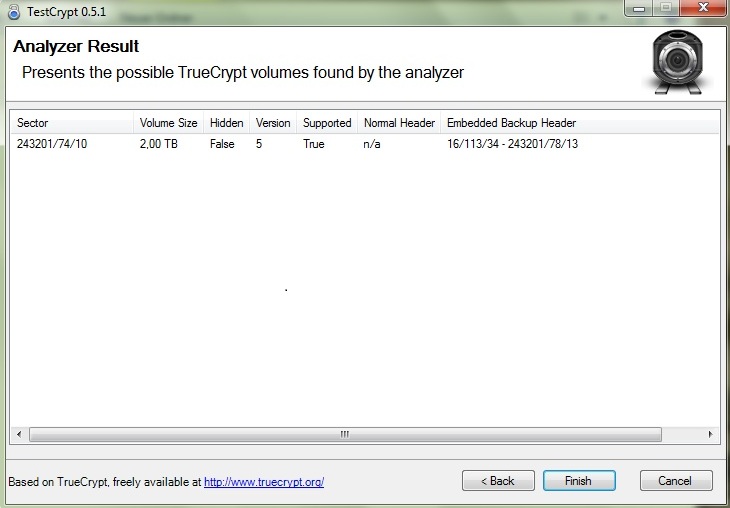

Als ich mit Truecrypt versucht habe mein Volume nach der schnell Formatierung zu mounten, konnte ich es nicht mehr anwählen. Danach suchte ich hier im Forum eine Lösung und habe das hier gefunden https://www.computerbase.de/forum/t...tition-verschwunden-wiederherstellbar.825038/ Testcrypt und Testdisk installiert und Testcrypt laufen lassen.
Das hat er dann gefunden Neue Bitmap.jpg danach habe ich mich an diese Anleitung gehalten.

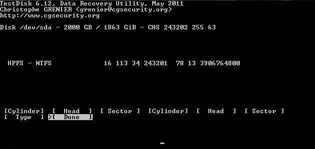

Starte zunächst testdisk-6.12 und wähle [Create], wähle die entsprechende HDD aus und drücke Enter. Dann wählst du [Intel], [Analyse], [Quick Search] (diesen abbrechen, falls er länger dauert) und drückst anschließend die A-Taste. Es kommt ein Auswahlbildschirm, bei welchem du zwei mal [Cylinder] [Head] [Sector] und einmal [Type] angeben musst. Dort fügst du die folgenden Werte ein
[Cylinder] 0
[Head] 32
[Sector] 33
[Cylinder] 182401
[Head] 35
[Sector] 34
[Type] 07 NTFS
[Done]
Anschließend machst du noch einen Screenshot, bevor du das Übersichtsfenster mit Enter bestätigst.

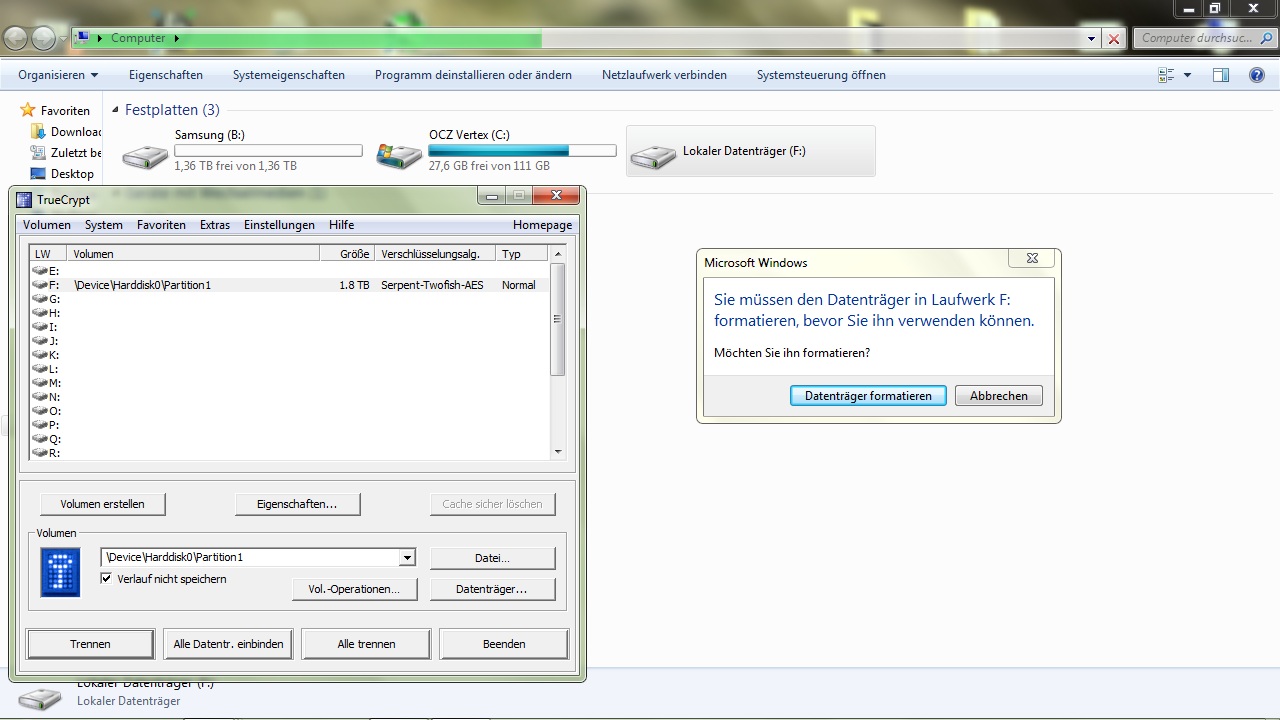

Nun erkennt Truecrypt mein Volume, kann es auch mounten aber im Arbeitsplatz nicht öffnen Neue Bitmap (4).jpg

Bei einem Schnellformatieren wird neben dem Header auch der Inhalt des Dateisystems beschädigt, daher ist das natürlich nicht mehr verwendbar. Hier muss dann die TC-gemountete Partition als logisches Laufwerk mit einem Rescue-Tool wie zB GetDataBack ausgelesen werden.
Ich habe das Laufwerk mit TC gemountet und mit R-Studio gescannt, R-Studio findet zwar etwas aber nur Daten mit Endungen die mir nicht bekannt sind z.B.s (GZip Archive, Spezifische Dateidokumente, Olympus Raw Image, Nullsoft Video)
