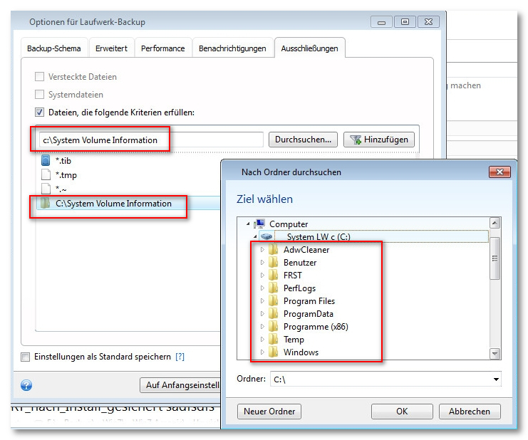

Bild: bei Acronis den SystemVolumeRestore-Ordner selbst ausschließen möglich ?
Meine Fragen:
- gibt es zu meinem Sicherungssystem Anmerkungen/Hinweise/Vorschläge (bitte auch Meldung falls es ok ist)
- kann ich mit Acronis 2014 bei den Images den Systemwiederherstellungs-Ordner vom Image ausschließen ? Ich müßte das aber selbst machen (durch eigenen Eintrag und hinzufügen), weil man es über das Menu nicht anwählen kann ? Der Grund ist eben, daß der SW-Ordner -gewünschtermassen- recht groß wird (20-40 G). Hat da jemand Erfahrung mit Acronis ?

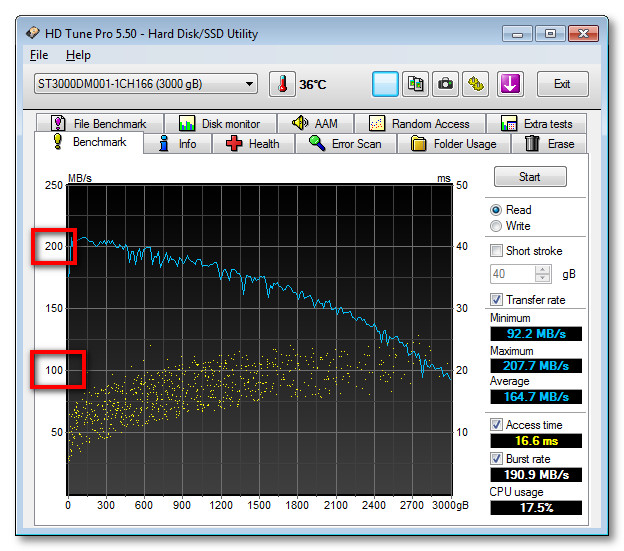

Weshalb ich hier anfragte war, daß mmn diese neue SSD mit 240 GB zu groß ist für eine reine Systemplatte. Und wofür ihr so eine SSD konkret verwendet.
Bild: Der 2. Sinn von Partitionen: Transferwerte nehmen nach innen hin ab.
Grundsätzlich wird der mit gesichert, ich nehme mal an das dort nicht 100 System-Wiederherstellungsunke abgelegt wurden.
Im Zweifel kannst Du die überflüssigen ja löschen und die aktuelle bleibt dann erhalten.
Wie gesagt, ich hatte das noch nicht getestet mit diesem Ordner. Ich arbeite mit Systembackup und dann sind diese System-Wiederherstellungsunke überflüssig, der Dienst ist beim mir ausgeschaltet.

Auf der HDD partitionierst du, damit dein Arbeitsbereich auf einer "schnellen" Partition liegt. Pack doch diesen Bereich auf die SSD
Ich hab halt anfangs auch s. oft gelesen, daß man die SSD hauptsächlich zum Lesen benutzen sollte, wg. der angeblich beschränkten Lebensdauer. Und es kommt bei mir viel rein, ich recherchier oft und viel und da wollt ich das eben vermeiden. Und jetzt kommen auf diese 2. Partition der SSD eben die gr. Programme und Spiele, div. gr Indizes usw. Da habt ihr mir durch eure Kommentare s.geholfen, daß sich diese Lösung jetzt herauskristallisiert hat. Und meine Seagate 3TB (siehe Test-Bild) ist auch sauschnell. Und supergünstig.
Und wenn man diesen Ordner ausschließt ? Man kann ihn nicht anwählen, aber selbst eintragen (siehe mein 1.Bild), werde es bald austesten und hier rückmelden.
Nein keine Angst FireW, aber wenn man ein paar gr. Spiele auf der System-Partition probehalber installiert und wieder löscht schwillt der Ordner eben unglaublich an, deshalb verschiebe ich alles an großen Programmen in die and. SSD Partition, so bleibt der Systemwiederherstellung die wichtigste Aufgabe, die Registry und Systemdateien bei Veränderungen zu sichern. Und frage nicht wie oft ich lästige Mal u. Spyware mit der SW ruckzuck wieder losgeworden bin.

Die System-Wiederherstellungsunke kannst Du mit der Datenträgerbereinigung löschen.
Auf den SystemVolumeRestore-Ordner kann so nicht zugegriffen werden weil vom System benutzt.
Starte mal ein Linux Live System, dort kannst Du den Ordner einsehen und auch löschen, allerdings legt Win den beim Systemstart wieder an.
Ja, "angeblich", das steht überall. Wem ist denn tatsächlich deswegen eine SSD kaputt gegangen?
...aber manche Dinge sind Geschmackssache. Für mich ist eben immer klar daß auf LW e (Eingang und Arbeit) nichts liegt was dauerhaft dort bleiben soll.
Geschmackssache, richtig. Daher lässt sich die Frage auch schwer beantworten: Was spricht für eine Partition "E" und gegen einen Ordner "E"? ;) (ja, ich wiederhole mich)
Und der Platz geht heute bei den 3 TB Platten auch nicht mehr aus (wg. der Partitions-Aufteilung), sonst hätte dein System mit nur einer Partition sicher mehr Pluspunkte.
Richtig, das spricht aber auch nicht gegen eine einzige Partition.
