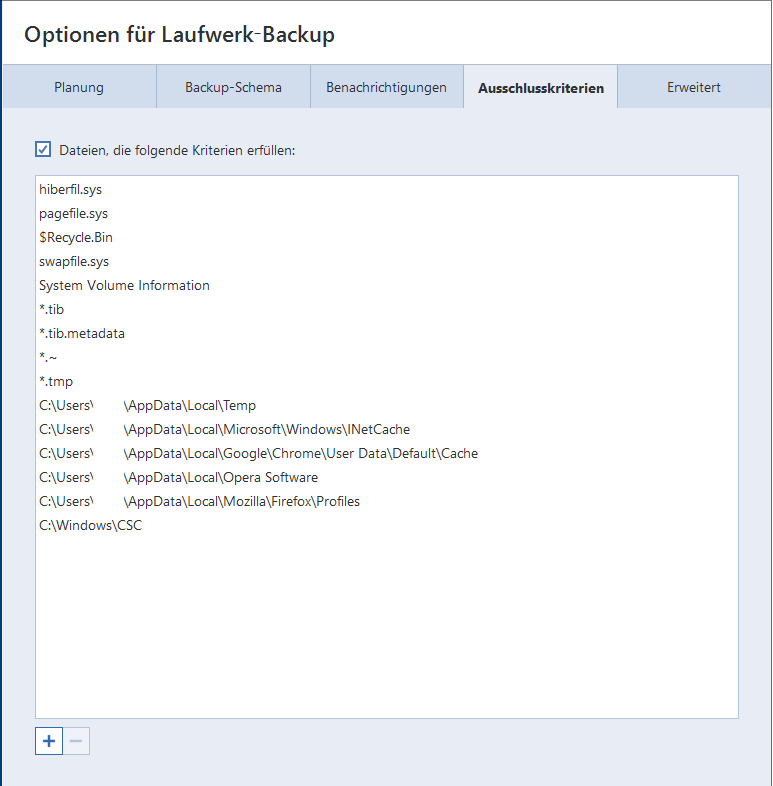

die Backup-Größe ist in der Tat verwunderlich. Standardmäßig schließt Acronis ne ganze Menge an Dateien aus:
Allerdings sollten diese insbesondere bei einem frisch installierten Windows nicht so groß ins Gewicht fallen.

@Nilson: Standardmäßig wäre die pagefile.sys vom Backup ausgeschlossen, sofern der TE das nicht geändert hat.
