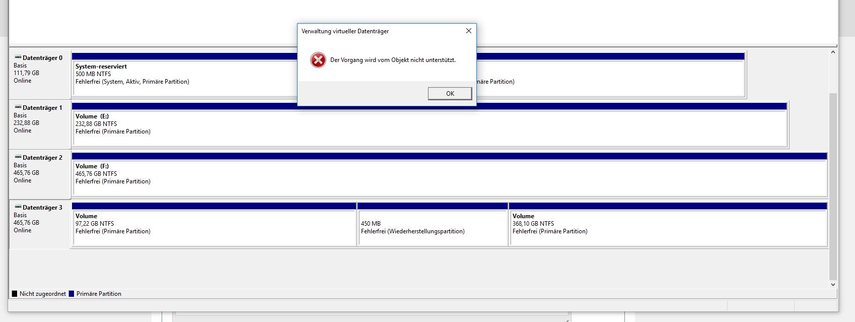

Ich habe eine alte HDD die 3 Partitionen aufweist.
Auf der war vorher mein System.
Die habe ich jetzt in einem externen Gehäuse.
Wie bekomme ich nun diese Partitionen wieder los?
Sollte das nicht eigentlich so funktionieren?
1. Datenträgerverwaltung
2. Rechtsklick auf Datenträger
3. In Dynamischen Datenträger konvertieren
Nur leider kommt dann diese Fehlermeldung...
Schöne Grüße
Tim

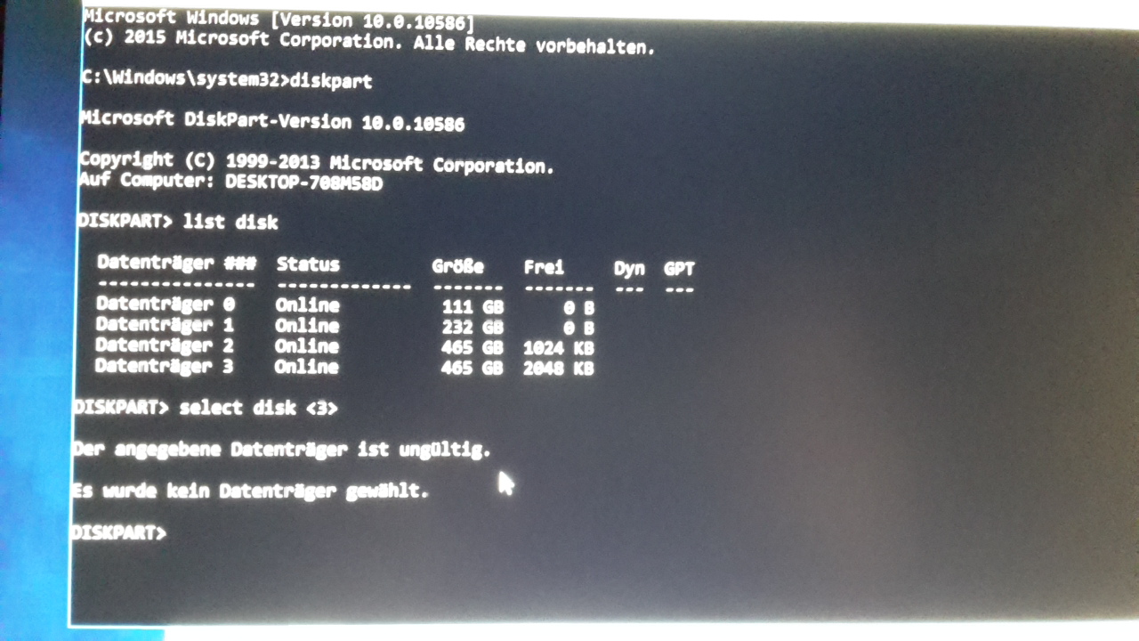

Ging nicht ganz so nach deiner Anleitung. ..
du musst <N> mit 3 (bzw. die HDD, die du säubern willst, was laut deinem ersten Screenshot eben 3 ist) ersetzten -.-

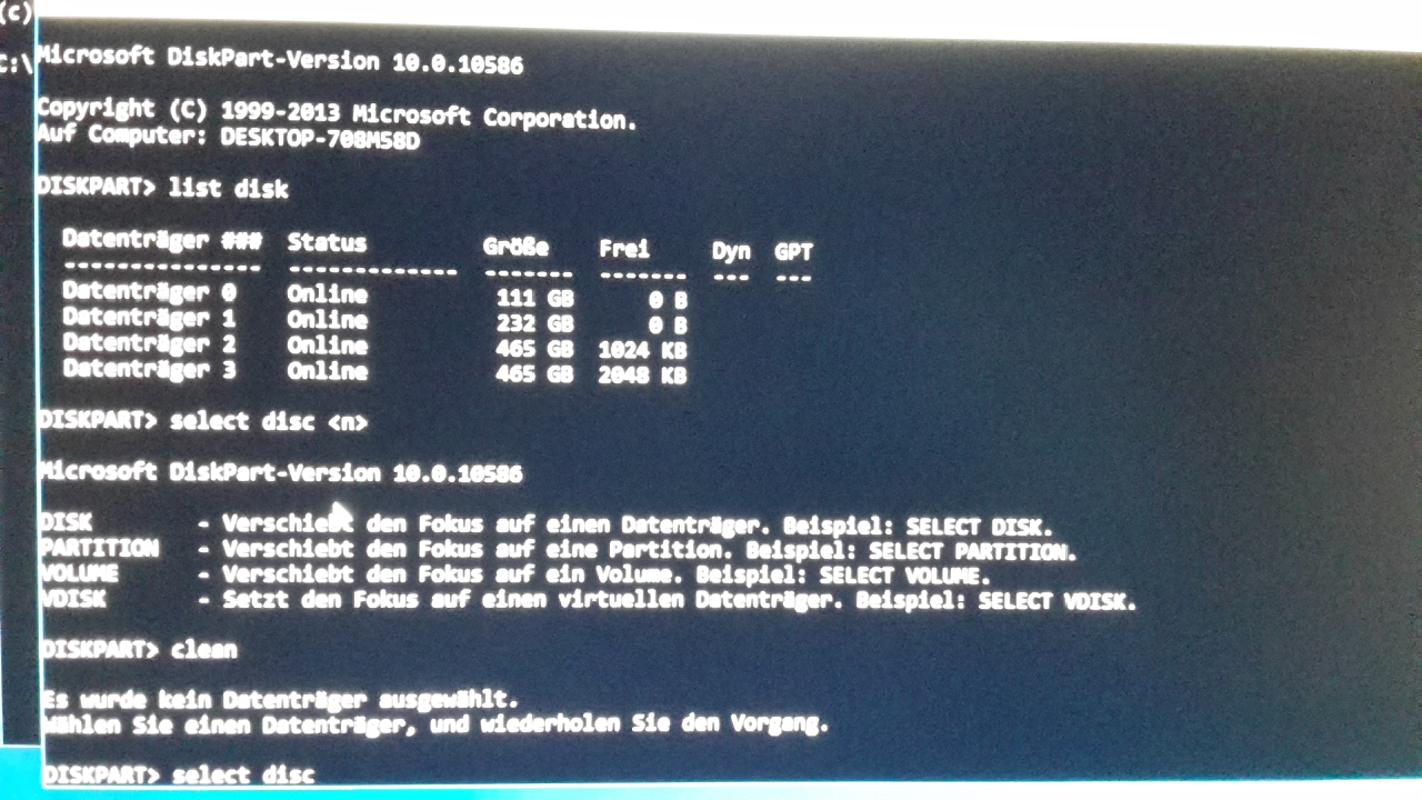

Datenträger ungültig...
Er macht gerade was....mal abwarten.
Habe jetzt aber clean all eingegeben, macht er jetzt was anderes als bei clean?
Macht er Meldung wenn er fertig ist?
Mit "all", setzt du alle Sektoren auf null, also eine komplette formatieren, das ist völlig unnötig, außer du hast dort sensible Daten, die vernichtet werden müssen.
Lass das "all" einfach weg. Wäre es wichtig, hätte ich es geschrieben.
Er löscht die gesamte Platte, danach muss diese neu initialisiert werden.
Ist ja bereits zu spät und abbrechen würde ich es nicht.
Ah ok, nun rattert er ja schon. Also lass ich das lieber laufen.
Und warte bis die nächste Meldung kommt.
Dann exit
Wenn er es abbricht, passiert gar nichts. Es werden einfach nur die ersten Sektoren, die das Format (MBR/GPT) festlegen gelöscht. Bei all eben auch noch alle anderen Sektoren.
