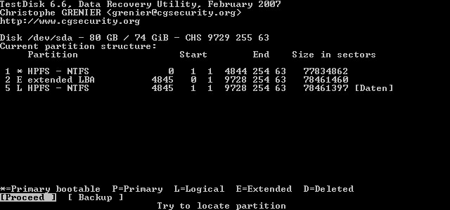

Starte Testdisk bestätige bei dem Log-Datei-Screen mit Enter, wähle deine betroffene Festplatte aus und bestätige mit Enter, bestätige bei Partition Table Typ Intel, bestätige bei Analyse mit Enter und setze mir einen Screenshot.
Bestätige bei Proceed und setze mir auch einen Screenshot.

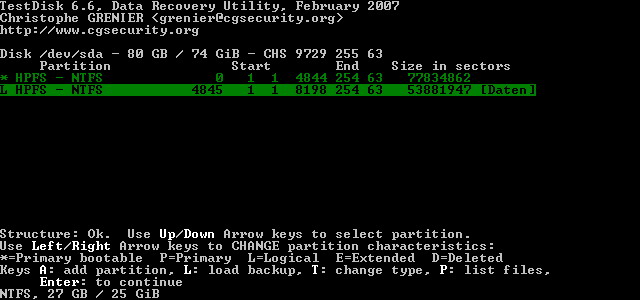

Bestätige weiter bis du zum Menü kommst wo unten steht [Quit] [Search] [Write] und gehe mit dem Pfeil auf [Search] (tiefere Suche) und lasse es laufen.
Setze mir auch einen Screenshot.
Die betroffene Partition sollte wenn du den Screen machst markiert sein.
Markiere mal die betroffenen Partition und drücke p auf der Tastatur ob deine Daten angezeigt werden oder eine Fehlermeldung.

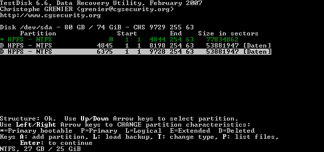

Okay, danke für die schnelle Antwort. Die Screens hab ich unten angehängt. Also auf dem letzten sehe ich irgendwie glaub 2 gelöschte Partitionen, auf beiden sehe ich auch Daten, wenn ich mit p draufklicke. Die Partition die markiert ist, auf der sind glaub ich alle Ordner und Daten drauf..Hoffe Du kannst mir helfen..Achja, Fehlermeldung erhielt ich während der ganzen Bedienung mit Testdisk keine.

Ich gehe von diesem Screen aus;
https://www.computerbase.de/forum/attachments/3-jpg.64341/
Lasse die mittlere Partition in Ruhe und mache dort einfach garnichts!
Markiere nach der tieferen Suche die untere Partition.
Setze die mit dem Links oder Rechtspfeil auf der Tastatur auf L für logisches Laufwerk.
Siehst du ganz links bei der Partition.
Bestätige dann mit Enter.
Gehe auf [Write].
Bestätige dort mit Enter, y und Ok.
Da bei dir der Bootsektor defekt ist, kommt dort noch ein Menü Boot.
Gehe dort auf Backup BS und bestätige dort bitte auch mit Enter, y und Ok.
