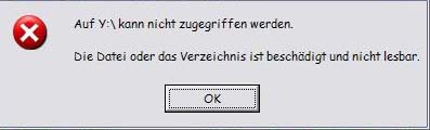

e) Was für eine Meldung kommt überhaupt, wenn du auf einen lokalen Datenträger klickst?
(Edit: Ok ich vermute "Datenträger ist nicht formatiert")

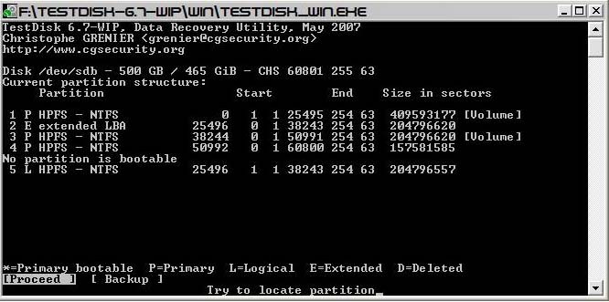

Lade dir mal Testdisk Version 6.7 beta für Windows.
Link dazu gibt es hier;
https://www.computerbase.de/downloads/systemtools/festplatten/testdisk/
Starte Testdisk bestätige bei dem Log-Datei-Screen mit Enter, wähle deine betroffene Festplatte aus und bestätige mit Enter, bestätige bei Partition Table Typ Intel, bestätige bei Analyse mit Enter und setze mir einen Screenshot.
Bestätige bei Proceed und setze mir auch einen Screenshot.
Bestätige weiter bis du zum Menü kommst wo unten steht [Quit] [Search] [Write] und gehe mit dem Pfeil auf [Search] (tiefere Suche) und lasse es laufen.
Setze mir auch einen Screenshot.
Die betroffene Partition sollte wenn du den Screen machst markiert sein.
Markiere mal die betroffenen Partitionen und drücke p auf der Tastatur ob deine Daten angezeigt werden oder eine Fehlermeldung.
Zurück kommst du mit q drücken.
Teile es mit.

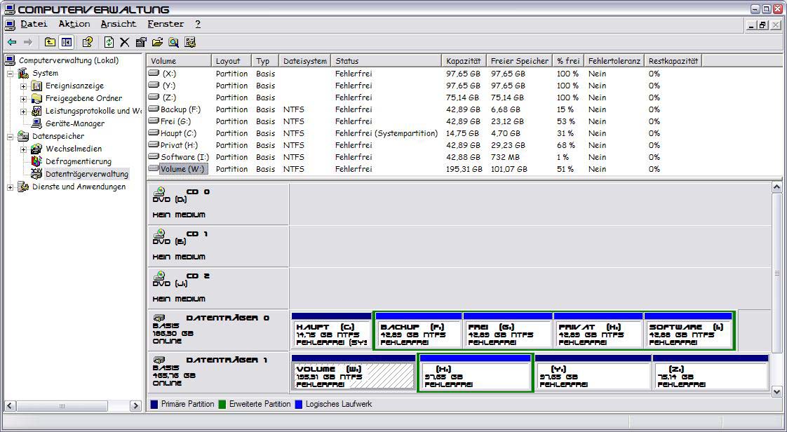

e)siehe screen 1
f)siehe screen 2
Partition W ist mit ca. 200GB partitioniert und funzt einwandfrei
Partition X ist mit ca. 100GB partitioniert und ist def.
Partition Y ist mit ca. 100GB partitioniert und ist def.
Partition Z ist mit ca. 80GB partitioniert und ist def.

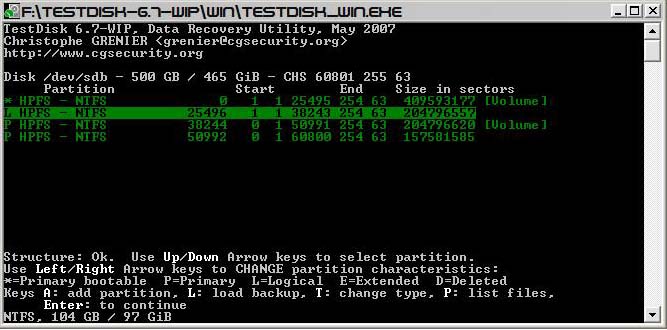

So ... habe gemacht was du gesagt hast ...
als ich bei der markierten partition auf "p" gedrückt habe, kam die Fehlermeldung : "can`t open filesystem. filesystem seems damaged"
bei der darunterliegenden kam ich rein ... er hat mir aber keine dateien angezeigt ... nur "." und ".."
bei der untersten kam wieder die fehlermeldung ...

Wenn Testdisk dir nur einen Punkt zeigt oder zwei (ein Punkt ist Laufwerk und bei zwei Punkte kommst du einen Pfad höher) bedeutet es, das sich auf der Partition keine Daten befinden.
Wenn eine Meldung kommt mit Filesystem is damaged, deutet es auf ein beschädigtes Dateisystem hin.
Im Fall solltest du Datenrettungssoftware in Betracht ziehen.
