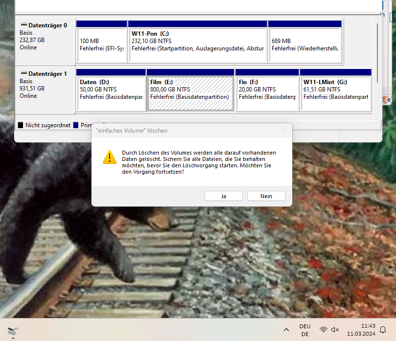

Auch bei Windows wird man vorher gefragt, ob man sicher ist, dass man das löschen möchte.
