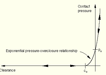

Ich habe hier auf der Arbeit ein Problem und ich finde keine eindeutige Lösung.
Also ich habe hier 2 bekannte Randbedingungen:
  • Die Exponentialfunktion schneidet die Y-Achse im Punkt 200
  • Die Exponentialfunktion erreicht im Abstand 0.005 von der Y-Achse die X-Achse (nehme mal an: --> Steigung ist von jetzt an 0; Exp-Funktion läuft entlang der X-Achse)
Wer kann mir die Funktion plotten oder zumindest sagen wie ich die Stammfunktion finde.
Zur Not reicht es auch, wenn mir jemand sagen kann, wie die Kurve aussieht. (geschieht das PAssieren der Y-Achse noch im gebogenen oder schon im relativ linearen Bereich?)

Wenn das irgendwie hilft: Die Software mit die ich arbeite, pfuscht die Funktion schon auf die X-Achse hin.
Siehe Bild im Anhang.
Mir geht es darum: Ich möchte wissen, ob ich mit den oben angegeben Werten im sehr stark ansteigenden Bereich oder noch im eher flachen Bereich der Kurve bin. (bzw. möchte ich wissen welchen Parameter ich in welche Richtung verschieben muss, dass die Kurve beim Kreuzen der Y-Achse eine noch größere Steigung hat)

edit: Ja, das sieht so aus als ob es da waere. Kannst du die Parameter nicht aus der Software erhalten? Soll der Parameter c0 also 0.005 sein?
edit: Die Funktion sieht in etwa so aus
f(x) = 200 * exp(A*x)
korrektur: mit A etwa 800.
Ich konnte nicht mal im Rechencode die Exp Funktion finden.
Ich kenne nur das Wertepaar: c=0.005, p=0 und c=0, p0=200 daraus wird die Funktion gebastelt.

Es ist so wie jusaca schon gesagt hat, eine Exponentialfunktion erreicht nie (wenn nicht verschoben) die X-Achse, also f(x)=0. Wenn man die Form von f(x)=200*exp(800x) allerdings mit deinem Bild vergleicht, dann passt das ungefaehr... mehr aber auch nicht.

Eigentlich kann es ja nicht so schwer sein, aus 3 Wertepaaren eine ordentliche Exponentialfunktion zu basteln
Ich nehme an:
c0______p0
0,05___~0
0,005__0
0______200

Sicher dass das ne Exponentialfunktion ist? so wies aussieht könnts auch ne parabel sein.

Die Idee mit der Parabel ist nicht schlecht. Eine halbe Parabel mit f(x)=8000000*(x+0.005)^2 sieht ebenfalls vielversprechent aus und haette einen echten Beruehrpunkt bei -0.005,0.
Auf die Funktion(en) bin ich durch simples Rechnen und gnuplot gekommen. Das kann Funktionen an Datenpunkte anpassen und dir die Parameter nennen. So wie auch z.B. Origin.
Ich gehe davon aus, dass es eine Exponentialfunktion ist, da der Graph mit "exponential ... relationship" beschriftet ist ;)
