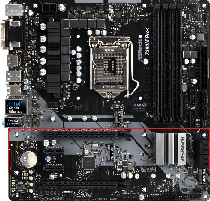

ich stelle mir momentan meinen neuen PC zusammen und bin mir mittlerweile recht sicher mit allen Komponenten. Nur ein Thema verstehe ich noch nicht und habe nach ausgedehnter Suche im Internet auch noch keine Antwort gefunden:
Es soll das Motherboard "ASRock Z390M PRO4" werden und eine RTX 2070 Super. Momentan bin ich mir nicht sicher welche RTX 2070 Super. Ich tendiere zu der "GIGABYTE GeForce RTX 2070 SUPER GAMING OC 3X 8G". Bei dieser steht bei den Anforderungen jedoch benötigt 2,5 Slots. Nach wirklich ausgedehnter Suche habe ich immer noch nicht gefunden oder verstanden was für Slots damit gemeint sind und ob diese Grafikkarte nun zu dem Motherboard passt?
Es wäre super wenn ich hier eine passende Antwort finden könnte.
Gruß
Syranox / Basti
Das bedeutet, dass neben dem Grafikkartenslot auf dem Motherboard noch 1,5 (also 2) weitere Slots übderdeckt werden und nicht benutzbar sind.
Außerdem müssen am Gehäuse 2 Erweiterungsslots vorhanden sein, weil die Karte wie auf deinem verlinkten Bild zu sehen ist 2 Slotbleche nebeneinander belegt.
Eingesteckt wird die Karte selbstverständlich nur in einen PCIe-Steckplatz.
Mit Slots sind PCI-E Slots gemeint und die Brackets hinten an deinem Gehäuse.
Eine GPU die in nem PCI-E X16 SLot sitzt und 3 Slots einnimmt versperrt 2 weitere Slots nach unten.
Meist sind diese frei oder haben nur kleine PCI-E X1 Steckplätze.
In deinem Fall würden alle Slots von der Grafikkarte verdeckt, da direkt unterm oberen PCI-E x16 zwei X1 sitzen.
Gibt es einen Grund, warum du dich für einen µATX Formfaktor entschieden hast?
Diese haben aufgrund der geringeren Größe natürlich weniger Steckplätze und freie Slots.
Ich würde immer ATX vorziehen.

Die Grafikkarte braucht einen PCI-e x16 am Mainboard (ist vorhanden)
Also muss dein Gehäuse min. 3 Slots haben.
Die verbleibenden Slots benötige ich ja nicht oder? Also könnte ich die Grafikkarte einbauen in meinem geplanten Setup?
Ja, aber du würdest dir mit 2,5 oder 3 Slot GPUS die Möglichkeit versperren ne PCI-E x1 Steckkarte nachzurüsten, da beide Slots versperrt würden. Angenommen du möchtest irgendwann einen Anschluss verwenden der nicht auf dem Mainboard verbaut ist und nachgerüstet werden muss. Deshalb würde ich eher zu nem ATX-Board raten.
Reaktionen: Syranox
Wenn du keine weiteren Steckkarten einbauen willst, benötigst du die verbleibenden Slots nicht - das musst du wissen …

Bedeutet, da das Gehäuse 4 Slots aufweist würde die Karte passen oder?
rot markiert ist der bereich der von der graka verdeckt wird.

Alles klar, vielen Dank euch für die schnellen Antworten :D

Bei normal großen ATX-Boards hast du meist so ne Anordnung:
1x PCI-E x16
1x Freier Slot bzw M.2 weiter rechts.
1x PCI-E X1
1x PCI-E x16
1x PCI-E X1
1x PCI-E X1
Somit auch die Möglichkeit später mal ne Steckkarte nachzurüsten trotz 2-3 Slot GPU.
@Chillaholic: auch beim Z390M Pro4 bleibt ein slot frei.
Bei 2.5-3 Slots?
Wo nimmst du den her?
Ich sehe bloß nen X16 Slot ganz unten der übrig bleibt.
was gefällt dir an dem nicht?
Dann willst du in nen X16 Slot ne X1 Karte reindrücken?
Den würd ich mir eher für X2 oder X4 aufsparen.
Warum überhaupt µATX? Die sind immer deutlich spärlicher ausgestattet und viel zu eng gebaut.

@Chillaholic: ja, warum nicht? wie viele leute nutzen denn mehrere PCIe-karten neben der graka?
