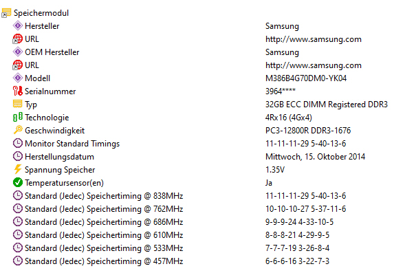

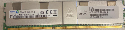

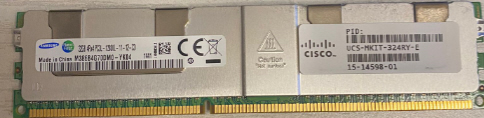

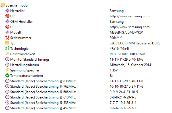

Aktuell habe ich 4x32 GB RAM Samsung 12800 L PC3L (siehe Foto). Die aktuelle CPU ist ein Xeon E5 2696 V3 Sockel LGA2011.
Bei der Suche bin ich auf ein ASUS Z9PE-D8 WS Rev 1.04 gestoßen, welches mir sehr gut gefällt. Meine Frage ist jetzt, passt meine Hardware auf das Board? Bei der CPU war ich mir relativ sicher, da es der gleiche Chipsatz LGA 2011 ist und laut Beschreibung die Xeon 2600 Family unterstützt wird. Aber beim RAM bin ich mir echt nicht sicher. Eigentlich sollte es passen. Zu guter letzt wollte ich noch weiteren RAM nachkaufen. Da das Board 8 RAM Plätze hat und laut Beschreibung bis 256 GB unterstützt, wollte ich noch 4x32 GB nachkaufen. Hab in einem PC Shop ein gute Angebot gefunden. Ist von der Beschreibung fast 100% identisch mit dem bereits vorhandenen RAM PC3L-12800L ECC 4R - M386B4G70DM0-YK03. Der einzige Unterschied ist, dass ich hinten in der Bezeichnung YK04 habe und das Angebot YK03 hat. Kann man diesen RAM trotzdem einsetzen/mischen? Sorry für die dummen Fragen, aber ich kann es mir leider nicht leisten, Teile zu kaufen, die dann nicht passen, nicht unterstützt werden und am Ende rausgeworfenes Geld bedeuten. Daher frage ich hier lieber mal die Spezialisten. :-)

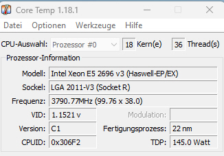

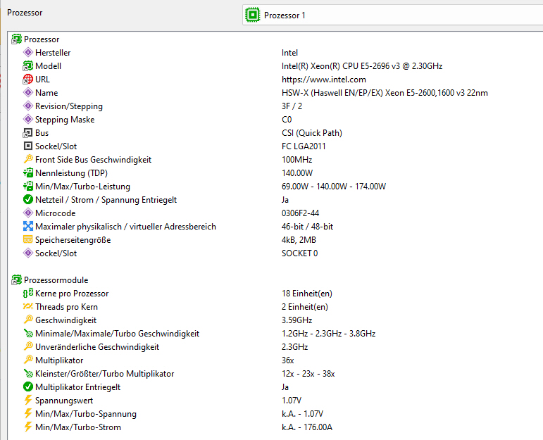

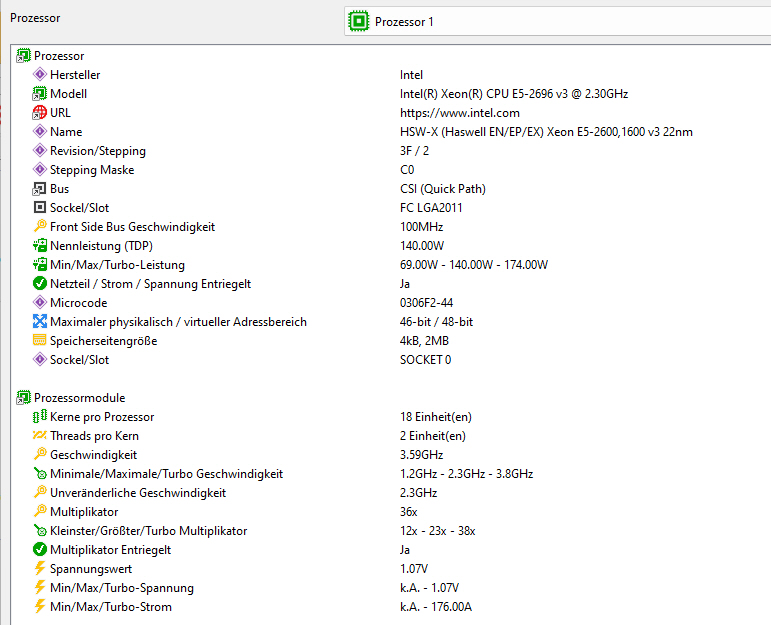

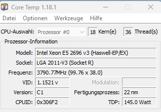

Also folgende Hardware ist gerade verbaut worden von einem Onlinehändler, der recht viele Plattformen bedient, hab ich zu mindestens auch schon bei Ebay, im Webshop und bei Otto gesehen:
Machinist X99-G7 Mainboard
Xeon E5 2696 V3 Prozessor und
DDR3 RAM Siehe Bild
Kein Wunder das das Board dauernd meckert, wenn der Chip nicht mit dem RAM zusammen arbeitet. Da scheint einer was gefriemelt zu haben, damit es ohne piepen arbeitet. Bis ich jetzt das Bios zurück gesetzt habe. Jetzt piept das Teil ohne Ende.
Also heißt das im Klartext, dass ich mir ein Board passend zum RAM oder passend zur CPU kaufen muss und den Gegenpart neu kaufen muss, weil es so eigentlich nicht zusammen gehört.

Ich sehe gerade, der link zu Intel bezieht sich auf den 2699 V3, zum 2696 V3 finde ich da gar keinen Eintrag. Wenn man Wikipedia glauben darf, dann unterstützt diese CPU tatsächlich auch DDR3: https://en.wikipedia.org/wiki/List_...rs_(Haswell-based)#"Haswell-EN"_(22_nm)_Entry
Das ASUS MB passt aber nicht, weil es den Sockel LGA 2011-0 hat: https://geizhals.de/asus-z9pe-d8-ws-90-msvdy0-g0eay00t-a747046.html Du brauchst aber LGA 2011-3 und das MB muss auf jeden Fall dann auch DDR3 unterstützen, wenn du das weiter nutzen willst.

Ob jetzt auch die Sticks, die du schon hast, laufen, kann niemand garantieren, das kannst du nur ausprobieren.
Aber was willst du mit einem MB, auf das deine CPU nicht passt? Willst du noch eine CPU kaufen? Die Situation ist aber echt blöd, weil die CPU-RAM-Kombi so exotisch ist, ich kenne auch kein passendes MB, die haben alle DDR4.
Prinzipiell müsste dein MB aber funktionieren, das wurde ja extra auf DDR3 ausgelegt. Was bedeutet denn das Gepiepse, normalerweise ist das ja ein Code, der den Fehler eingrenzt.
Kannst du ein besser auflösendes Bild von der Samsung-Bezeichnung linker Sticker mal posten? Anhand der Bezeichnung kriegt man raus, was genau für Speicher das ist, sollte aber ECC-reg. sein und damit funktionieren.
Dann ist es ECC Reg. und geht.
