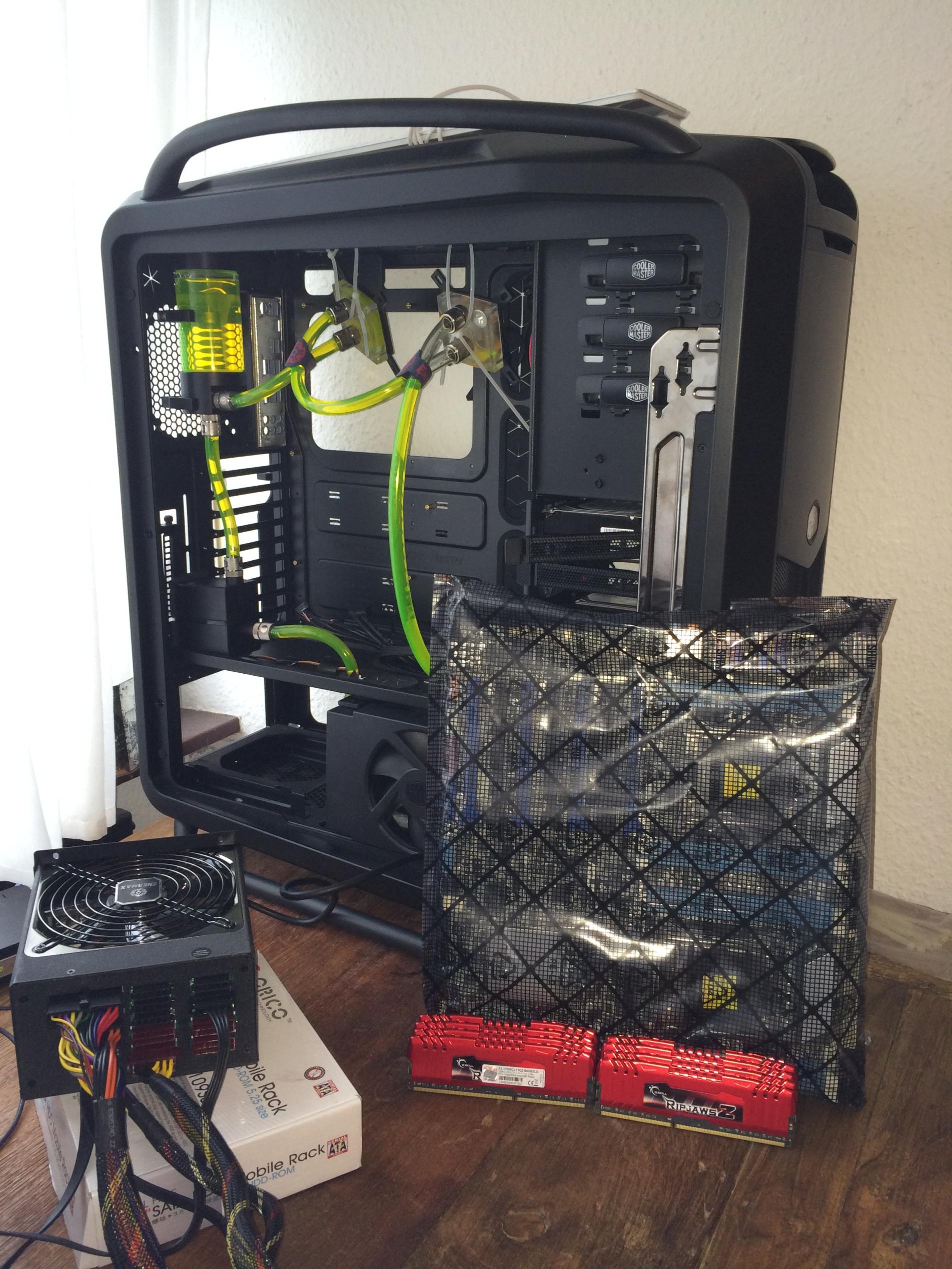

Heute habe ich meine neue RAM bekommen, siehe Bild . Funktionieren auch nicht.
G.Skill Ripjaws Z Series - F3-17000CL11Q2-64GBZLD
RAM Funktionieren nicht meine ich das dass Board nicht funzt

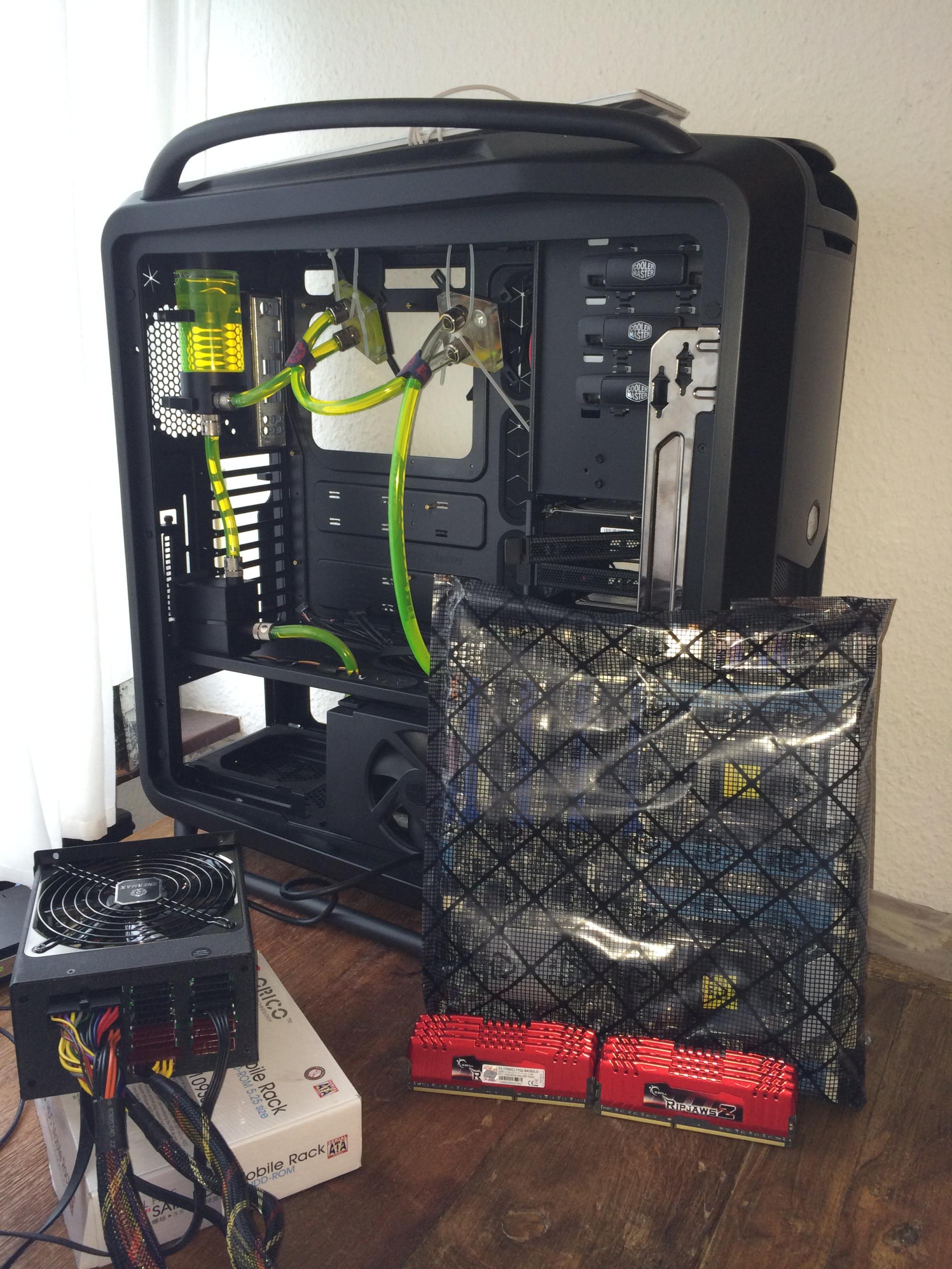

Vielen Dank für die schnelle Antwort.
Wenn ich alles, aber wirklich alles am BIOS ändern und Tweaken kann dann ist es für mich der reinste OC Schlafenland.
Die Bezeichnung "ES" sehe ich auf den Processoren nicht.
Was soll das sein?
Der e5-2697 V2 ist mit 2.7 GHz angegeben, das kann man ohne Rot zu werden auf 3.5 GHz bringen. Ergo, auch diese teueren Stücke kann man Overclocken.
Z9PE-D8 WS
"WS" Steht für Workstation, so steht es auch dick auf der Verpackung, also gehe ich davon aus dass es nicht explizit für Server konzipiert ist.
Komischerweise wird eher der Supermicro als Supercomputing "Server" Solution bezeichnet.
Und die SuperWorkstations mit Built-in Servermanagement ausgeliefert.
Insofern ist es glaube ich wurst ob Supermicro oder Asus.
Das wichtigste ist das beide Dual XEONs unterstützen. Hier hat es ASUS leider verbockt eine breitere Palette an Speicher zu unterstützen.
Da die XEONs auch nicht für Gaming konzipiert sind sehe ich eine 8000,- € als Consumer zu bezeichnen etwas gewagt.
Und dieses Gerät wird auch so genutzt wie es sein sollte, im 3D CGI Bereich wo jede Stunde an Renderzeit, Zeit und Geld kostet. Ob man sich sowas selber zusammen baut, bauen lässt oder fertig kauft sei jedem selbst überlassen und sollte hier keine Diskussionsgrundlage sein.
Mit der optimalen Speicherdurchsatz durch Quadchannel/pro Processor verstehe ich, Danke.
Aber was hat es jetzt mit der DDR Speed auf sich, wenn der MS zwar bis 2133 unterstützt aber der Processor nur bis 1866? Welche Riegel sollte man dann nehmen?
Wenn 1866, dann habe ich die falschen Riegel und verstehe den Zusammenbruch. Abgesehen davon dass der ASUS die Riegel nicht unterstützt.
Was soll das sein?
Z9PE-D8 WS
