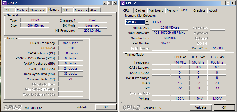

ich habe folgenden ram auf einem Phenom II x2955@x4 - Revision C3 - verbaut: 2x2048MB Mushkin Blackline DDR3-1600 CL7 Kit 1.65V - 7-8-7-20 und möchte diesen gerne durch ein 8GB Kit ergänzen. CL7 bringt ja nicht wirklich etwas und da der Phenom II auch nur einen Speichercontroler bis DDR3-1333 MHZ hat (und die Mushkins auch so laufen@CL9 siehe Anhang) könnte ich doch eigentlich jedes DDR3-1333 - CL 7 oder CL9 Kit mit max. 1.65V kaufen oder sehe ich das falsch? Wäre es ein Problem ein 1.5V modul einzubauen? AFAIK brauch man doch ledliglich für höhere Frequenzen und schärfere CL rates hohe Spannungen. Rein theoretisch, sollte ich doch auch ein 1333er-CL9- Modul mit 1.5V einbauen können und dann beide Kits auf eben diese Settings stellen oder? Bitte klärt mich auf :freak:

Ich teste grade die mushkins mal mit 1,5V auf CL7 bei DDR3-1333 Einstellungen, auf CL9 liefen sie die Ganze zeit mit 1,5V, wiederrum mit DDR3-1333 Settings. Lustigerweise macht mein Board das automatisch: die auto Settings stellt die Voltage nicht auf 1.65 :D
