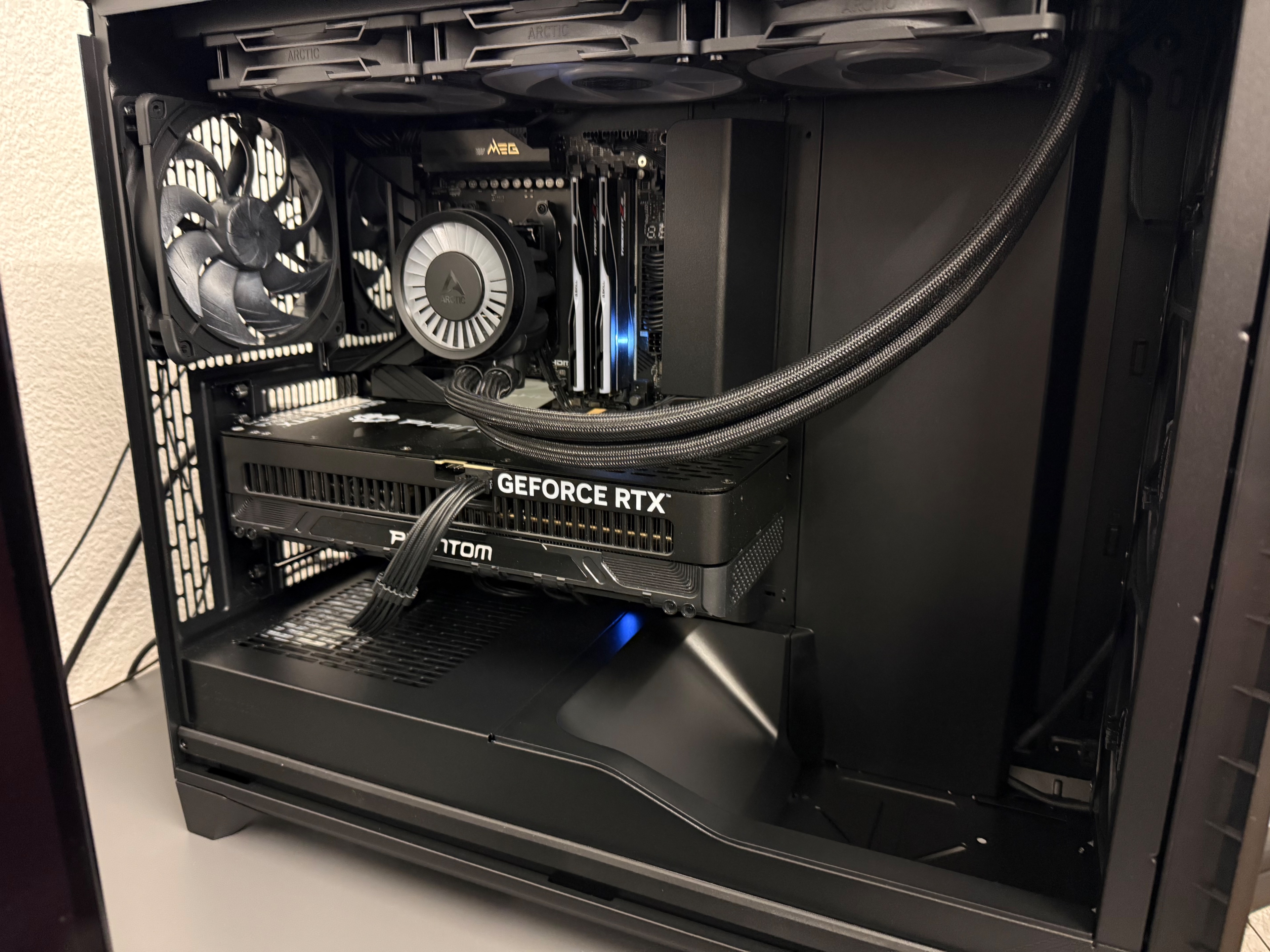

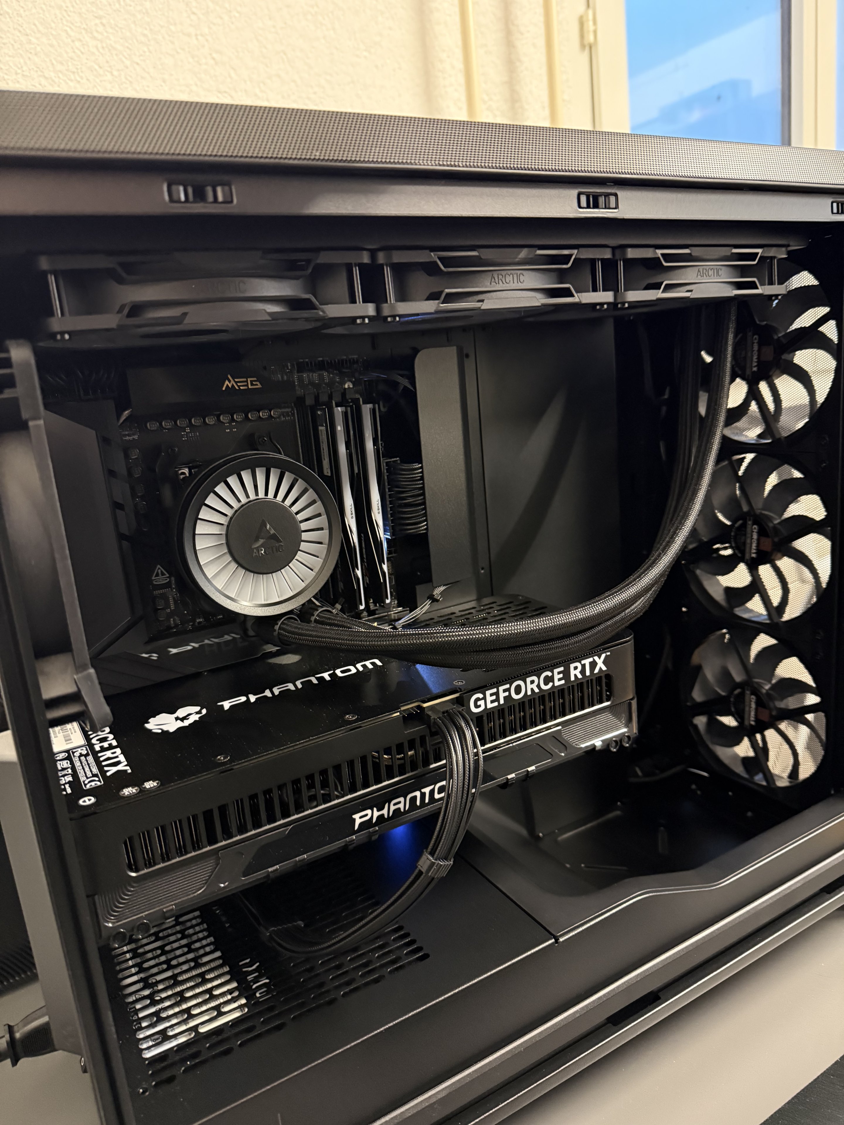

Ich hab das Meshify 3 XL mit einer Arctic Liquid Freezer 3 420 AIO und hat gepasst ohne Probleme. Der Radiator der LF3 müsste auch etwas dicker sein als der von Noctua also denke ich wirst du damit keine Probleme haben. Zudem sieht die Ambience Pro RGB Variante wirklich sehr schick aus wenn man es dezent einstellt. Ich habe u.A die Frontlüfter durch 3 140mm Noctuas G2 Black getauscht.
Anhang anzeigen 1740595​
Super danke dir, ja ich finde das vom Design her auch gut, nur ein ziemlicher Klopper, aber andererseits auf LAN bei freunden gehe ich maximal noch einmal im Jahr und dann meist nur mit dem Laptop :)
Tendiere jetzt doch auch eher zum Meshify 3 XL
