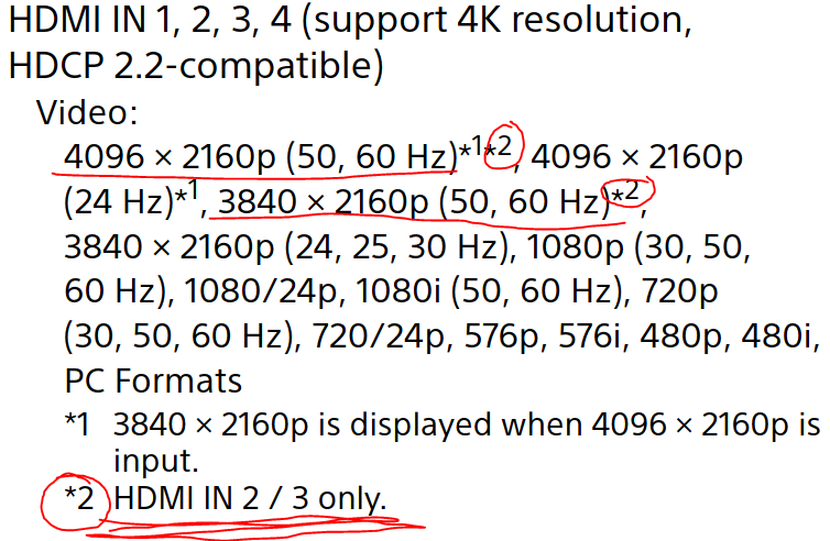

An HDMI 2 bzw 3 angeschlossen oder an 1?

Du kannst von mir aus davon ausgehen wovon du willst!
Aber wenn man einfach mal das HANDBUCH lesen würden!
Dann würde dir "meine" Lösung auch helfen und du muss keine weiteren Vermutungen mehr anstellen....Aber da bin ich wieder bei meinem "Lieblingsthema": Handbücher lesen "müssen" andere...

Schwierig ist es nicht, die Ports sind bereits anderweitig belegt.
Ich bedanke mich für die Hinweise, aber der Tipp mit dem Handbuch ging auch freundlicher. Wir sind doch alle menschlich und machen Fehler oder?
Ich hab es eben nochmal am HDMI Port 3 versucht und ich kann weiterhin nur 2160p@30Hz maximal auswählen. Somit liegt es definitiv am HDMI-Kabel.
