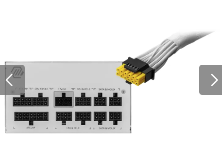

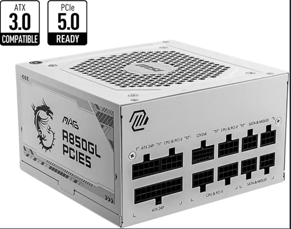

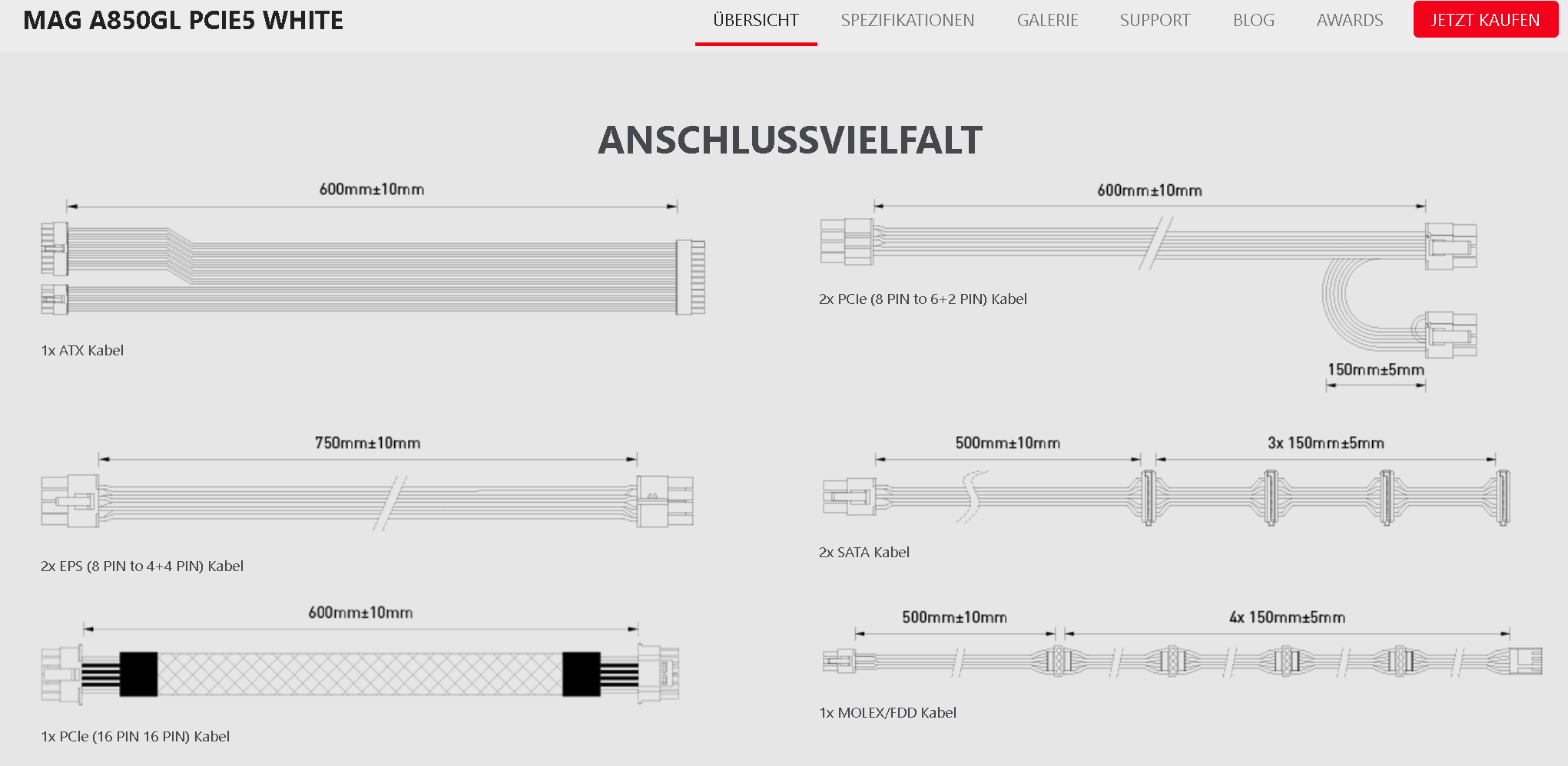

https://geizhals.de/msi-mag-a850gl-pcie5-white-850w-atx-3-0-306-7zp8a24-ce0-a3048365.html?hloc=de
Die Kabel sind alle dabei und auch weis.
