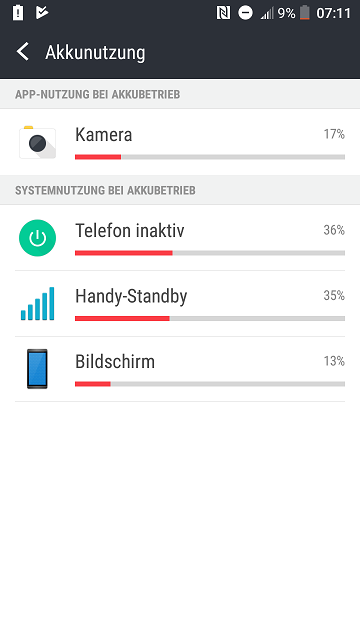

Wie macht man so etwas bitte?
In den Einstellungen gibt es eine Auswahl, die heißt "Power".
Da steht Akkuoptimierung, Energiesparmodus (ist bei beiden Smartphones drin), extremer Energiesparmodus, Akkunutzung, Verlauf, Akkuladung anzeigen
Ich war auf allen drauf. Nur bei "Akkunutzung" steht was von Inaktiv, Standby und Bildschirm. Keine Apps.
Falls jemand weiß wo ich das finde bzw. was der da meint schreibt es gerne.
Android 6.0
Die Screenshots sehen alle nach anderen Systemen/Versionen/Smartphones aus.
Ich finde auch nichts mit der Suche, wenn ich den Begriff eingebe.

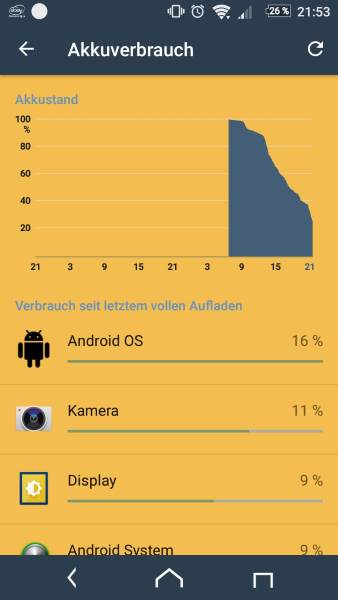

also ich hab auch android 6 drauf und bei mir gibts den punkt genau so wie er in den bildern gezeigt wird: geh auf einstellungen und dann Akku

Es wird der Punkt "Akkunutzung" gemeint. Kein Wunder das ich das anhand den Bildern nicht sofort erkannt habe, denn dort auf den Bildern heißt es erstens anders und zweitens werden bei mir nur 3 Dinge aufgelistet! Standby-Modus, Bilderschirm und Google-Dienste, sonst nichts.
