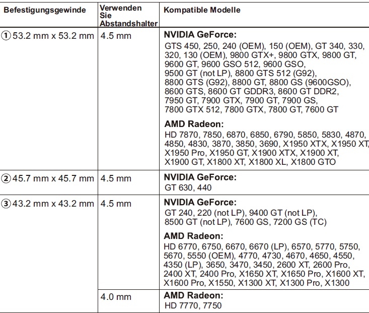

Die Bohrungen von HD 57xx und 77xx haben die gleichen Abstände:
Quelle: http://www.arctic.ac/fileadmin/al2p/manual_de.pdf
Eine HD 7770 hätte etwa die selbe Verlustleistung, weshalb ich dir zu so einer raten würde.
Allerdings würde man für den verlinkten Kühler andere Abstandshalter benötigen, was in unserem Fall heißen könnte, dass der Kühler nicht ganz sitzt. Bei 0,5 mm könnte das aber nicht weiter tragisch sein (da würde es ja schon reichen einfach etwas mehr Wärmeleitpaste zu verwenden).
Außerdem könnte es sein, dass der Kühler mit einem Bauteil kollidiert, weil der bisherige Kühler ja nur für die Karte konzipiert ist.
Du solltest auch wissen, dass die die Garantie bei einem Kühlerwechsel verfliegt (außer bei ASUS sollte es erlaubt sein).

Die Bohrungen der gtx560 sind im Rechteck mit 51x61mm angeordnet, die der hd5750 sind im Quadrat mit 43x43mm angeordnet

Du willst eine HD 6850 oder GTX 560 mit so einem kleinen passiv Kühler kühlen?
Das ist gar keine gute Idee, weil die Karten schon sehr viel an Strom verbraten. Den HD 5750 Kühler solltest du nur auf Karten verwenden, die auch etwa dasselbe an Leistung verbrauchen. Die schnellste Karte, bei der das zutrifft wäre wohl die HD 7770.
