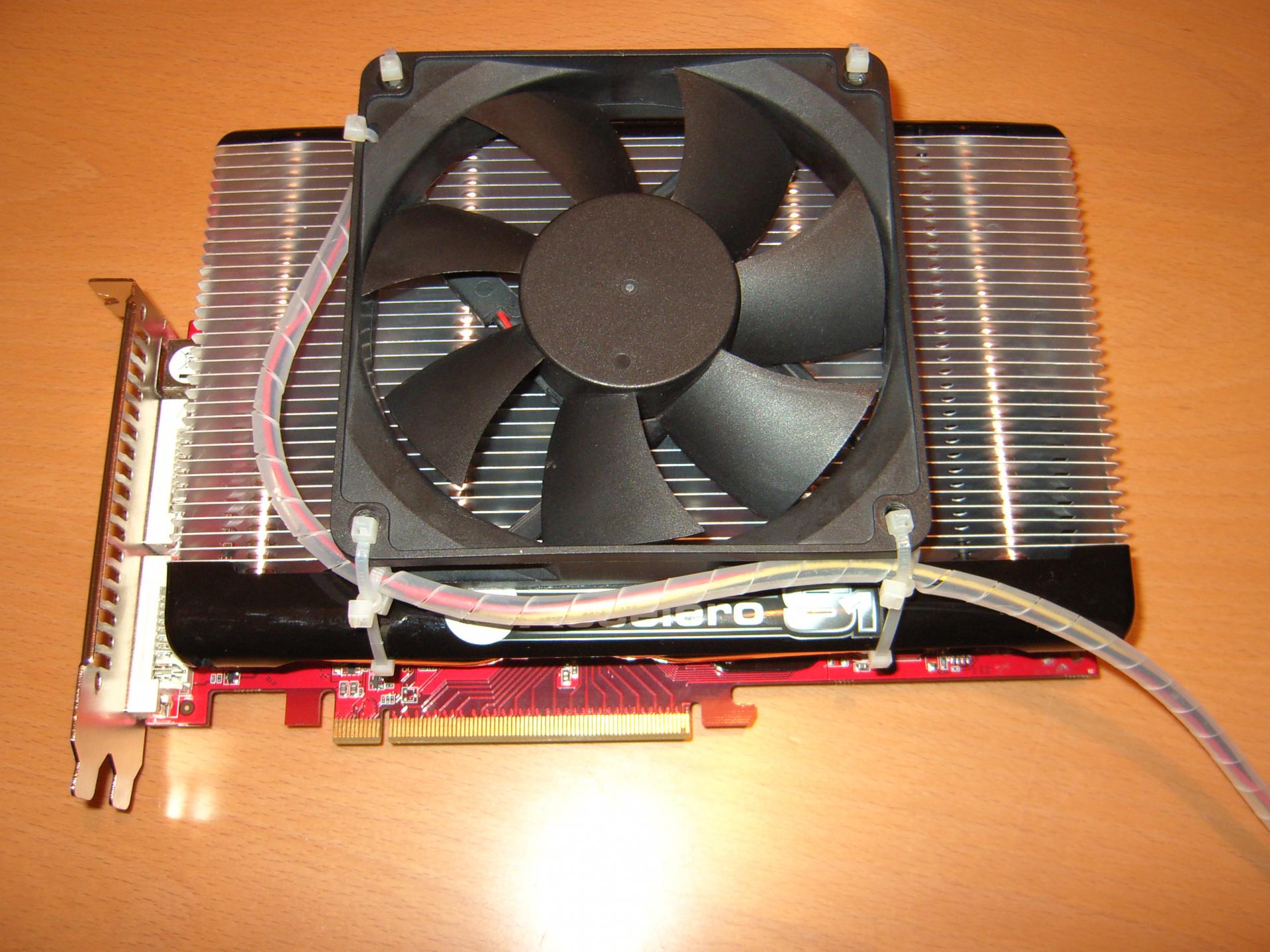

ich würde gerne einen neuen 92mm-Lüfter auf meinem Grafikkartenkühlkörper befestigen. Da ich so etwas noch nie gemacht habe, wollte ich mal nach Tipps fragen wie man das am besten anstellt. Der Lüfter der bei meinem CPU-Kühler dabei war wurde mit Klemmen befestigt.
Sowas wäre ideal, allerdings weiß ich nicht wo ich passende Klemmen herbekomme, da die meisten 92mm-Küfter zur Gehäusebelüftung vorgesehen zu sein scheinen und daher verschraubt werden sollen. Hat jemand Erfahrung mit sowas gemacht bzw. irgendeine Idee für mich?

zum Beispiel: siehe Bild

Klemmen am besten als original Zubehör beim Hersteller deines Kühlers, oder du nimmst einfach ne Schnur oder Kabelbinder, aber bei kabelbinder würd ich aufpassen, nicht dass die in Berührung mit der Platine kommt (wenn sie aus Metall sind) und dann nen Kurzen verursacht....
@Dregonseeker, wie meinst du das denn- ein Kabelbinder ist aus Kunststoff und der leitet wie gewöhnlich nicht.
Ha kabelbinder, wie einfach :) Da hätt ich eigentlich auch selbst drauf kommen können. Vielen Dank für den Tipp!
@S.E.P.P., okay - aber so "clever" wird wohl keiner sein und welche aus Metall nehmen.

hm, wollte nur einen montieren. für mehr ist leider kein platz. Der jetzige dreht mit 2000 umdrehungen die minute, daher hatte ich mir welche mit so hohen umdrehungen ausgesucht... aber hast schon recht, zu laut sollte es nicht werden.
