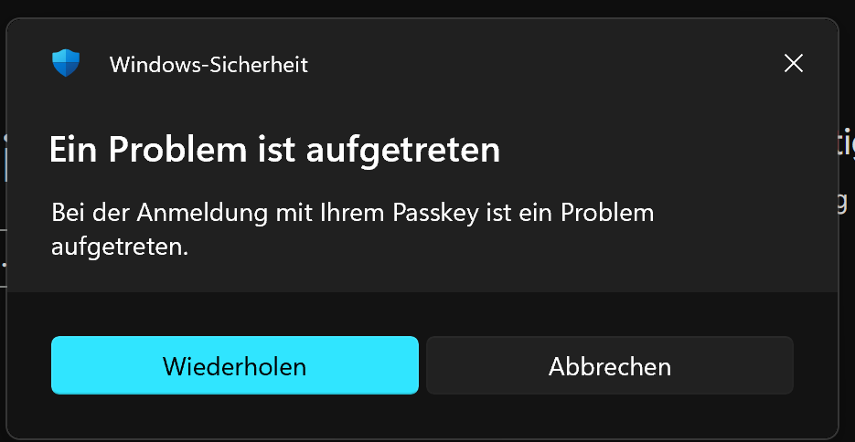

habe noch ein Problem mit der Erstellung eines Passkeys auf meinem Samsung-Laptop mit meinem Android-Smartphone.
Jedes Mal, nachdem ich auf die Auswahl des Hauptschlüssels gehe und iPhone, iPad oder Android-Gerät auswähle und ich den QR-Code gescannt habe, erscheint auf meinem Smartphone die Meldung, dass die Google-Play-Dienste aktiviert sein müssen (weiß nicht, ob das hier überhaupt relevant ist, BT ist auf beiden Geräten aktiviert, VPNs sind aus und Firefox-Sicherheitseinstellungen sind auf Standard …).
Dann wird angezeigt, dass das Gerät verbunden ist. Danach kommt aber folgende Fehlermeldung:
Weiß hier irgendein Mensch eine Lösung, bevor ich eine KI befrage;)?

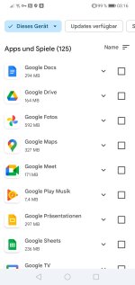

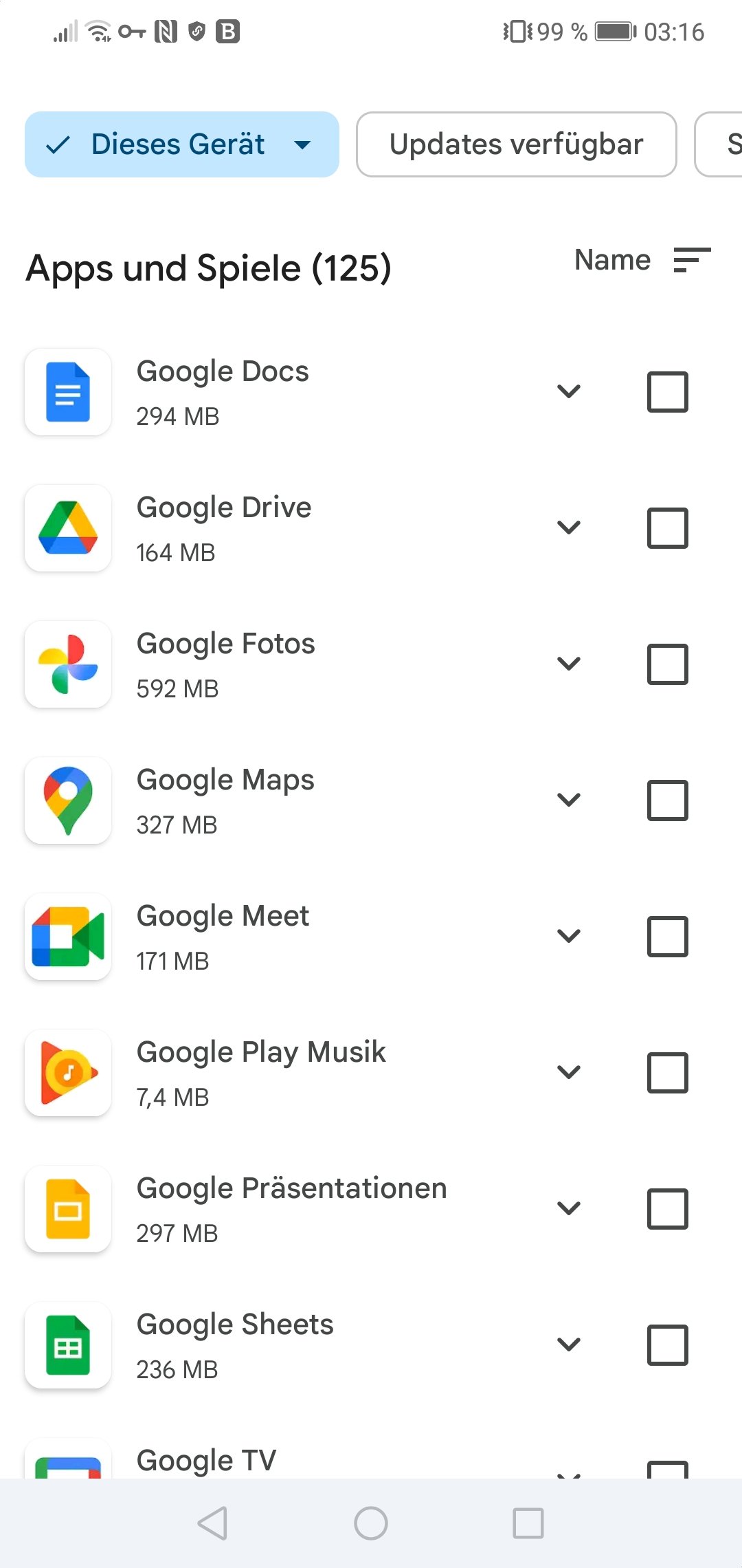

madmax2010 schrieb:
welche play services version ist denn drauf?
Also, hab's jetzt doch herausgefunden:
Google Play Store-Version: 49.2.47-23 [0] [PR] 845525049.
Davor habe ich noch die App deaktiviert und wieder aktiviert. Das Einzige, was jetzt anders ist, ist, dass die o. g. Fehlermeldung nicht mehr auftaucht.

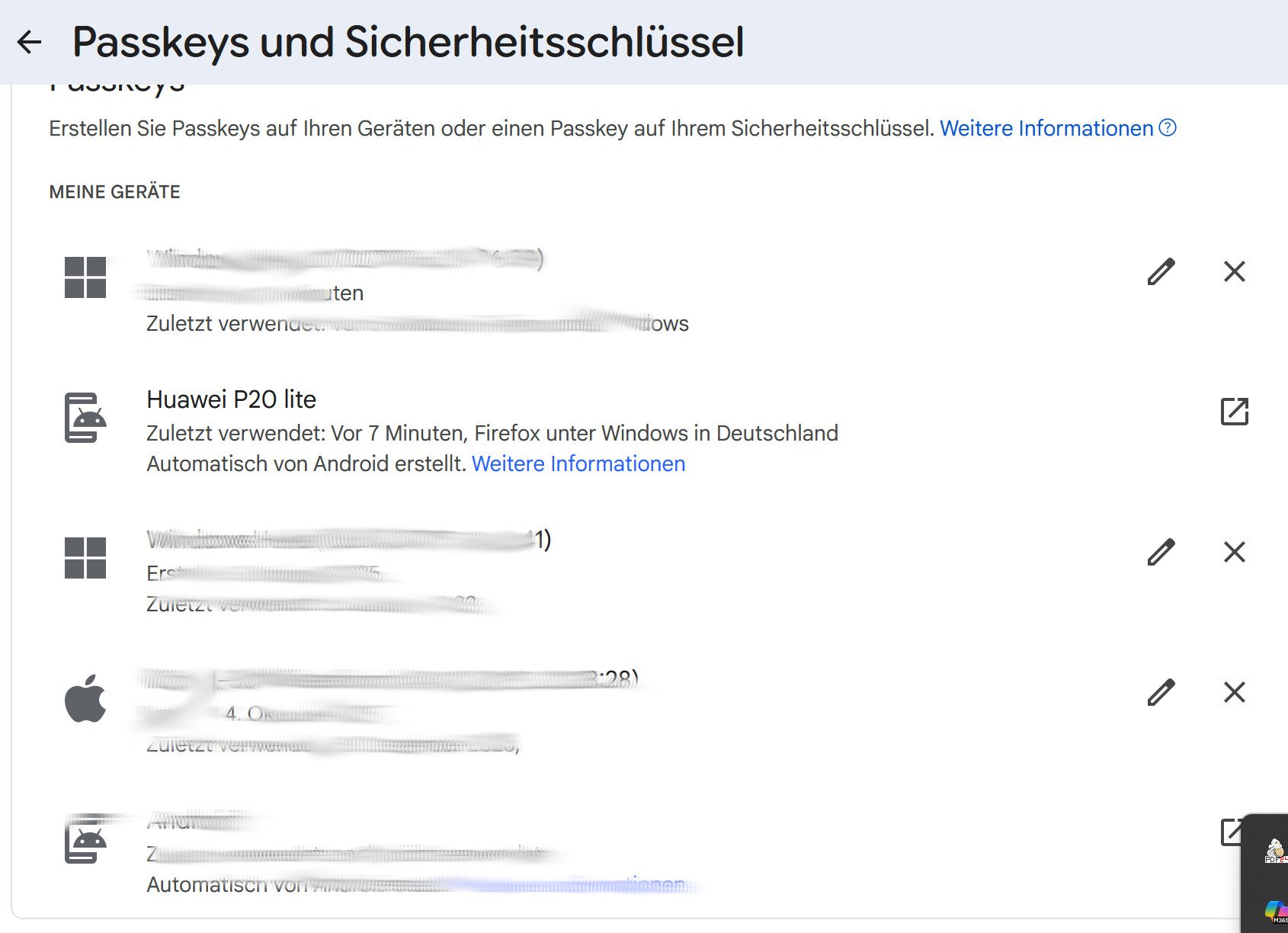

Unter Passkeys und Sicherheitsschlüssel wird es aber angezeigt?! Per Fingerabdruck von meinem Smartphone aus kann ich mich aber wie zuvor immer noch nicht einloggen.
