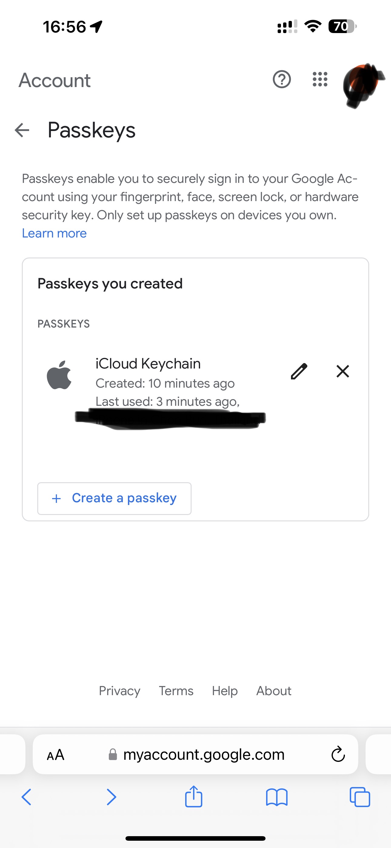

Zum topic: gerade am iPhone geschaut, das speichert den passkey automatisch in der iCloud Keychain ab. Ich konnte gar nicht auswählen, dass nur lokal zu speichern. Finde ich unschön. Wenn jemand Zugriff auf meinen iCloud Account bekommt, dann wird er doch automatisch Zugriff auf die passkeys haben. Bei Google werden die über Chrome ebenfalls synchronisiert. Ich würde die aber gerne mit einem eigenen Passwort sichern und nicht nur über den Cloud Dienst.
Zumindest der Login funktioniert einwandfrei im Safari bei Google mit dem passkey. Aber hier wurde automatisch faceid genutzt. Wenn die Erkennung fehl schlägt, muss man halt sein iPhone PIN / Passwort eingeben. Also sollte man hier keinen vierstelligen PIN verwenden oder diese extrem unsicheren Wisch-Gesten bei android

Aktuell kommt das ja alles vom OS. Ist halt die Frage wie schnell die ihre API für drittsoftware freigeben. Wenn jede Software die auslesen kann ist es ja wieder witzlos.

Du kannst mehrere passkeys auf einen Gerät anlegen oder auch auf mehreren Geräten. Sieht Screenshot. Weiß nicht wo ihr alle diese komischen Vermutungen her habt. Das system ist doch im Prinzip nichts anderes wie ein ssh key
