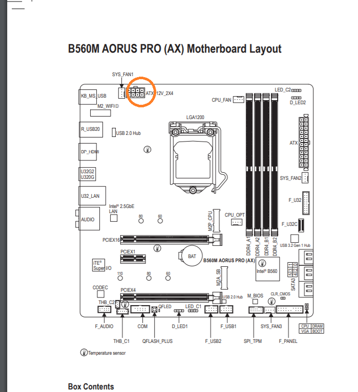

@Simpli:
CPU braucht strom -> 4/8pin (nicht 6/8pin!), oben links
MB braucht strom -> 24pin, rechts

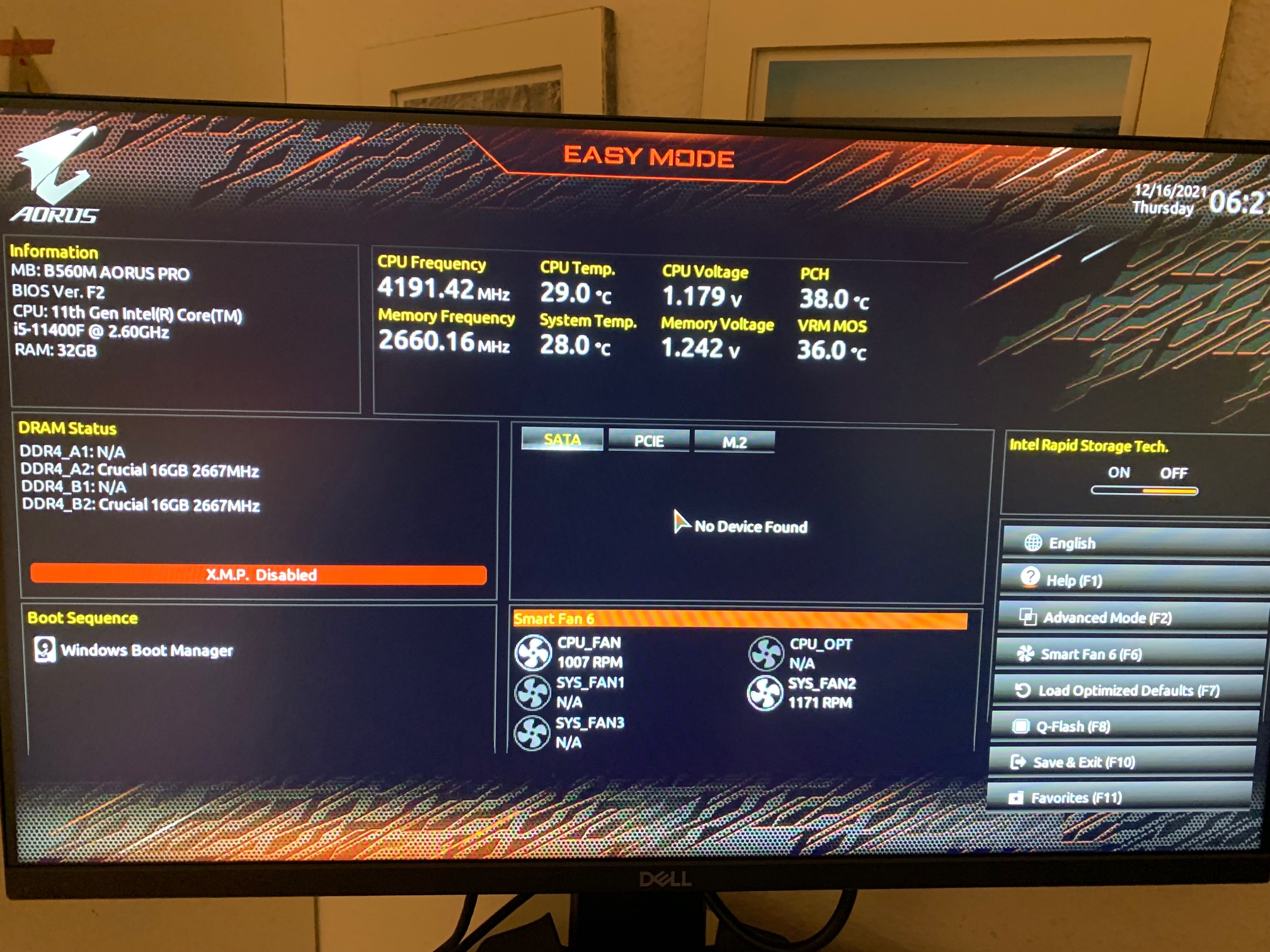

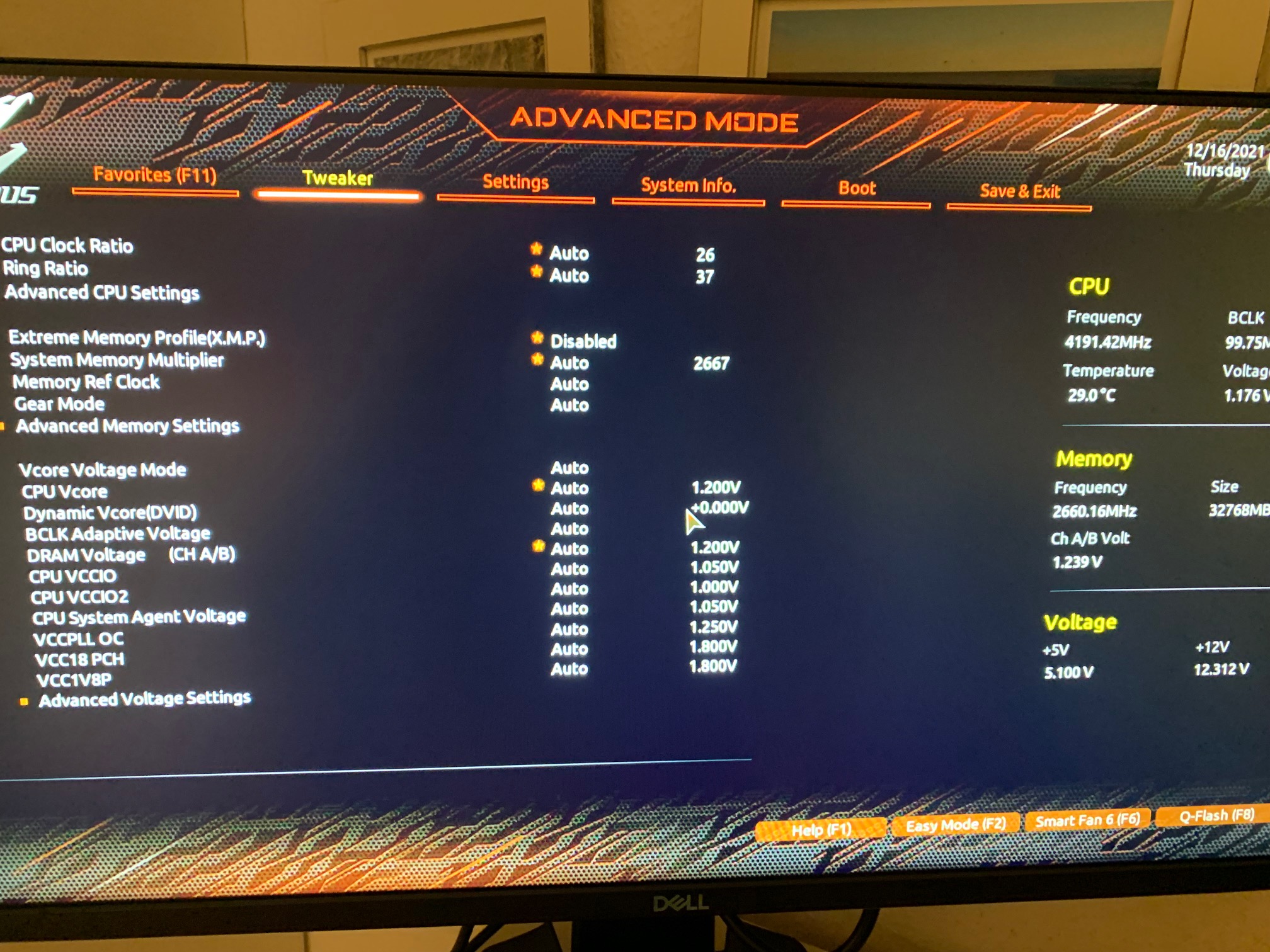

Im BIOS nur Extreme Memory Profile XMP auf "Enabled" stellen, dann mit F10 speichern und verlassen und rbooten, danach müsste der RAM mit voller Geschwindigkeit angezeigt werden.
Sys_FAN2 wird mit 1171RPM angezeigt. SYS_FAN1 mal die Steckverbindung checken. Das müsste der hintere sein. Vllt. hast du ihm beim Einstecken des CPU EPS Stromsteckers nochmal rausgezogen.

Stecker nochmal rausgemacht und siehe da: Sys-Fan 1 + 2 gehen und werden angezeigt. XMP auf Profil 1 - mehr ging nicht - gestellt. Nun zumachen und Morgen dann installieren.
