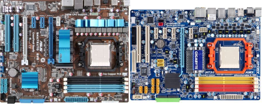

Ich habe zumindest den gleichen Kühler.
Passen mit 4 Speicherriegeln wird das bestimmt aber mit folgenden Einschränkungen:
1. Der 4. RAM-Baustein wird ziemlich sicher nicht im Kühler-bestückten Zustand einsetzbar sein. Der 3. Baustein kann auch nur bei abgenommenem Lüfter eingebaut werden (was einfach ist). Nicht vergessen, dass der Scythe nur bei ausgebautem Board montiert werden kann und das auch nur recht frickelig. Außerdem ist bei Deinem "RAM-ZOO" sicherlich einiges an Probieren angesagt, bis die optimale Modul-Kombination festgestellt ist.
2. Die RAM-Bausteine passen UNTER den Kühler und den Lüfter, wenn die Heatspreader nicht (sinnloserweise) so hoch sind, wie beispielsweise bei der Dominator-Serie von Corsair.
zu 1.: Ich habe zwar nicht das Gigabyte-Board aber dieser Screenshot verdeutlicht das Problem, da mein 4. RAM-Baustein quasi an der Kühlerkante (nicht Lüfterkante) direkt in den kritischen Slot fällt. Mein ASUS hat aber ca. 20% mehr Platz dafür als das Gigabyte (gemessen von weißer Sockelkante bis zum RAM-Sockel). Ich weiß nicht, wie stark man die RAM-Slots biegen kann, aber ich würde es lassen.
Nicht vergessen, dass der Scythe Mugen 2 mit 15.8 cm auch sehr hoch ist und ein breites Gehäuse benötigt. Es soll schon Leute gegeben haben, die zehn Löcher für die Heatpipe-Enden in ihre Gehäusewand gebohrt haben. :D
