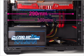

Hi Zusammen,
Die Grafikkarte ist laut Inno3d 295mm lang: http://inno3d.com/product/ichillgtx770.html
Zalman garantiert, das GraKas mit 290mm passen: http://www.zalman.com/global/product/Product_Read.php?Idx=476
Da die Grafik irreführend ist und ich den Tower selbst besitze, interressiert mich eher, ob das PCI Slotblech bei der berechnung der Länge beachtet wird oder nur die Platine mit Kühler. Die paar Milimeter sind für mich entscheident.
Besten Dank

Soweit nix neues. Zählt Inno3D das Slotblech zu den 295mm oder kommt das extra?
Ich schließe mich der Frage an.. Ich hab auch vor eine Gigabyte GTX 760 Rev. 2.0 zu verbauen und die ist auch 295mm lang. Ich versteh die Grafik nämlich auch nicht so ganz was das mit den 300mm auf sich hat...?
ich hab das case an sich nicht aber ich verstehe die grafik so dass die 290 definitiv passen und mit ieiner oberen ecke oder so enden aber es ist inshesamt 300mm platz bis zu den festplattencases. kann man die hdd cases nich entfernen zur not?

Ich hab mir jetzt gerade ein Unboxing & Review zu der Gigabyte GTX 760 angesehen, und wie man auf dem Screenshot sehen kann ist sie nur knapp über 28cm lang! Dann versteh ich aber nicht wieso auf der Herstellerseite steht die währe 29,5cm lang? Oo
Hier der Screen:
http://s14.directupload.net/images/130803/fumrfm8j.png
und hier der Link zu dem Video:
http://www.youtube.com/watch?v=pXopBMoXWug
das heißt ich würde sie ohne Probleme in mein Gehäuse bekommen :)
