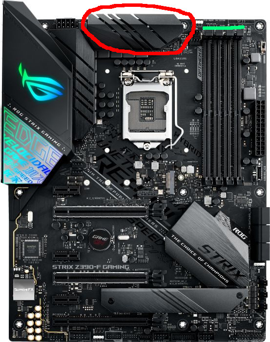

Habe dieses Mainboard ASUS ROG Strix Z390-F Gaming Mainboard
Aufn ersten Blick sollte das passen, steht der Heatsink vom VRM über die oben installieren Lüfter?
Also ist der Heatsink dünn genug um in die Lücke zwischen den oben installierten Fans (wenn du aktuell 120mm Fans installiert hast) und der Wand vom Gehäuse so montieren (da wo das Mainboard drauf installiert ist).
Habe noch keine installierten Lüfter... oben da ich ja ein ganz neuen PC gekauft habe und ich wollte die Wasserkühlung holen und an der Oberseite einbauen, weiß nicht ob es da dünn genug ist, aber das Heatsink vom VRM ist ja das teil wo des so Rechteckig ist oder?
Der rote Bereich, der sitzt ja was höher als die RAM-Sticks. Im Video konnte man ja sehen das die Sticks soeben gepasst haben.
Wenn der Heatsink aber zu dick ist kann es sein das mit den Lüftern kollidierst. Daher die Frage ob der Heatsink "hinter" die Fans passt.
Musst du einfach selbst anhand der 120mm-Löcher für die Lüfter abschätzen.
Sonst testen und zur Not umtauschen.
Könnte ich vielleicht die abmessen, wie breit die sind würde das was bringen?
Also es ist so 3 cm breit.
Joshinator schrieb:
Daher die Frage ob der Heatsink "hinter" die Fans passt... Musst du einfach selbst anhand der 120mm-Löcher für die Lüfter abschätzen.
Der Heatsink muss hinter den Lüftern platz finden (wenn du von vorne drauf guckst) weil er eben zu hoch hängt.
Du weißt ja wo in etwa die Lüfter sitzen wenn du dir die Löcher für die Schrauben anguckst, und du kannst sehen ob die dann weit genug vom Motherboard weg sind damit der Heatsink nicht gegen die Lüfter stößt.
Hi, hab die Wasserkühlung bestellt und eingebaut hat gut rein gepasst, Dankeschön für die Hilfe.
