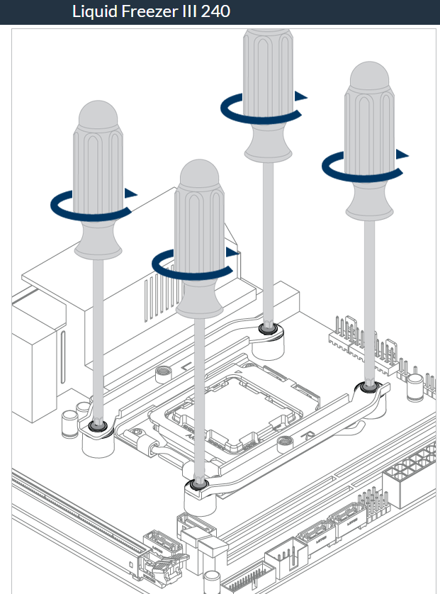

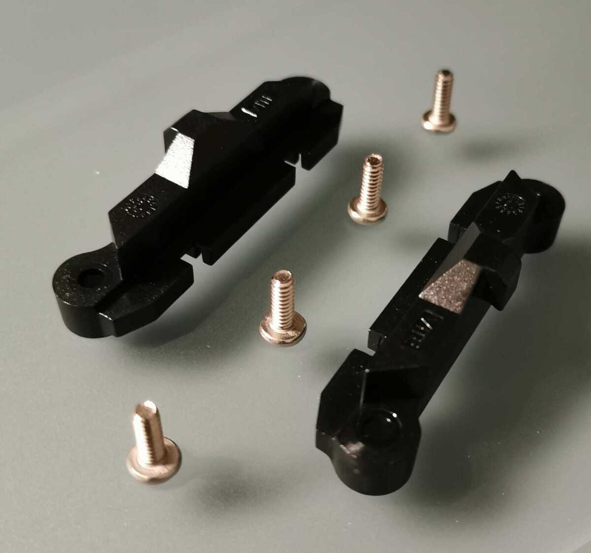

Hey habe mir eine neue Wasserkühlung(Arctic Freezer III Pro A-RGB) für mein Asus Prime B450 Plus gekauft da meine alte kaputt war.
Nun wollte ich sie einbauen und bekomme einen Würgereiz hier.
Passt allein schon nicht von der befestigung. Bei mir kommen die 4 Standartschrauben die vorher meinen Kühlkörper gehalten haben von hinten wo man sie einfach nur draufstecken musste und festschrauben, nun soll ich scheinbar den Kühlkörper mit eigenen Schrauben von vorne festschrauben(siehe Bild), kann aber ja nicht gehen da die 4 Schrauben schon von hinten rein kommen ?!
Und somit passt hier gerade gar nichts kann einer helfen ?

Mahlzeit,
schonmal versucht, die Originale Backplate wiederzuverwenden?
Dein alter Kühler hat scheinbar ein anderes Befestigungssystem genutzt. Magst du uns verraten, was für ein Kühler du davor hattest?
Reaktionen: Azghul0815 und Manou
Da kommt nichts "von hinten" rein. Du nutzt die originale Backplate von AM4. Und die hat "Gewinde". Du packst die Abstandshalter über die Gewinde. Legst die Brücken entsprechend draujf und schraubst sie dann mit den mitgelieferten Schrauben fest.
Reaktionen: iron_monkey, Firefly2023, Manou und 6 andere
@kachiri Ja also Mainboard komplett raus die 4 langen schrauben auch raus und nur die Backplate hinten dran lassen ?
Das ist das, was du "ab nimmst". Die Backplate bleibt wo sie ist..
Das sollte dann etwa so aussehen. Du siehst die Gewinde von der Backplate. An den Stellen platzierst du die Abstandshalter.
Dann eben die Brücken mit den Schrauben fixieren.
Dazu gibt es sicher auch Videos auf YT...
Reaktionen: qiller, Firefly2023, ChrizRizz420 und 2 andere

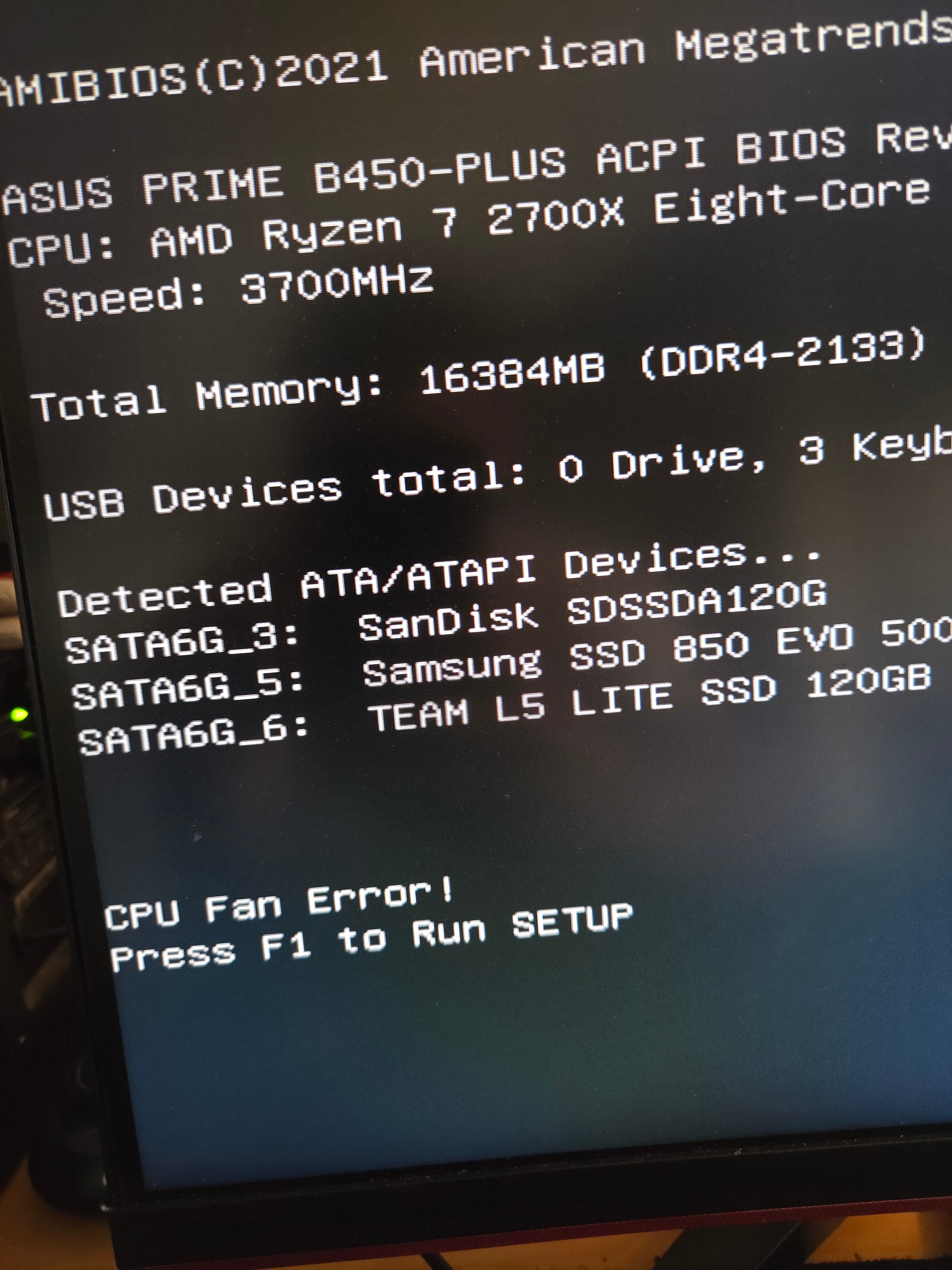

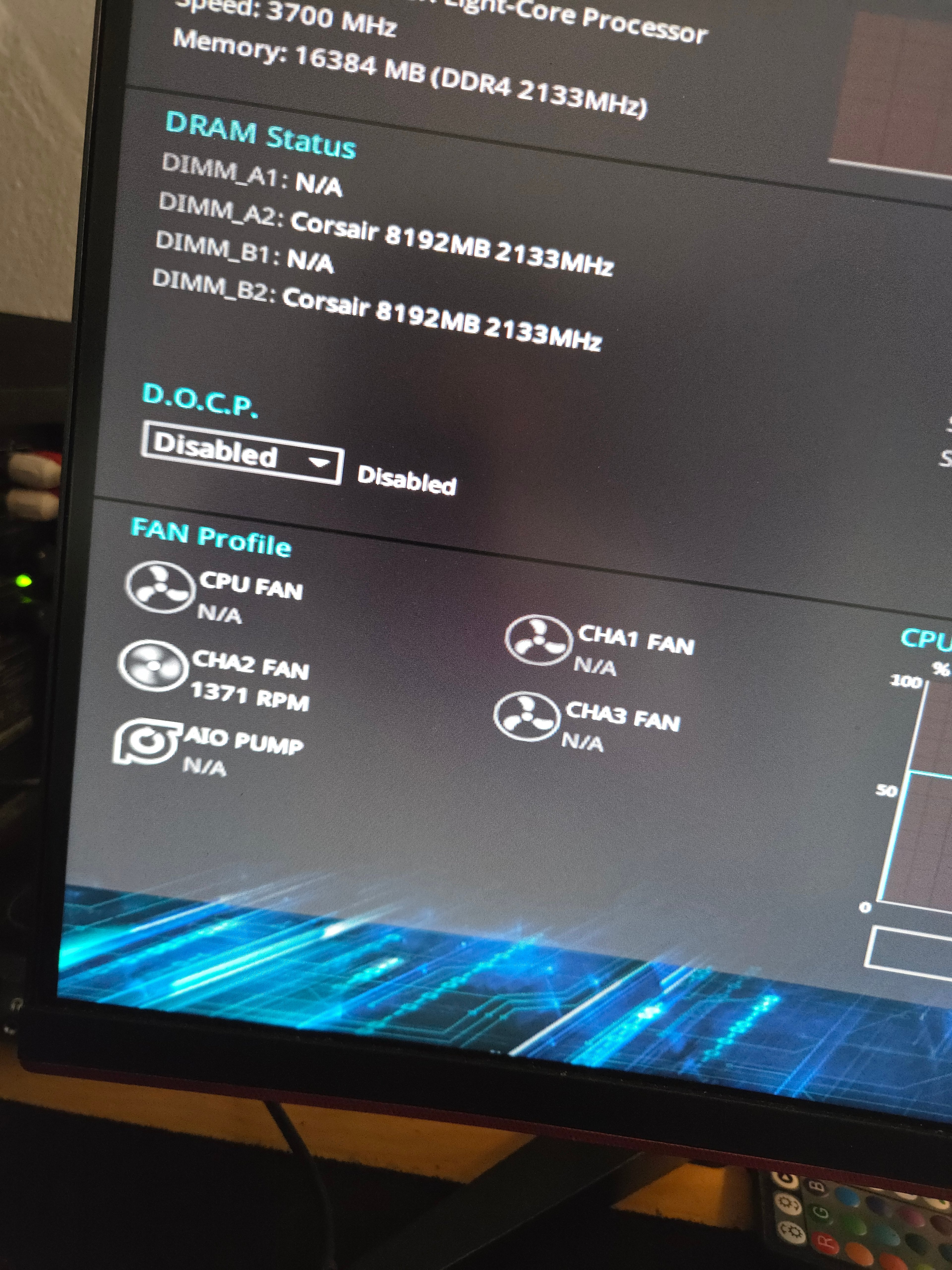

Nun starte ich den PC und bekomme die Meldung "CPU Fan Error" obwohl beide Lüfter laufen.

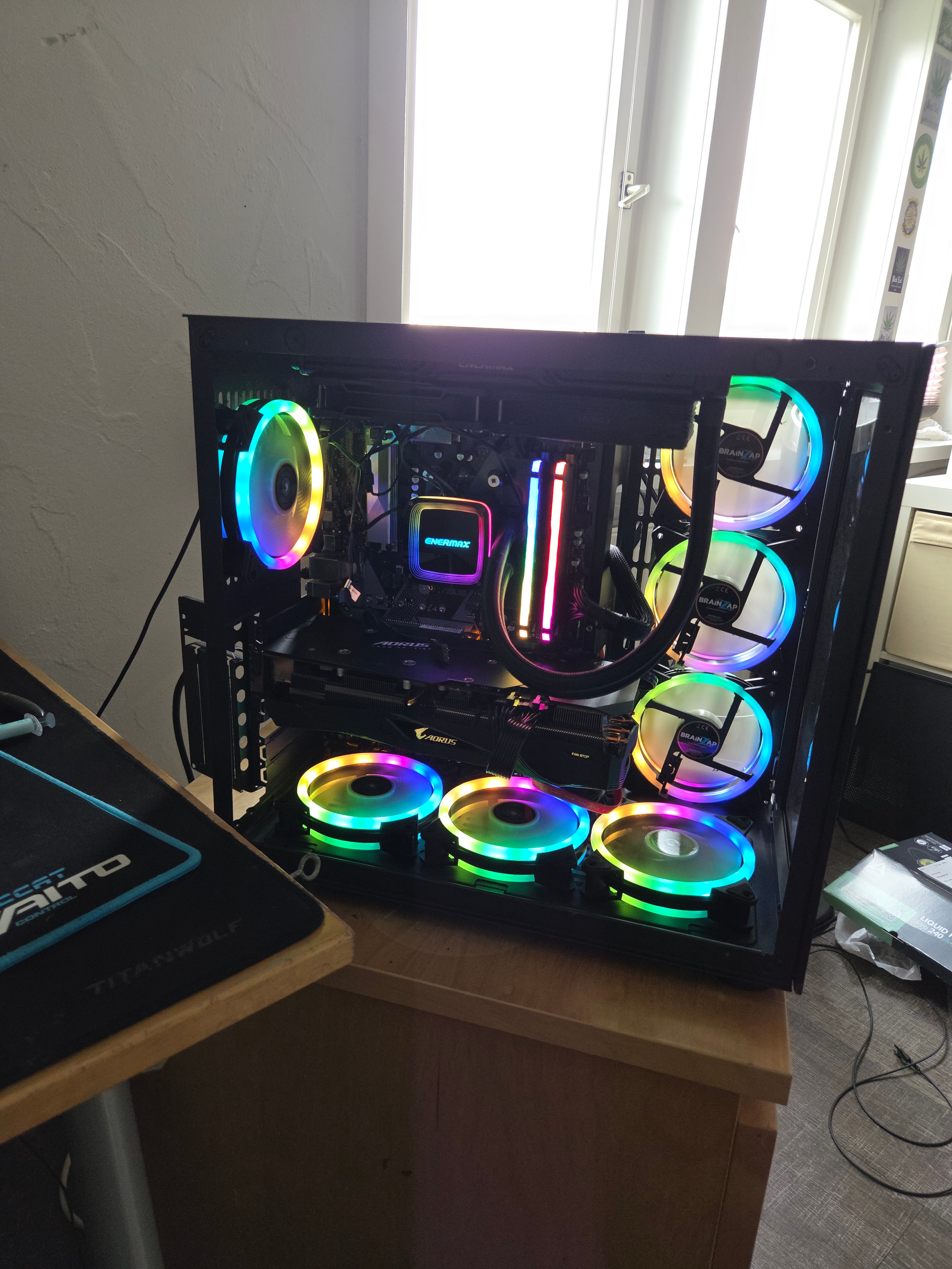

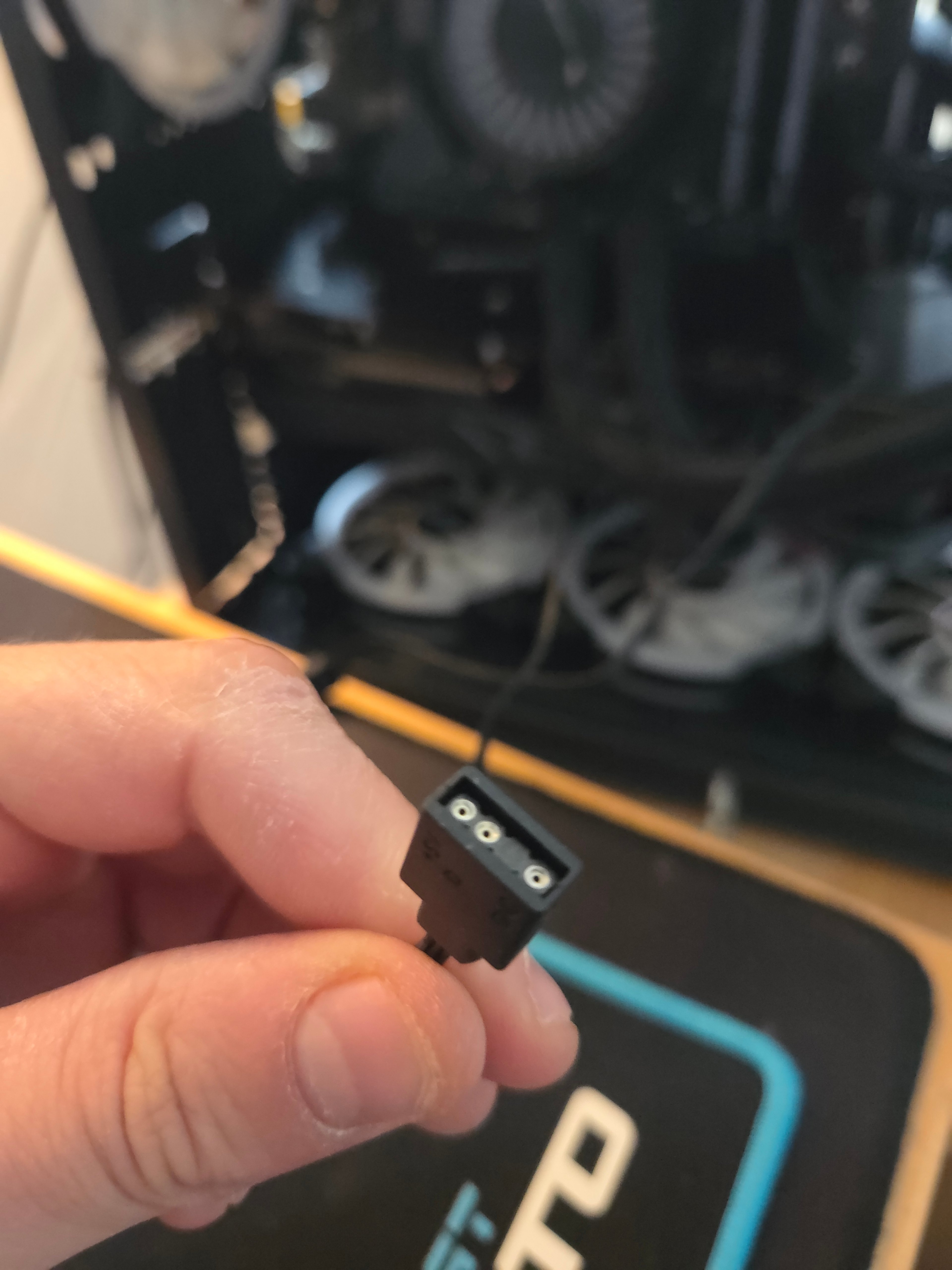

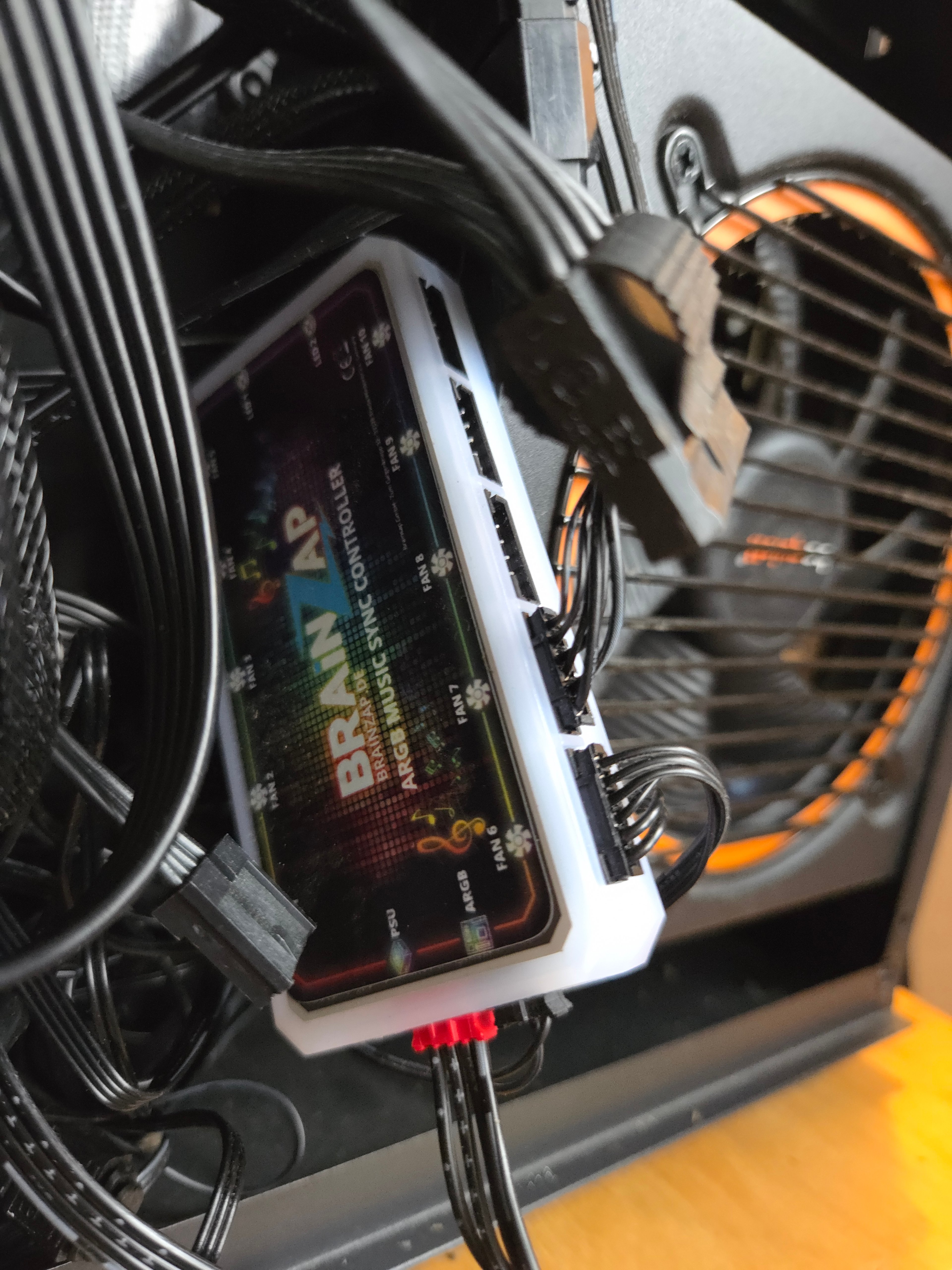

Einzigste was nicht funktioniert ist die Rgb... vorher hatte ich die Enermax Aquafusion da funktionierte die RGB,zwar nicht von den Lüftern aber von dem Kühlkörper die RGB leuchtete -würde mir jetzt auch schicken wie bekomme ich diese beiden Sachen jetzt noch zum laufen ?

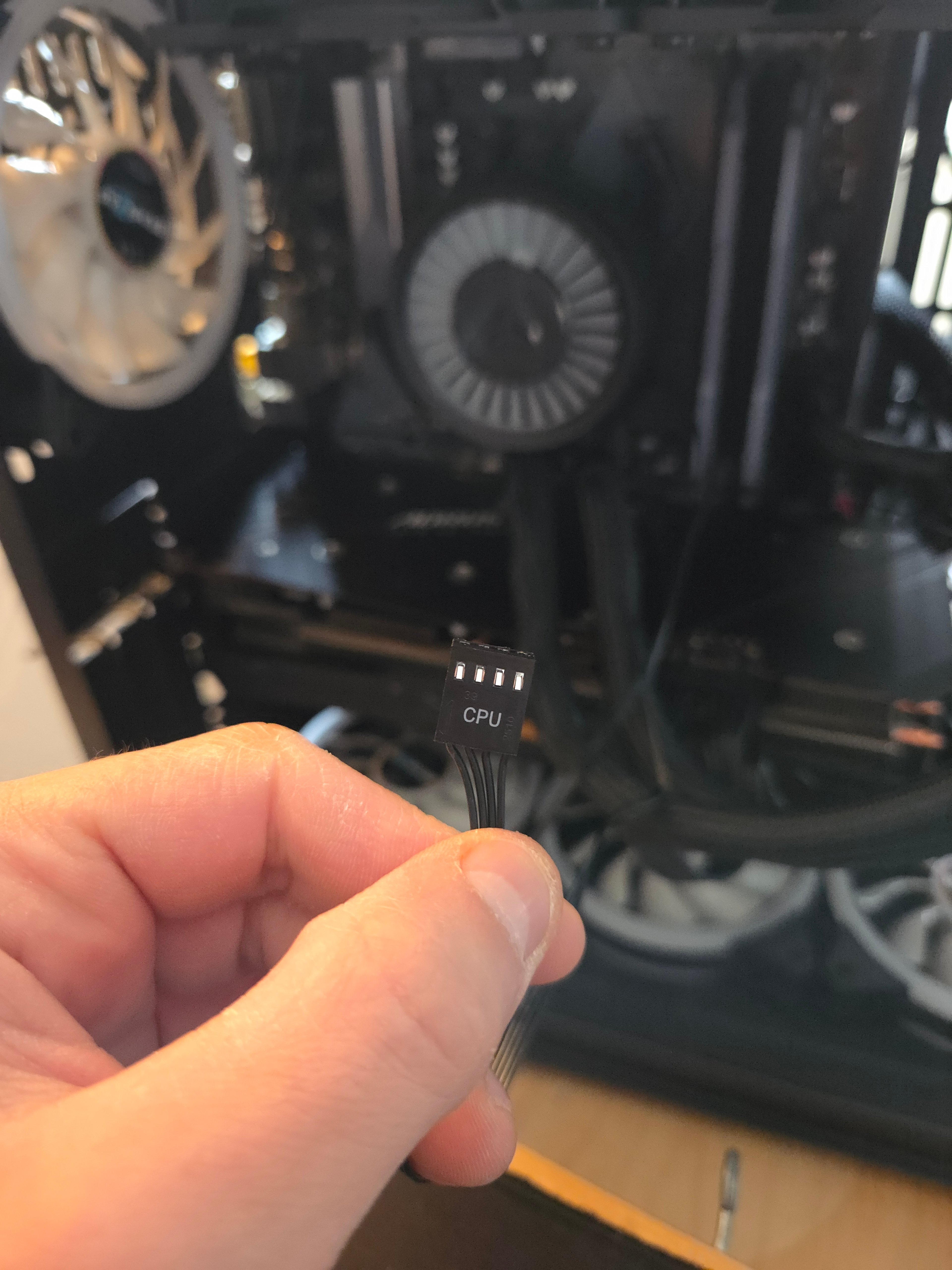

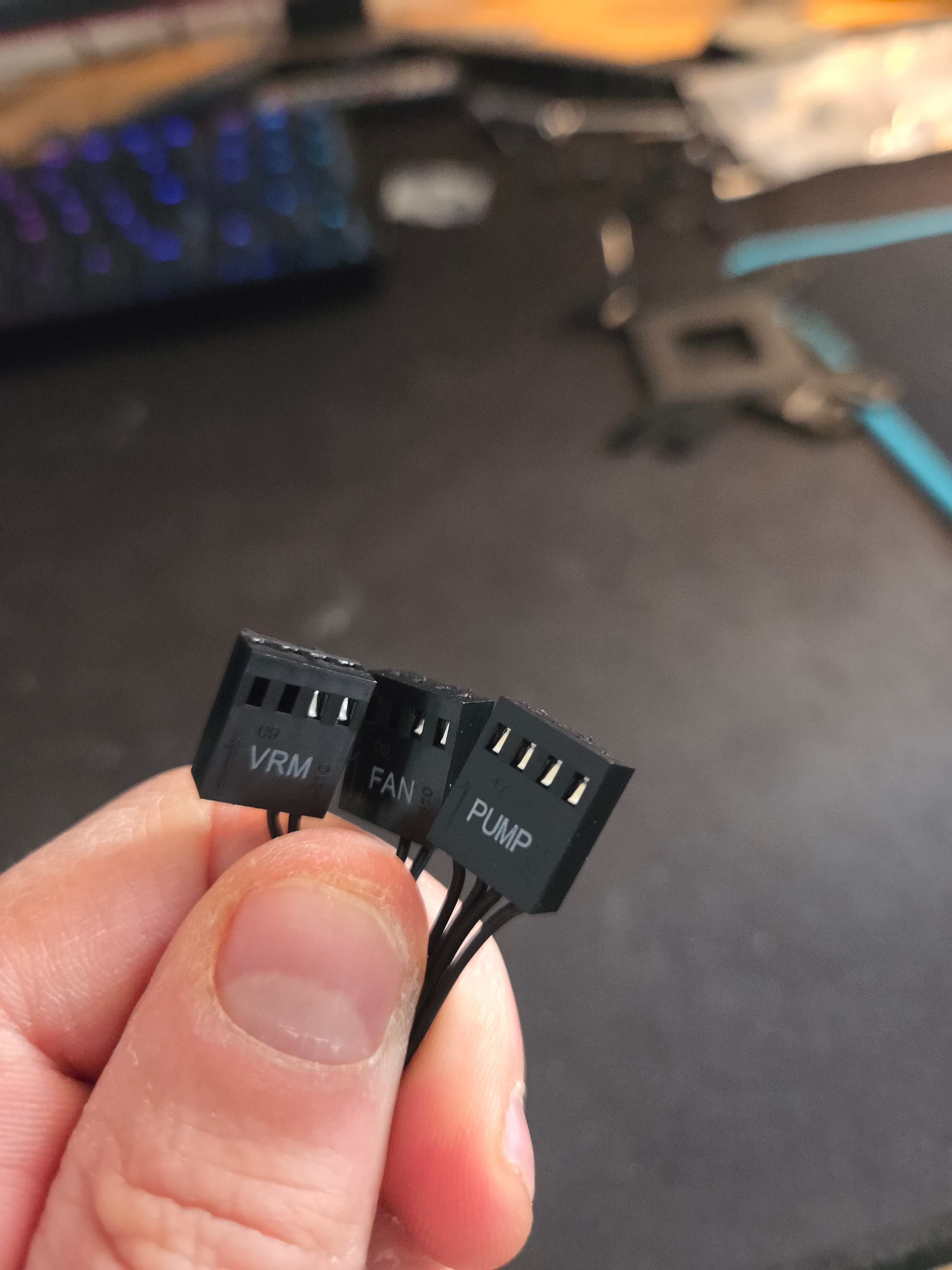

Zur info: habe 2 Kabel bei der Wakü bei gehabt, momentan benutze ich nur das Kabel wo CPU drauf steht und das steckt am CPU Fan slot. Habe noch ein Splitterkabel aber welches brauche ich jetzt?

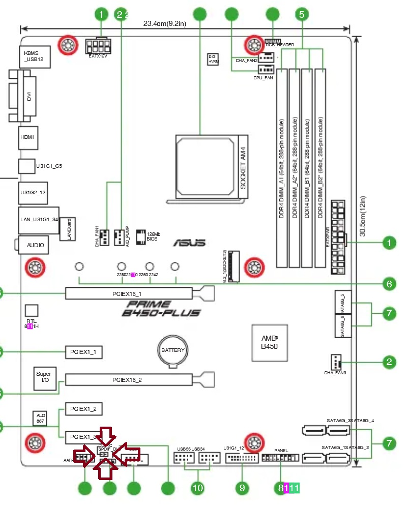

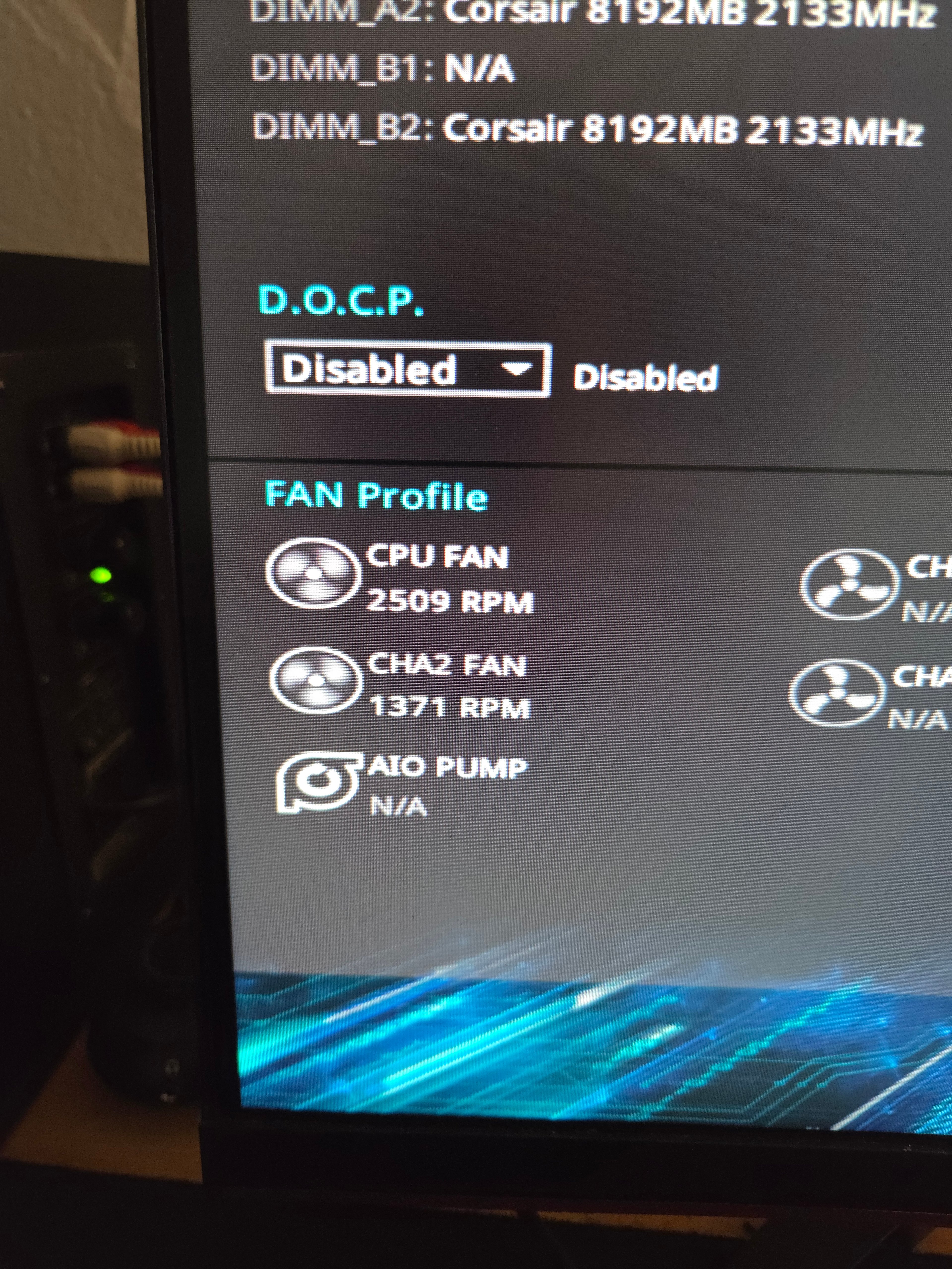

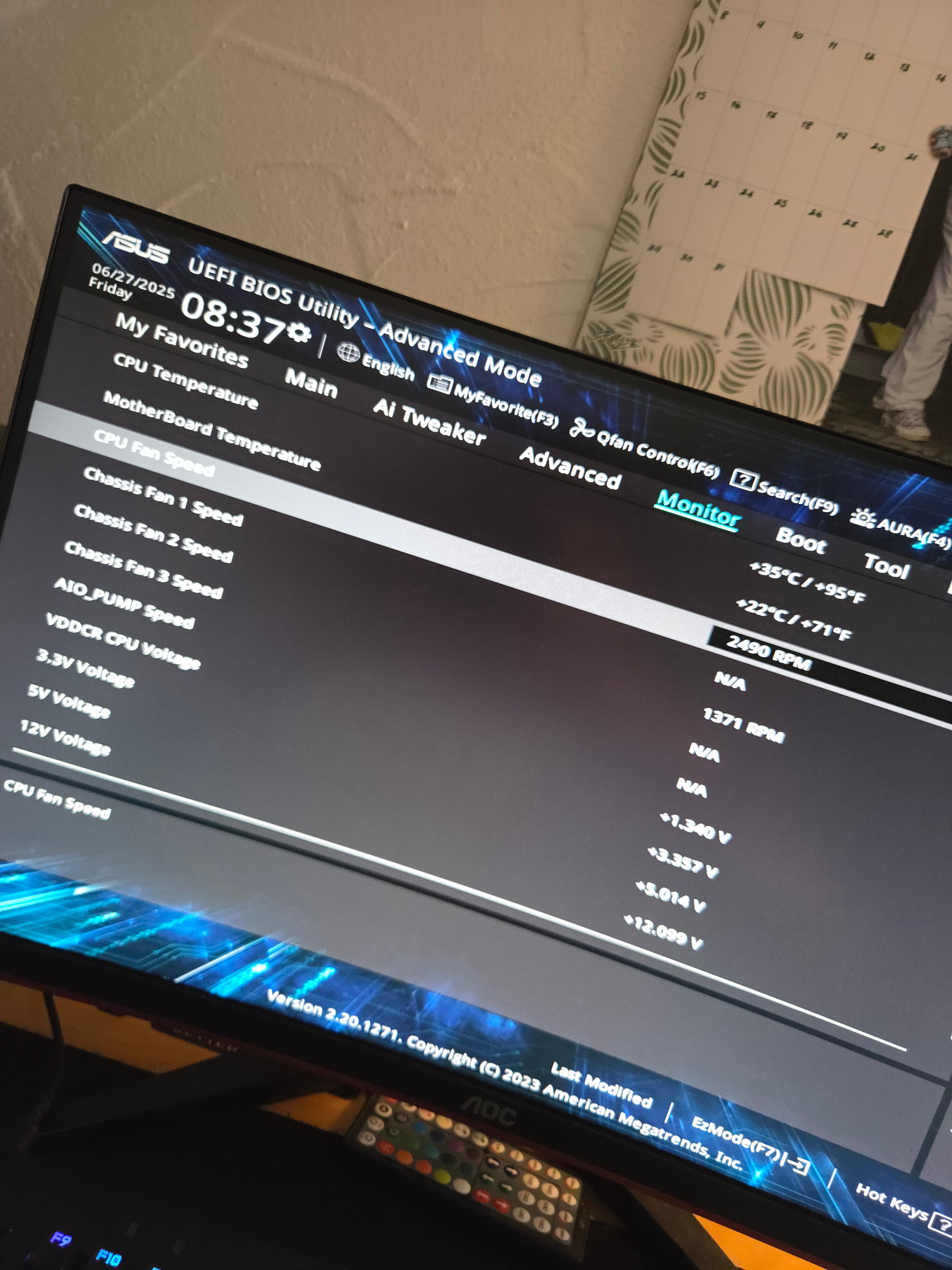

Dein Mainboard meckert, weil kein Lüfter am Lüfteranschluss der CPU dran ist. Sieht auch laut deinem Screenshot mit NA so aus. Lässt sich aber im Bios abstellen oder es muss ein Lüfter am CPU-Fan dran.
Du hast D-RGB mit 3-Pins und 5v und dazu hast du auf deinem Mainboard kein Anschluss. Kannst du daher ohne zusätzlichen Controller nicht nutzen. Dein Mainboard besitzt nur RGB mit 12v und 4-Pins. Heutige Boards haben beide Anschlüsse mit dabei. Aber damals zu der Zeit hatten die meisten Boards nur das normale RGB und kein D-RGB.

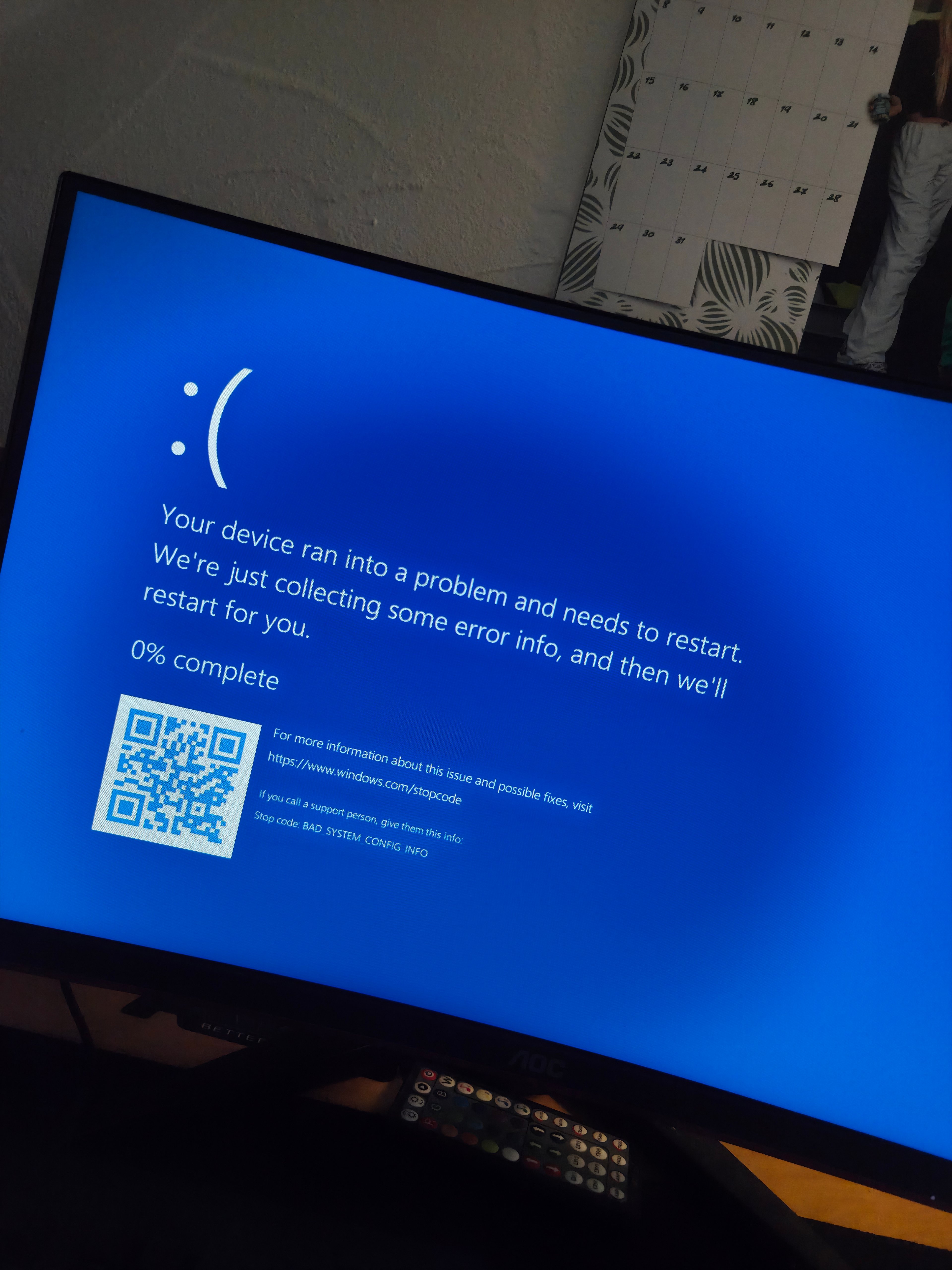

Habe cpu Fan Speed auf ignore gestellt im bios, Fehlermeldung weg jetzt bekomme ich einen bluescreen boah ey so ein gemache... wollte nur wakü erneuern und es wird zur Katastrophe hier

Habe so einen Controller. Aber bei der Wakü davor ging es ja auch irgendwie mit der rgb und da hatte ich auch 3 pin

Also der CPU Stecker ist am CPU Fan slot angeschlossen
Die Lüfter drehen sich ja auch.. Temperatur ist auch gut
Habe jetzt das splitter Kabel benutzt mit den 3 Anschlüssen und jetzt werden mir beide Lüfter angezeigt aber er fährt immer noch nicht hoch

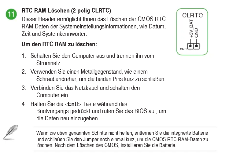

@ChrizRizz420
schon einen "Clear-Cmos" nach Handbuch gemacht?
Sonst, musst du wohl anfangen, mit der Nullmethode den Fehler zu finden.
Im Normalfall, killt eine AIO keinen PC. Beim Einbauen kann man allerdings schon so den ein oder anderen Schabernack treiben. Daher, hast du irgendwas beim Kühlerwechsel, ausgesteckt, eingesteckt, umgesteckt, beschädigt?
