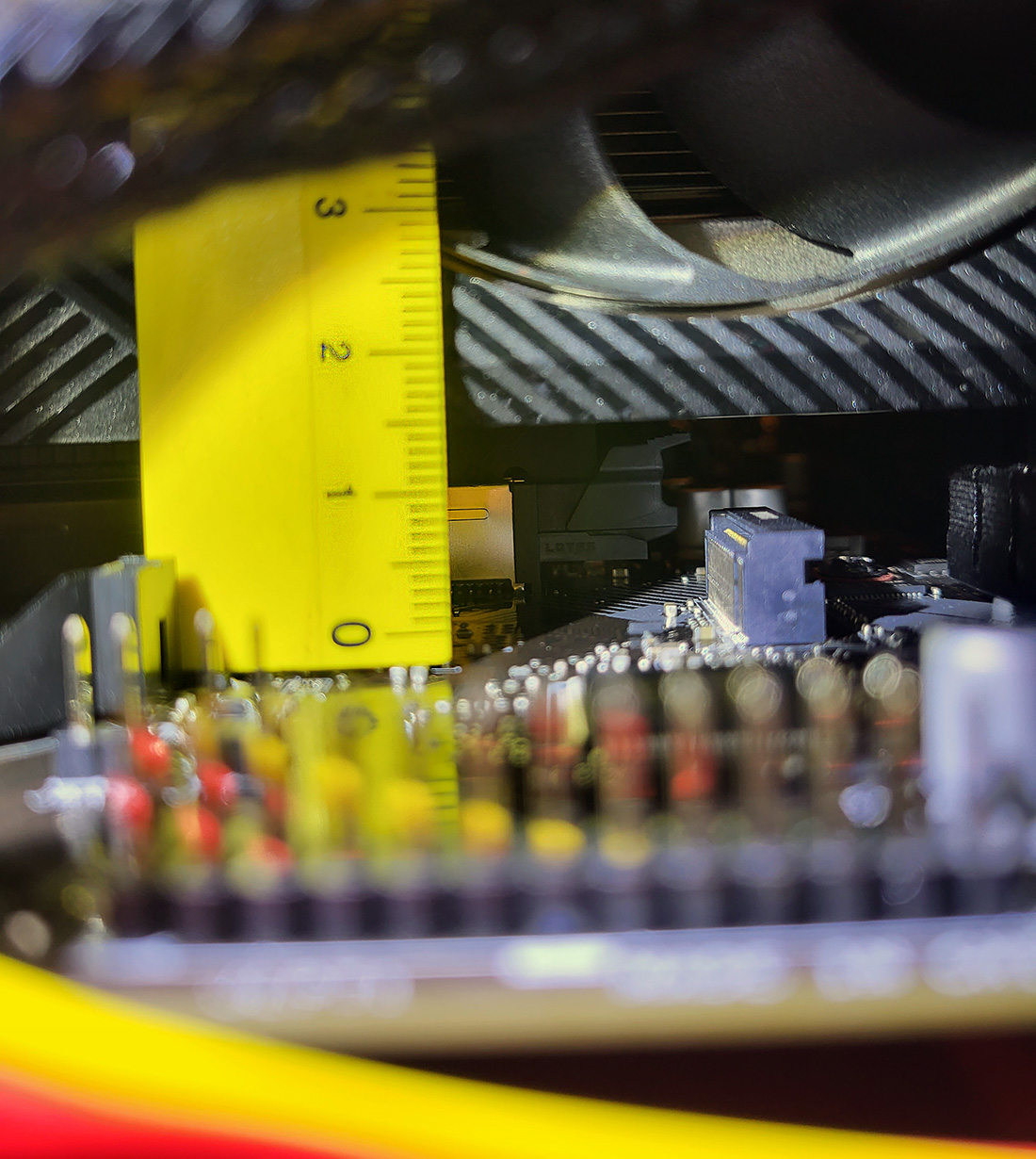

habe eben mal genauer nachgesehen, wieviel Platz ich am M.2 Slot zwischen Mainboard und Grafikkarte habe.
Habe es mal fotografiert mit Lineal.
Jetzt müsste ich nur noch die genauen Abmessungen der M.2 mit Kühlkörper finden, da muss ich mal googlen.
Hier mal das Bild von eben:

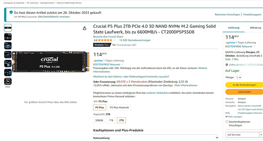

Laut Amazon Produktseite gibt es folgende Abmessungen.
Ohne Kühlkörper:
BxHxT: 7,98 x 2,18 x 0,23 cm
MIT Kühlkörper:
BxHxT: 8 x 2,4 x 0,94 cm
Also müsste es knapp passen, oder? :confused_alt: ✅❓

Mit der Version mit Kühler wird es wohl knapp...
Davon abgesehen kannst nur du das messen, die SSD wird ab der Höhe der Kontakte eingebaut - kannst es auch ab dem Abstandsbolzen auf der anderen Seite messen.
Wir können es so nicht bewerten da:
  • zu grosser Abstand
  • schlechter Winkel
  • schlechte Beleuchtung
Davon abgesehen würde ich eher die ohne Kühler nehmen
  • wird in diesem Board wegen PCIe3.0 nicht so warm
  • haben neue Boards meistens eigene Kühler

ich habe vorhin die Crucial P5 Plus 2TB PCIe 4.0 3D NAND NVMe M.2 Gaming Solid State Laufwerk, bis zu 6600MB/s - CT2000P5PSSD8 bestellt, die Variante ohne Kühlkörper.
Sollte es, was ich nicht glaube, zur Überhitzung oder Dauerhitze kommen, kann ich immer noch einen Kühlkörper anbringen. Aber frage mich, warum die M.2 ohne Kühlkörper verkauft wird, wenn man unbedingt einen benötigen sollte...
Wollte zwar erst die gleichwertige (?) M.2 von Samsung nehmen, aber die ist preislich nochmal ein gutes Stück teurer. Und mit Crucial macht man hoffentlich nichts falsch.

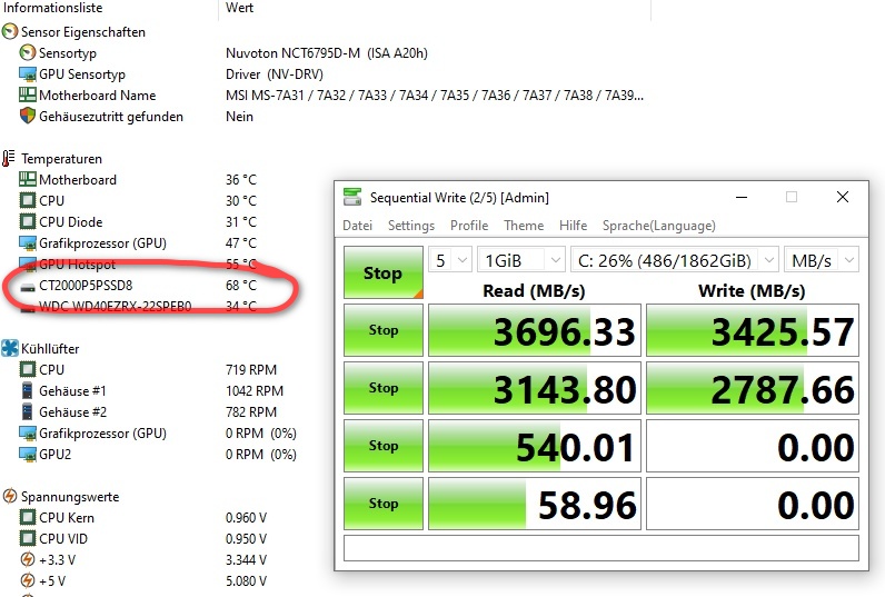

kopiere gerade einige GB an Fotos von meiner externen Platte auf meinen PC. Die M.2 hat so um die 54 Grad aktuell, nach ca. einer halben Stunde schreiben.
Denke, das ist okay.
Unter voller Last mit Crystal Disk Mark:
