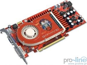

so habs das thema auch schon im anderen thread auf gemacht hab eben erst hinterher gesehen dass es hier herkommt
also: ich hab eine gainward bliss 6800GS 512 pcx und dazu habe ich mir den AC silencer nv3 rev3 geholt weil ich davon ausgegangen bin dass der da drauf passt weil der ja für die 6800 serie ausgeschrieben
aber bei mir stelle ich fest sind die rams anders angeordnet wie bei dem Kühler die Kühlpads
muss ich mir da jetzte nen anderen Kühler holen oder kann ich das ding trozdem draufschrauben?

Hm, hast du mal 'nen Pic von der Karte ohne Stock-Kühler?
Habe den Arctic auf meine Inno3D 6800GS, da passt er bombig, aber diese hat aus das Standardlayout von nV eingehalten...
Das Problem beim Arctic ist genau das was du jetzt hast. Karte weicht vom Standard Layout ab und du kannst den Kühler nicht drauf montieren.

Hm...ich habe noch mal bei Arctic Cooling nachgelesen und dieser Kühler ist ja kompatibel zur 7800er-Serie, von der es ja auch mehrere Karten mit 512MB gibt-> Kühler sollte kompatibel sein, da ja die die gleiche Anzahl von RAM-Chips auf den Karten der 6800 und 7800 vorhanden sein müssten.
@ TermyLucky
Das ist eigentlich sichtig, allerdings sind manche Hersteller vom Referenzöayout abgewichen, dadurch passt der Kühler dann nicht mehr. Und er schreibt ja das die Rams anders auf der Karte sind als die Kühlflächen des Kühlers.
