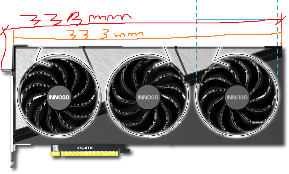

Meine einfache Frage ist, ob diese in mein aktuelles Mini-ATX Gehäuse des Fractal Design Era II von der Breite hinein passt?
Ich kenne natürlich die Maße für das Gehäuse aus dem Internet, von dieser Seite betrachtet geht es natürlich nicht. Jedoch, sind es real bei mir 332 mm die ich Platz für eine GPU in diesem Gehäuse habe.
Die Frage die sich mir nun stellt, ist die GPU Breite also die 333 mm mit der Metallschiene (Siehe Rote Linie auf dem Bild) zum festmachen was die nach hinten weggeht? Dann würde sie nämlich in das Gehäuse passen. Wenn jedoch die 333 mm ab dem Plastik beginnen (orange Linie), dann passt sie nicht ins Gehäuse. Ansonsten wäre ich auf eine 5090 Founders Edition festgelegt bei dem Gehäuse, was sehr ungünstig wäre. Da diese nur zu einem sehr teurem Preis erhältlich ist sowie schwer zu kaufen.

Normalerweise sollte das ohne Slotbech gerechnet werden.
MSI Ventus ist z.B. mit 325mm angegeben.

Sorry, Ventus ist mit 67mm zu dick, Gehäuse kann nur maximal 63mm. Keine Ahnung was ausser FE da reinpassen soll.
Reaktionen: Plutonic, Mr.Zweig und BarBaer
Nein, die passt mit und ohne Slotblech nicht! Auf die eigenen Messungen, die ja in deinem Fall auch 1mm zu kurz sind, würde ich mich nicht verlassen.

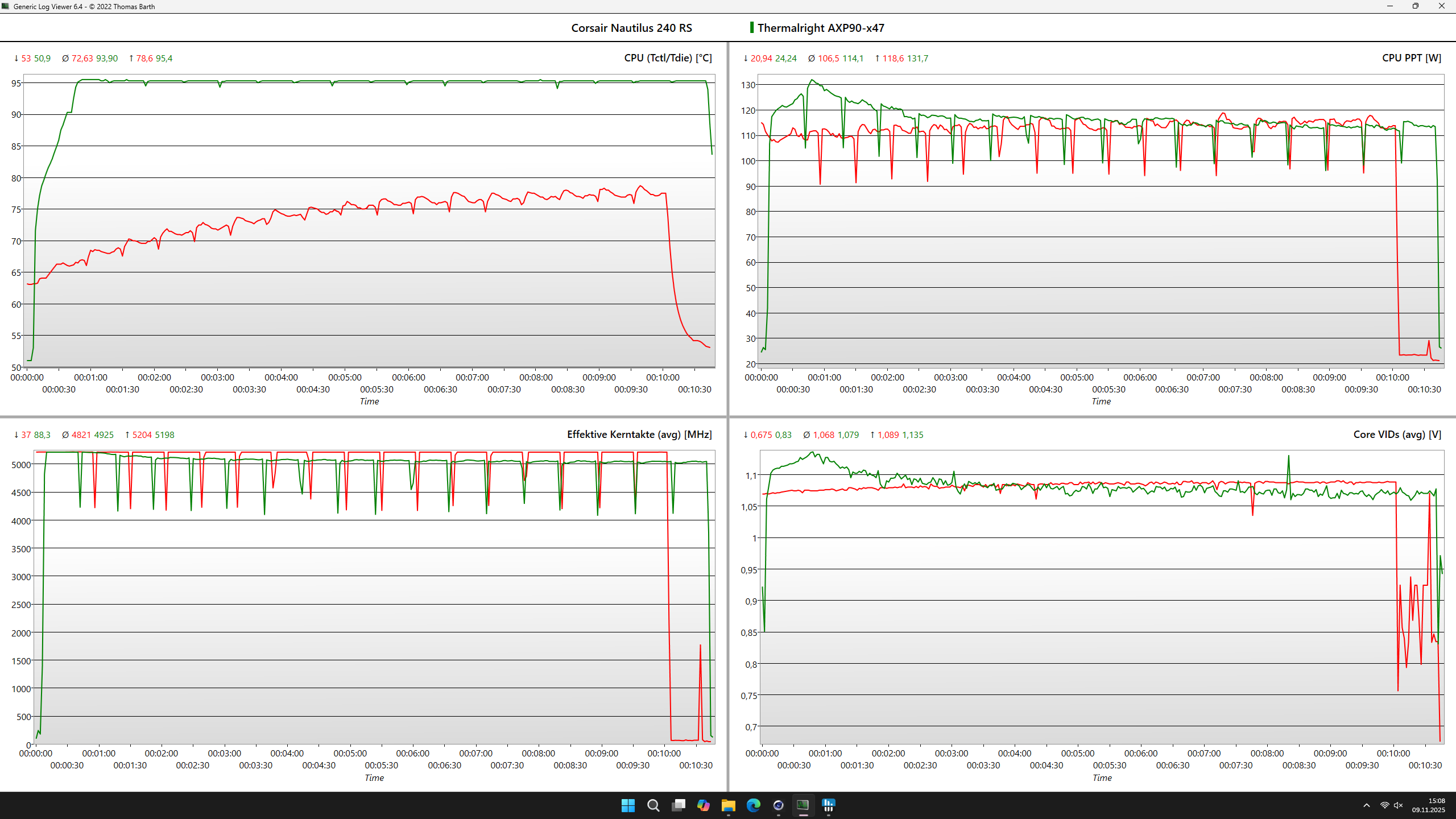

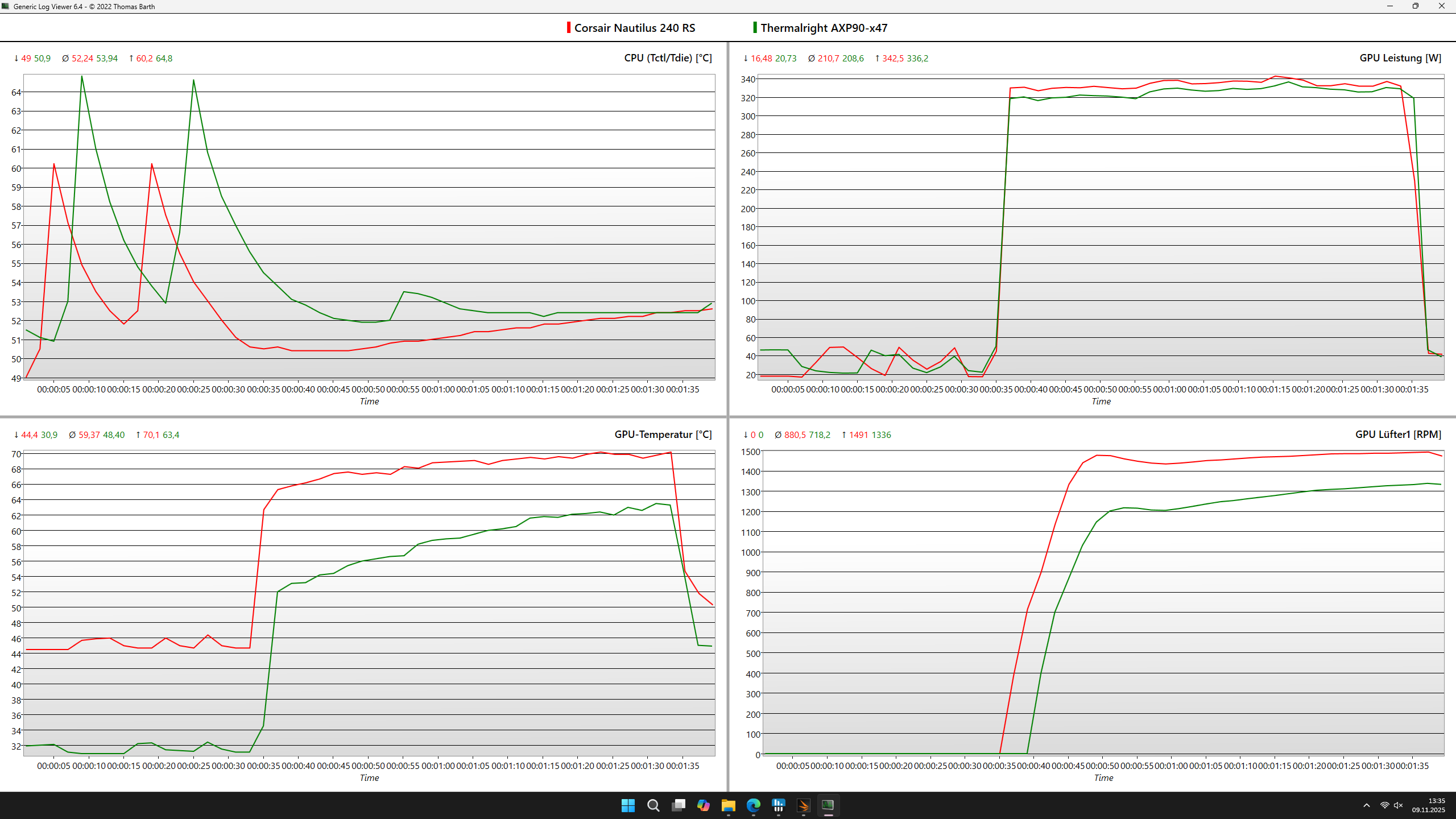

GPU-Temperaturen und GPU-Lüfter einer 5080 FE im Era 2 mit AXP90x47 Full CU vs 240mm AIO (Corsair Nautilus)
Bereits die 5080 profitiert davon, wenn da kein Radiator den Luftstrom nach Außen blockiert.
Die CPU bewegt sich mehr oder weniger im selben Temperaturfenster.
Mit einer 5090, die noch einmal mehr Abwärme abgibt, dürften die Temperaturen im Gaming endgültig in Richtung des kleinen Luftkühlers kippen.
(Ja, dass ist nur ein Speed Way Run von einer Minute. Aber gleiche Erfahrungen hatte ich auch nach längeren Gaming Sessions. Mein 9800X3D wurde mit dem AXP90x47 Full CU nicht wärmer als mit der 240mm AIO. Eher das Gegenteil. In dem kurzen Run hat die AIO sogar noch Vorteile, weil sie viel später gesättigt ist)
Natürlich: Wenn ich ein Szenario habe, wo die GPU nichts zu tun hat - also reine CPU-Last - ist die AIO deutlich besser als der Luftkühler. Aber beim Gaming. Nope.
Cinebench R23, 10 Minuten
1. Es ist die Länge und nicht die Breite der Karte.
2. orangene Linie.
Deine aktuelle GPU als Beispiel heranziehen wäre auch eine Idee gewesen. Dann hättest du gewusst ob die Slotblende mit berechnet wird oder nicht.
Die Slotblende wird NICHT mit berechnet.
