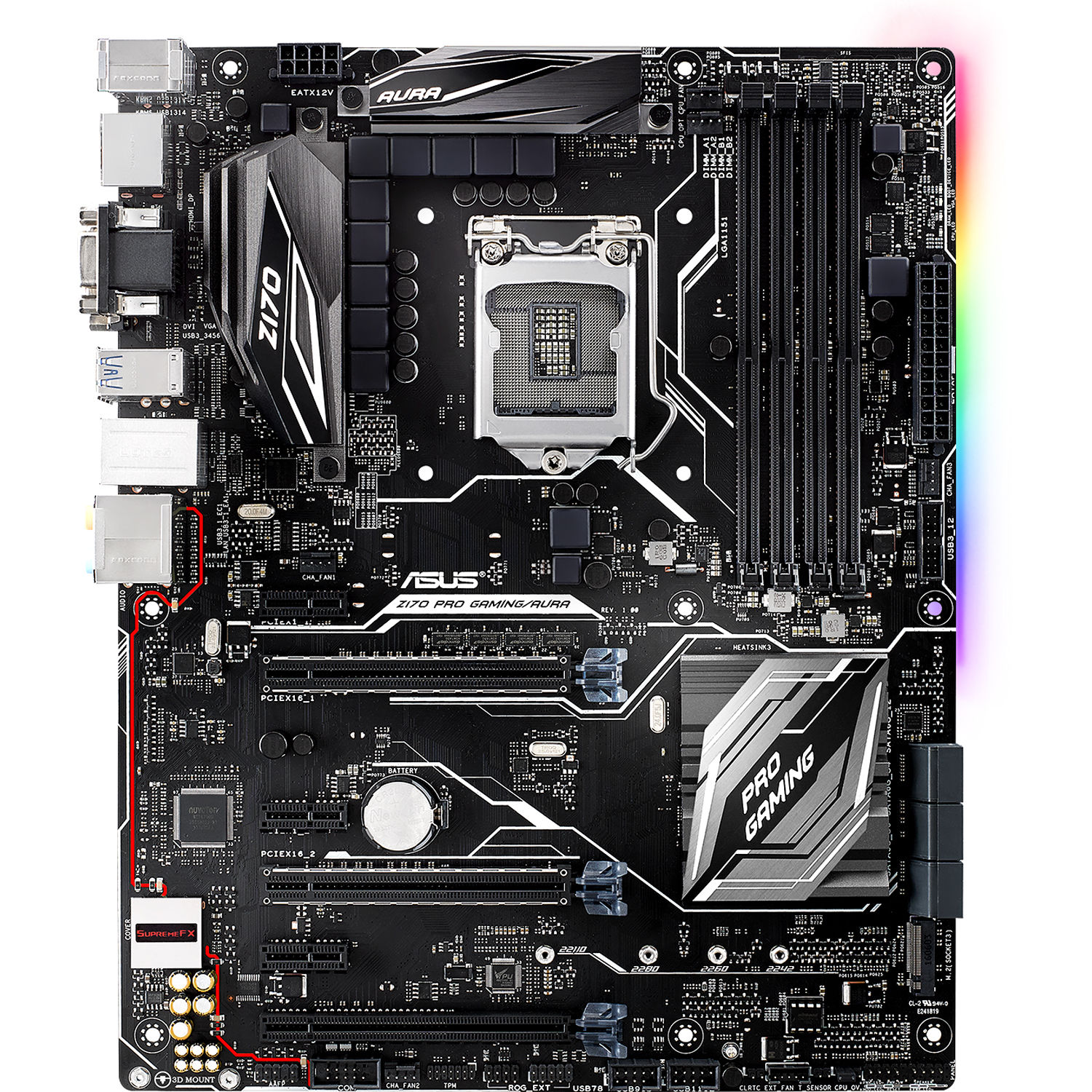

Durch die Höhe einer GPU wird nichts verdeckt beim Mainboard. Die Länge kann etwas verdecken. Aber nicht die Höhe. Es ist egal, ob sie einen, zwei oder drei Slots belegt. Einfach mal ein Blick auf das Board werfen. Dann siehst Du das Layout.
Hier ein Beispiel.
@Blubbs: Aber die Kombination aus Länge und Höhe kann etwas verdecken. Sind die SATA-Stecker abgewinkelt ists ja kein Problem. Sind sie aber senkrecht ausgeführt, dann macht die Kombi aus 3-Slot+Länge oft durchaus ein Problem, wo es bei einem 2-Slot-Design nicht stören würde bei selber Länge
Genau das hab ich gemeint:
Nimmst du den oberen PCIe-Slot -> Kein Problem, da die SATA-Anschlüße rechts abgewinkelt sind.
Würdest du den unteren Slot benutzen (müssen), dann würde das mit den SATA-Anschluss rechts unten kollidieren, falls die genutzt werden.
In dem Fall nutzt du aber den oberen Slot und damit -> Kein Problem.
