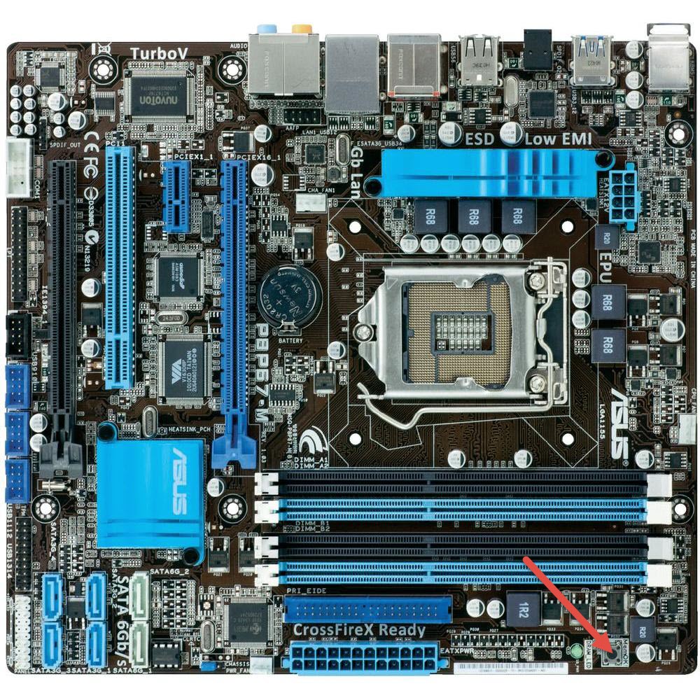

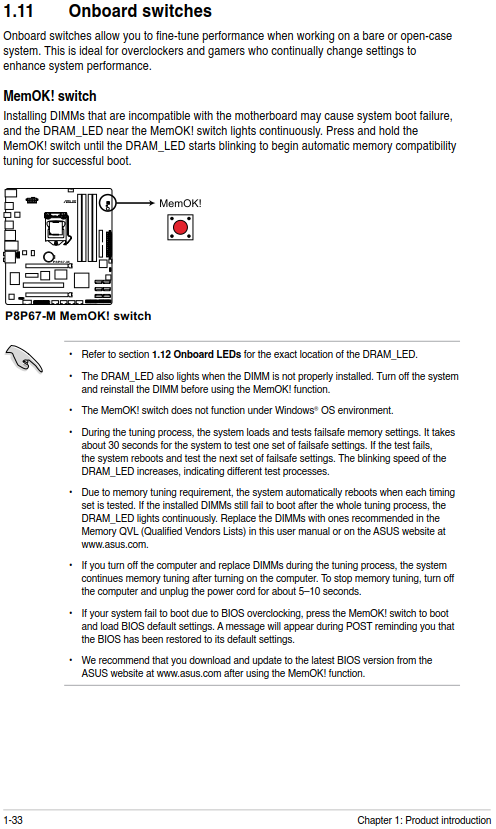

MemOK!-Taste auf dem Board drücken, ermittelt passende Timing und stellt diese ein, genaueres zu dem Feature siehe Handbuch.

Für solche Fälle hat Asus diese MemOK Taste verbaut.

Steht auch rechts von der Taste.

Gibt es eine step-by-step Anleitung, wie man die Taste bedient, bzw. wann?
Mir ist nicht ganz klar, wie ich denn nun sehen sollte, ob RAM richtig läuft, oder nicht.
Ich habe vor 8 GB komplett rauszuschmeißen und mit lediglich 16 GB zu ersetzen.
Siehe Handbuch

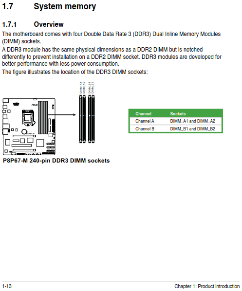

und noch einmal im Handbuch
Also A1 u. B1 oder A2 u. B2
