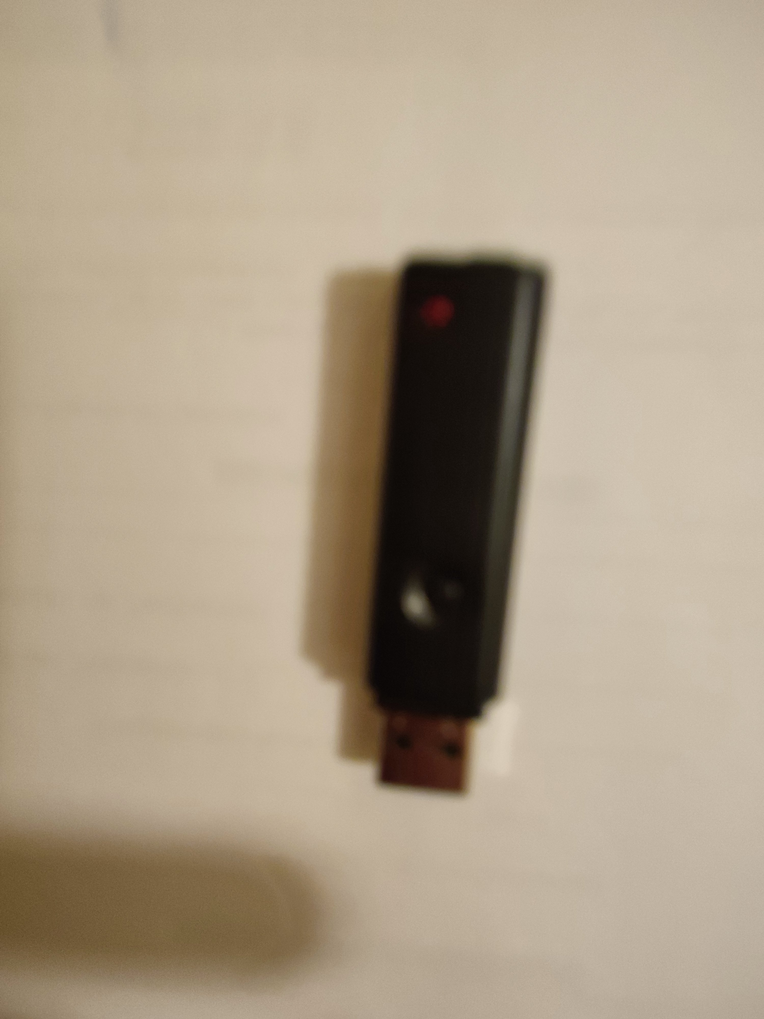

An einem USB-Stick sind keine Tasten. Oder ich kenne zumindest keine mit Tasten.
redjack1000
Fleet Admiral
- März 2022
- 18.224
Im Normalfall eine der F-Tasten, die Pfeiltasten und die Entertaste.Maggie2 schrieb:ich meine welche Tasten am PC müsste ich drücken, um den Stick zu aktivieren?
Genaueres steht im Handbuch zum Mainboard. Wenn das Forum die Frage beantworten soll, nenne die genaue Bezeichnung des Mainboard.
Cu
redjack
P
Ponderosa
Hast du denn einen funktionierenden PC?
Wie schreibst du eigentlich die ganze Zeit hier?
Und niemand weis ja eigentlich, ob was auf dem Stick ist?
Und wenn, was da drauf ist?
P
Ponderosa
Die Tasten, die du in #199 gedrückt hast um ins Bios zu kommen.
Vermutlich siehst du dann im Reiter Boot, was auf dem Stick ist.
Kenne aber so ein altes Bios nicht mehr genau.
