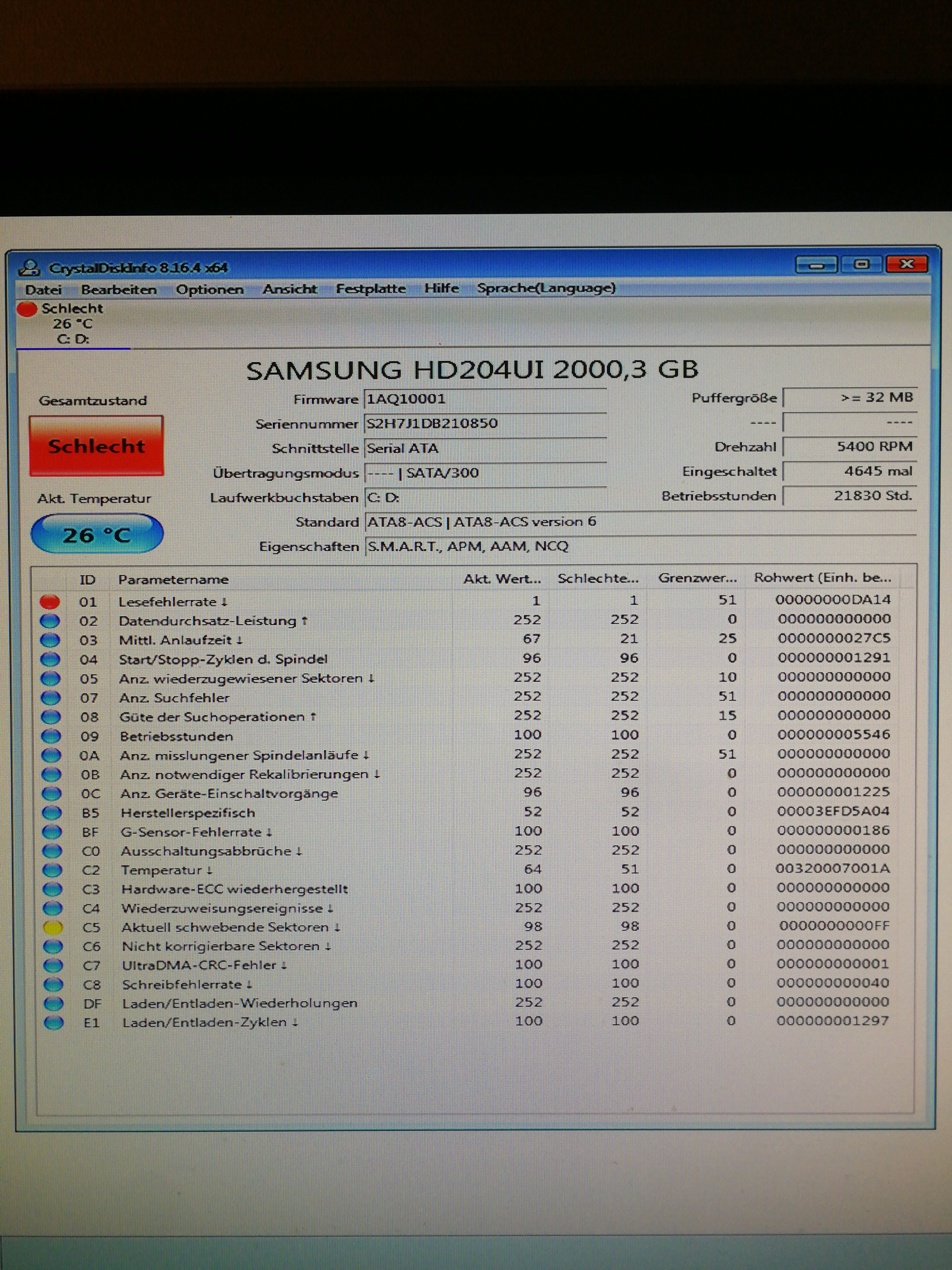

Lies deine Datenträger mal mit Crystaldiskinfo aus und stelle die Ergebnisse in das Forum
CU
redjack
Reaktionen: Smartbomb und mortherus
CU
redjack
Hehe
Besorge dir mal einen anderen Datenträger, und in 2022 natürlich eine SSD

Festplatte kaputt!
1.) BIOS Batterie tauschen (ist bei so altem Zeug präventiv immer ratsam). Ist ziemlich sicher eine ganz normale Cr2032 die man in jedem Supermarkt bekommt.
2.) BIOS Update auf neueste Version
3.) Load Setup defaults, save & exit.
4.) BIOS Einstellungen sofern relevant (SATA controller auf AHCI stellen, secure boot on/of nach Belieben, Boot order, etc) save & exit.
Neue SSD einbauen, keine andere Festplatte anschließen.
Windows 10 von vorher schon hergerichteten USB Stick installieren.
Fertig.
Alles andere ist Müll und Zeitverschwendung!

Hast Du nicht nochmal versucht einfach normal zu starten - vermutl. hätte das nämlich noch geklappt.
Das
mortherus schrieb:
Also ich konnte jetzt die Starthilfe starten, die hat nach Fehlern gesucht und dabei offenbar einen Fehler gefunden: "Ungültige Festplatte.".
und
mortherus schrieb:
[...] allerdings bei beiden Partitionen den Fehler angezeigt "der Datenträger könnte möglicherweise bald ausfallen".
waren wohl untrügliche Anzeichen für einen fehlerkompromittierten Datenträger, denn auch W7 hatte natürlich schon in seiner Setup-Routine einen verkürzten "Checkdisk"-Prozess zur Prüfung des Installationsdatenträgers integriert.
Eine Installation dann trotzdem auf so einem nicht mehr vertrauenswürdigen Datenträger auszuführen "schreit" geradezu in Konsequenz nach dem Auftreten allerlei Folgefehler.
