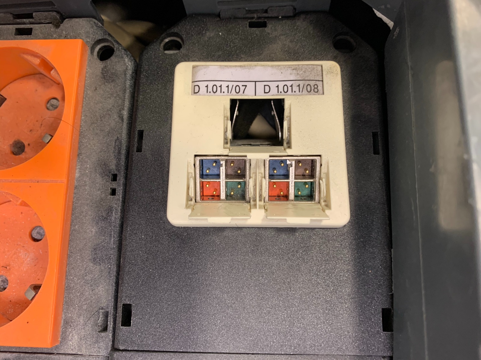

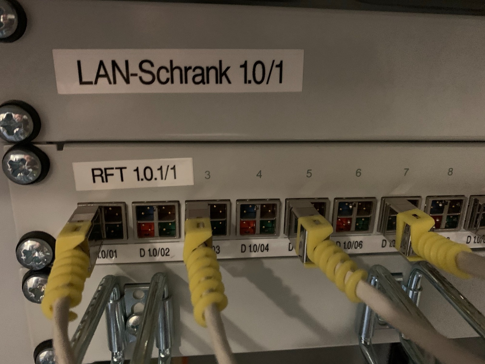

Ich bin Netzwerkbeauftragter in unserem Verein und sollte mal schauen, was es in unserer neuen Immobilie an bestehender Infrastruktur bereits gibt.
Dabei bin ich auf ein Patchfeld gestoßen, dessen Stecker-Art ich noch nie gesehen habe.
Anbei zwei Bilder davon.
Weiß zwar nicht, ob ich dafür hier richtig bin, aber hat hier irgendwer eine Ahnung, was das ist?
Vielen Dank schonmal und liebe Grüße!

Das fasziniert mich jetzt. Das würde ich auch gerne Wissen. Also seit Windows 3.11 sowas nicht vor die Augen bekommen.
Gute Frage, gesehen habe ich so etwas auch noch nicht. Spannend!
Scheint aber ja pro Kästchen 2 Adern zu haben, würde bei den STeckern 4 Adern = max. 100Mbit machen.
Kannst du das Patchfeld rausschrauben? wie sieht es dahinter aus?

Dachte ich mir auch grad... Ist aber auch schon bisschen älter alles dort. Davor war da übrigens eine Versicherung drin, falls diese Info irgendwas hilft...
glaub der wikiartikel ist nicht ganz korrekt oder es gibt noch ein zweiters m12. ich kann mich nur an den stecker erinnern, hab da 1 2 mal was angesteckt aber das wars auch schon mit der erfahrung mit dem zeugs.
ist aber mal sicher ein paar tage her :D

Ich bin am Montag wieder dort und zieh dann mal so nen Stecker raus und schicke nochmal ein Bild hier rein.
Aber schonmal vielen Dank für die Vermutungen :)
Reaktionen: PERKELE
Naja, so oder so:
Patchpanel und Dosen raus reißen und dann hoffen, dass die mit noch brauchbarem 8 adrigen Netzwerkkabel mit min. Cat 5e und Schirmung verbunden sind...
Mit dem Stecker wirst du nichts mehr.

Danke @Turian
Ich hab interessehalber auch mitgelesen, hab sowas noch nie gesehen.
Aber ich würde auch dazu raten das ganze neu zu machen, so wirst du nur Schwierigkeiten und Probleme haben.
