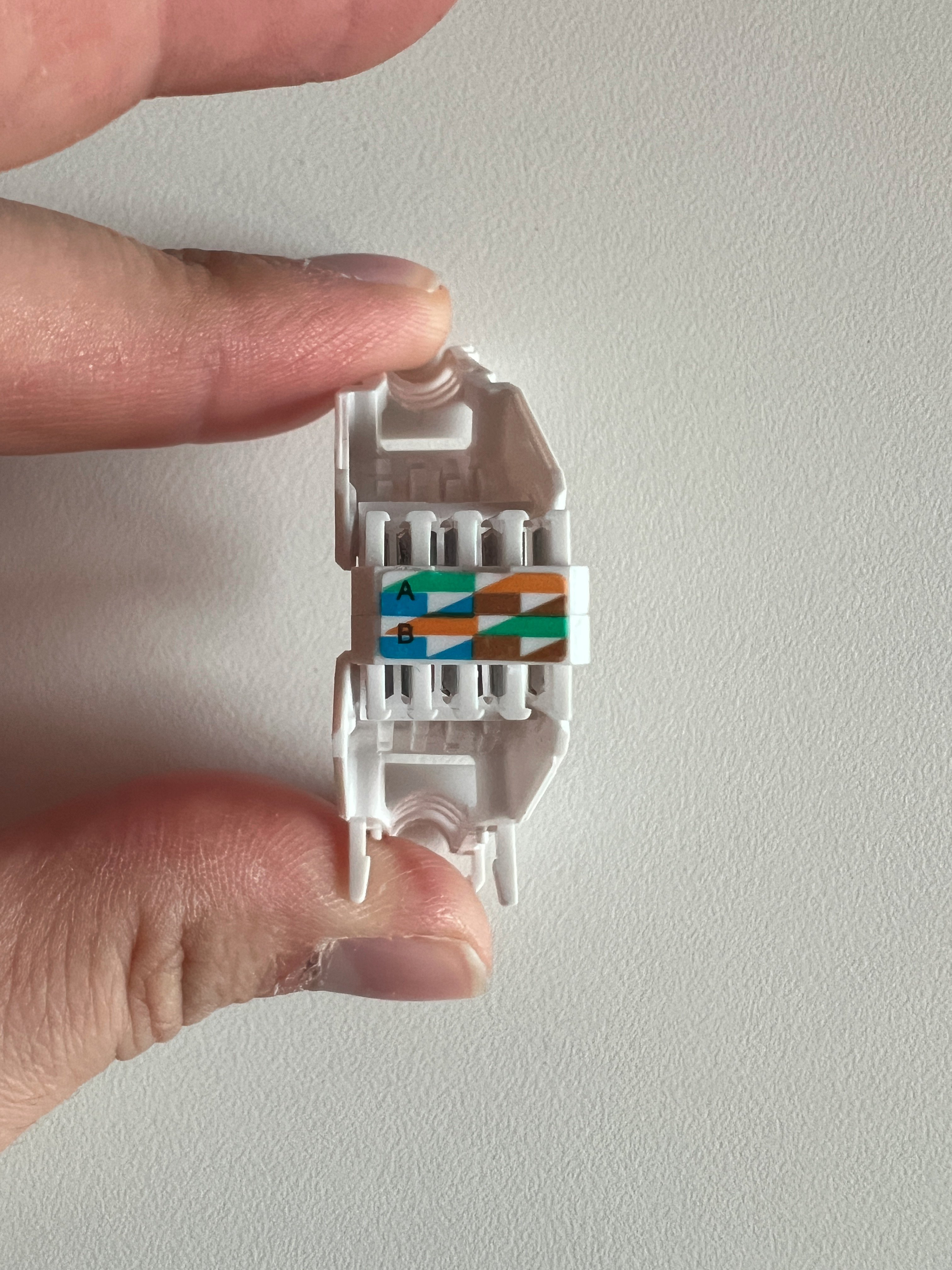

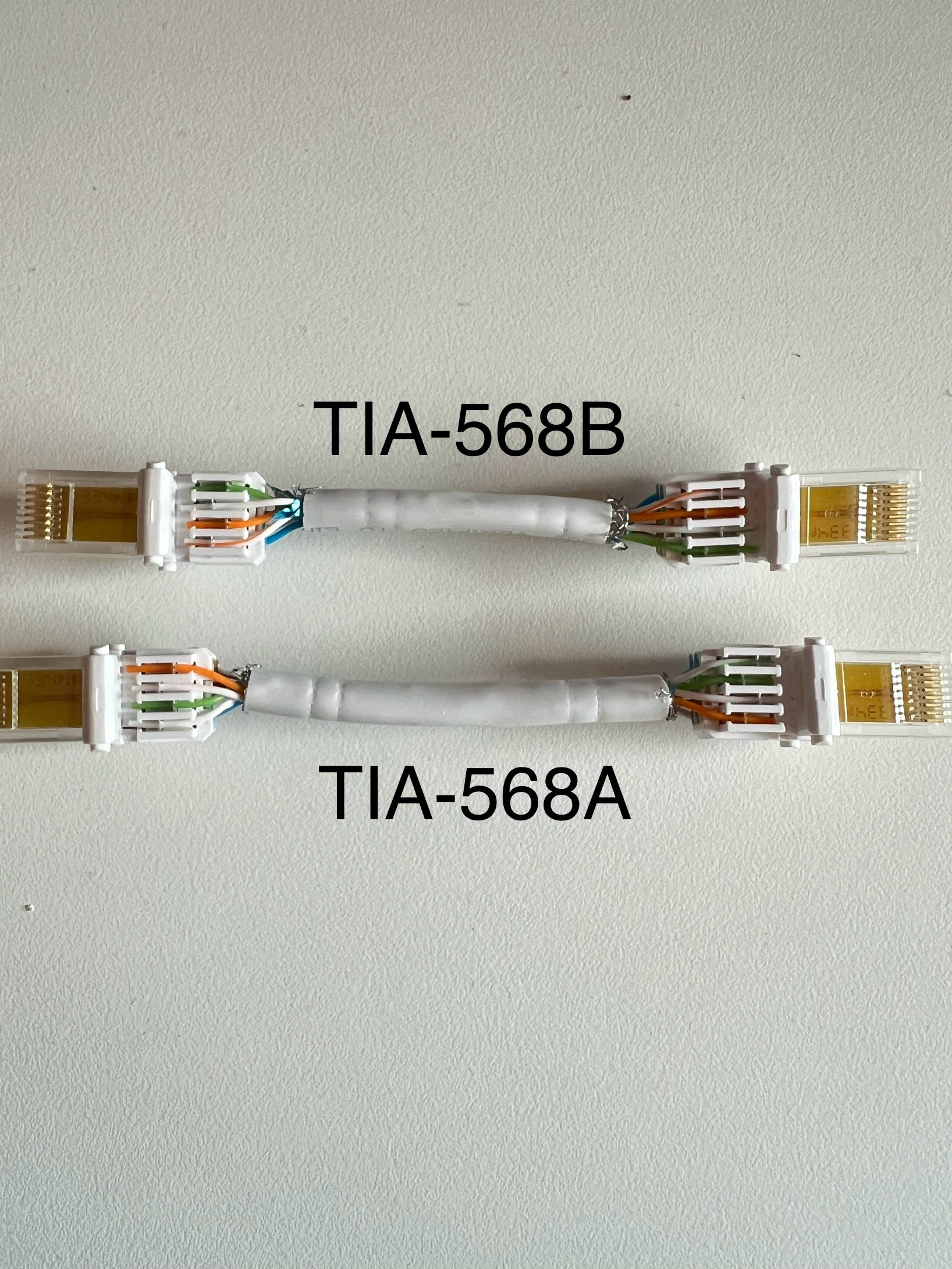

Hi,

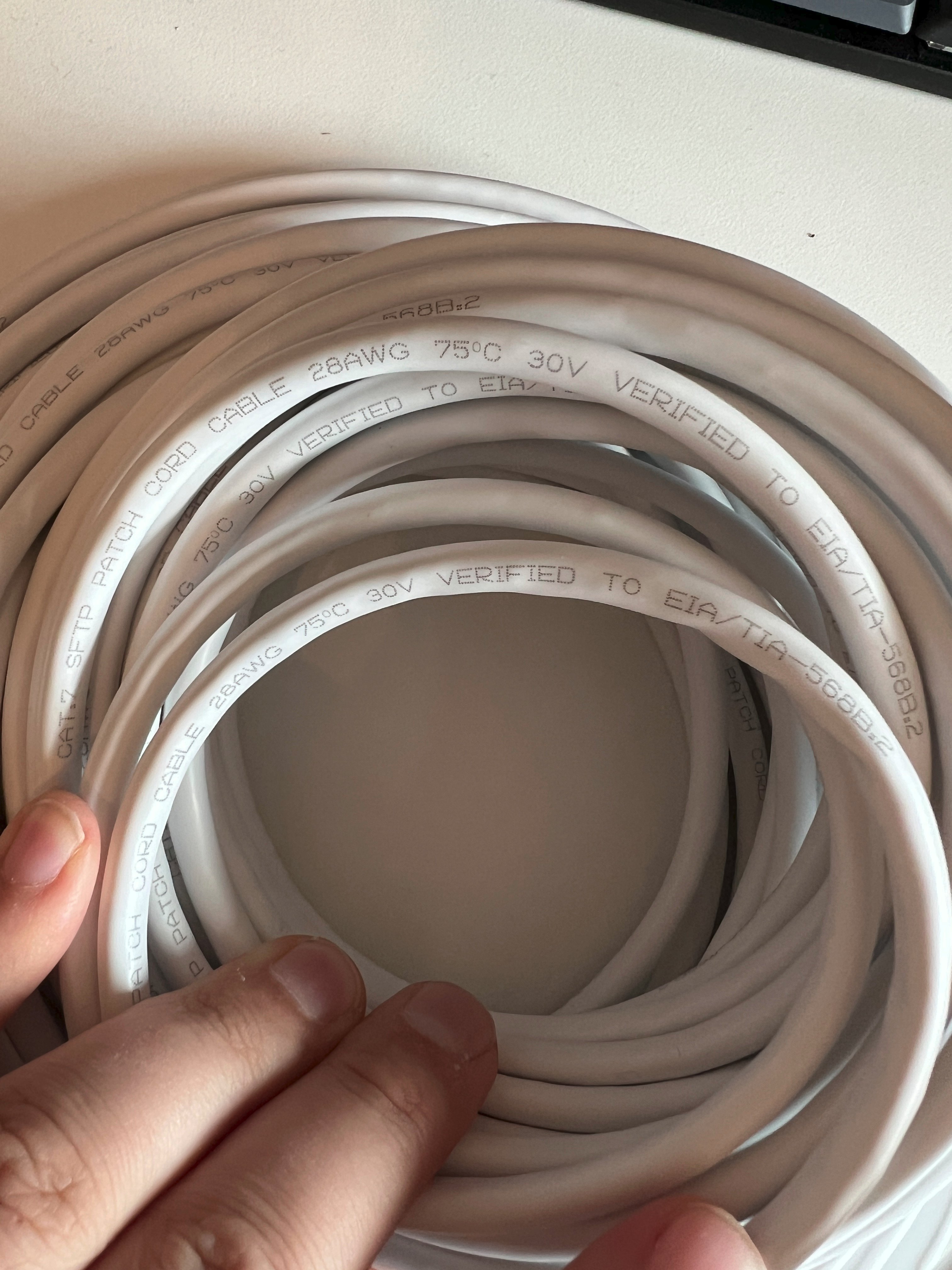

ich möchte ein 20m Kabel in der Wohnung verlegen (PC <-> Router). Dafür habe ich mir ein Patchkabel CAT 7 20m besorgt und RJ45 Stecker zum selber Crimpen (werkzeuglos).

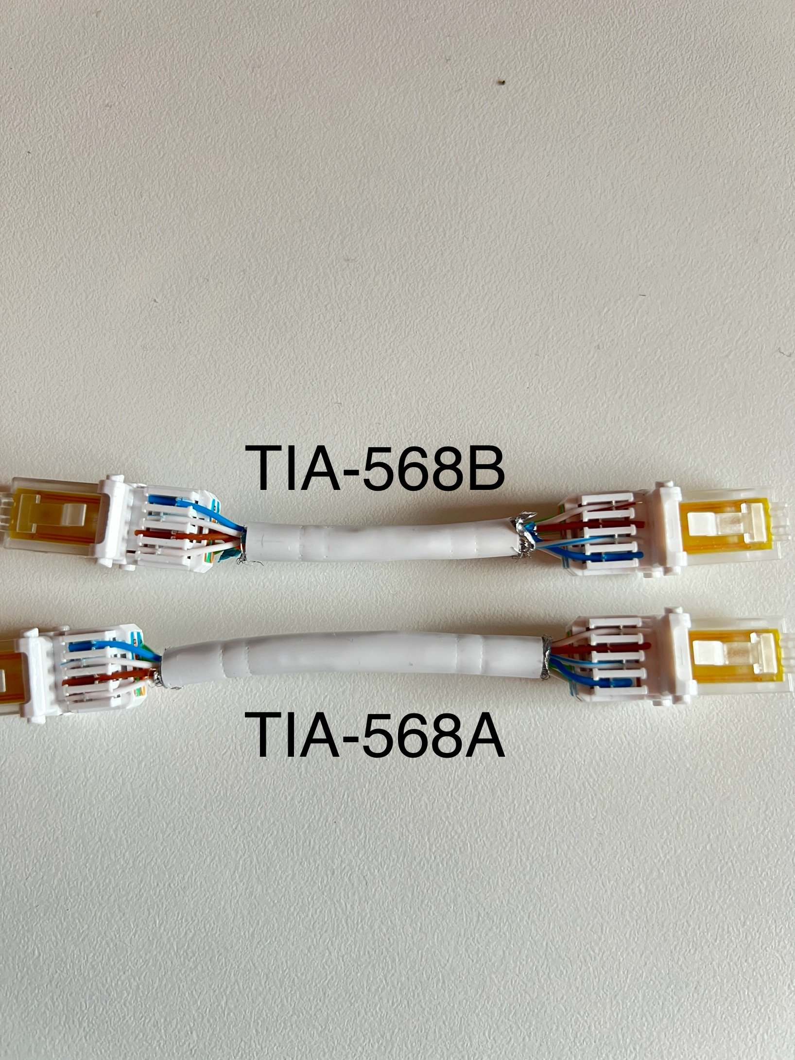

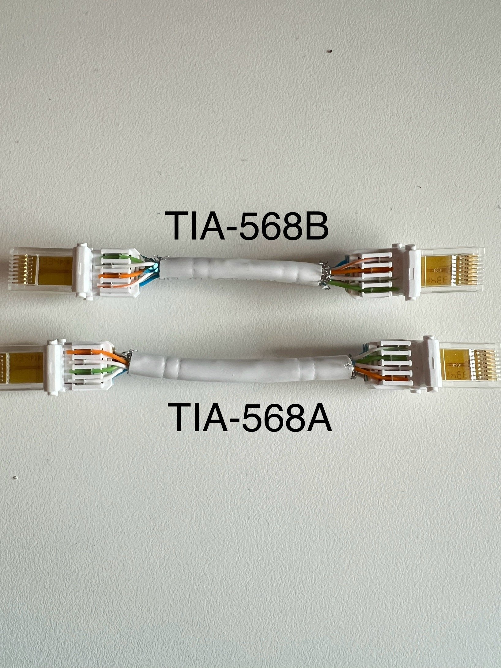

Bevor ich aber mir die Arbeit mache und 20m verlege, habe ich mir ein kurzes Stück vom Kabel abgeschnitten und wollte es mit den Steckern einmal ausprobieren. Die beiden Teststücke sind ca. 13cm lang. Ich habe hier von CSL noch einen RJ45 + RJ11 Kabeltester liegen, womit ich das gecrimpte Kabel gegentesten kann. Ein altes Netbook mit RJ45 habe ich auch noch hier (da erkennt er das Kabel auch nicht).
Das Kuriose ist, dass ich einmal nach TIA-568A und TIA-568B gecrimpt habe. Auf beiden bekomme ich auf den Leitungen 1-6 kein Signal. Gibt es irgendwas das ich beachten muss, außer das auf beiden Seiten nach Standard A oder B gecrimpt werden muss?

Die verlinkten Stecker sind augenscheinlich ja für Litze ("flexible Innenleiter") auch gemacht. Für mich überraschend aber nur für Aderdurchmesser AWG26, dein verlinktes Kabel hat AWG28, ist also dünner.
Die saubere Lösung wäre aber schon ein Verlegekabel mit jeweils 1 Dose am Ende gewesen. Litze crimpen ist immer blöd.
Reaktionen: blastinMot
Du brauchst halt passende Stecker für dein Kabel. Dein Kabel ist AWG28 und deine Stecker können laut Beschreibung AWG26.

Patchkabel sind oft ein bisschen dünner und das aufschneiden der Isolierung funktioniert dann sehr oft nicht richtig.
Du hättest das Loch etwas größer bohren müssen, dann eine Lümmeltüte über den Stecker ziehen und durchfädeln. So hab ich´s gemacht.

Die Stecker nehme ich auch immer. Die funktionieren gut, wenn man die Adern korrekt einlegt.
Dir sollte klar sein, wie das gemeint ist mir den Farben..
So wie Du aufgelegt hast, ist das falsch.
Orange weiss grün weiß oder halt grün weiss orange weiß wäre korrekt.
Unten ist bei beiden gleich.
@hildefeuer
Suche noch ein CAT7 oder 6A Kabel mit Litzen. Die meisten haben starre Leiter.
Die Farbcodierung ist aber laut Stecker
weiß grün weiß orange (A)
weiß orange weiß grün (B)
daran muss ich mich bei diesem Stecker ja halten.
